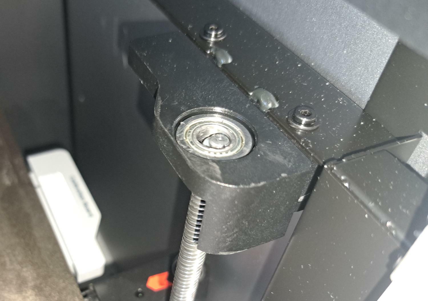

Marco Inviato 29 Maggio 2024 Inviato 29 Maggio 2024 Ciao a tutti, come potete dalla foto penso che manchi o che si sia usurato un gommino che probabilmente riduce le vibrazioni fra il cuscinetto a sfera e la vite filettata. Il problema è guardando fra le parti di ricambio non trovo niente di simile: https://eu.store.bambulab.com/it-it/collections/spare-parts-for-x1-series?page=5 Come posso acquistare questa parte di ricambio? Devo contattare l’assistenza Bambu? Grazie Cita
dnasini Inviato 29 Maggio 2024 Inviato 29 Maggio 2024 mmmm ma sai che c'era e ora nn c'e' piu' o hai trovato dei residui del vecchio gommino? Onestamente di supporti del genere ce ne sono in giro tanti, ma a memoria nn ne ricordo nessuno che avesse un gommino. Io li ho sempre visti con la vite trapezia che entra nel cuscinetto Cita
Marco Inviato 29 Maggio 2024 Autore Inviato 29 Maggio 2024 Sotto c'è qualcosa che sembra un residuo, allego foto, a questo punto proverò a contattare l'assistenza per vedere cosa mi dicono. Nelle altre barre filettate il gommino è presente, non posso smontarlo senza romperlo ma sembra che sia interposto fra il cuscinetto e la barra filettata 1 Cita
EugenioCap Inviato 29 Maggio 2024 Inviato 29 Maggio 2024 (aggiornato) Ho la P1S, vedo che cè in tappino morbido sembra tipo silicone, c'è anche dall'altro, se serve posso toglierlo e fare una foto appena finisce la stampa. Modificato 29 Maggio 2024 da EugenioCap Cita
Marco Inviato 29 Maggio 2024 Autore Inviato 29 Maggio 2024 Grazie, ma non vorrei che si rompesse quando lo rimuovi, ho provato a rimuovere il tappino di un'altro cuscinetto e sembra essere un blocco unico con quello che c'è sotto. Domani contattato l'assistenza, la cosa che mi lascia perplesso è che non vedo questa parte fra le parti di ricambio. Cita
EugenioCap Inviato 30 Maggio 2024 Inviato 30 Maggio 2024 io l'ho rimosso e poi reinserito facendo attenzione a non romperlo, è leggermente incastrato, non ti so dire se sia disponibile come ricambio, fai bene a contattare l'assistenza. 1 Cita
Marco Inviato 5 Giugno 2024 Autore Inviato 5 Giugno 2024 Ciao a tutti, vi aggiorno sulla risposta dell’assistenza, la parte danneggiata è lo “z screw damper”, al momento non esiste come parte di ricambio, tuttavia l’assistenza mi ha girato l’STL e l’ho già stampato in TPU 95. Non so se posso pubblicare l’STL, ma se a qualcuno serve lo posso inviare come messaggio privato. 2 1 Cita
