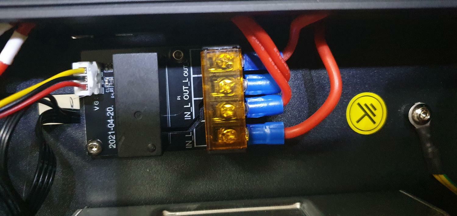

buongiorno a tutti, ho una cr 10 smart pro durante una stampa sono inciampato nel cavo di alimentazione e si e' spento tutto ,risultato che si e' danneggiato il rele' che pilota l'alimentatore e lo shotdown ho provato a sostituirlo con uno simile ma quando accendo dopo due secondi si spegne ,qualcuno sa dove posso reperire l'originale con la sua basetta con i collegamenti dei fili ? grazie a tutti .
P.S. ho visto che le diverse versioni di CR10 montano la stessa basetta e rele' allego foto

Nw ho uno simile sulla mia ender 5 plus. Si tratta di un Mosfet e anche questo dovrebbe andare bene. Uso il condizionale xche' nn ho letto nel dettaglio le specifiche ma dovrebbe andare bene xche' tempo fa mi ero interessato per sostituire il mio e avevo individuato quello
grazie per la risposta ,il rele' e' Y14F224LM  24v 8A  ,la basetta alimenta l'alimentatore e' ha un collegamento che viene dalla scheda madre per lo shotdown direi a 24v per far aprire il rele' che toglie corrente .
