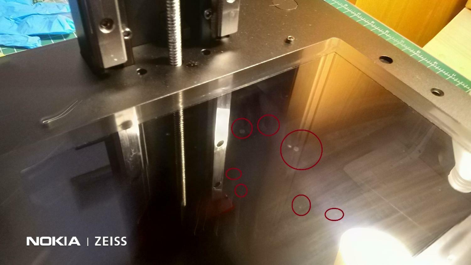

la X2 mi è finalmente arrivata, vado per montarla - tutto facilissimo - ma quando vado per sostituire il film protettivo dello schermo cominciano i problemi... Bolle a non finire!
Non è che sia proprio un niubbo in questo, wrappo da anni cose ben più difficili.
Da anni uso la tecnica "standard", cioè sollevo appena un lato della del film originale, inserisco nell'apertura un lembo del nuovo screen-saver e man mano sfilo il primo e faccio aderire il secondo sulla superficie appena liberata dal primo...
In questo modo non si da tempo alle impurità presenti nell'aria (ho 4 cani in casa...) di depositarsi sullo schermo... Per contro in pratica vado ad occhi chiusi perchè lo schermo è sempre coperto dalle mie mani e dalle 2 pellicole semi-sollevate. Ma è solo abitudine.
Ma questa pellicola proprio non ne vuole sapere di lasciare scivolare le bolle verso l'estremità dello schermo... Stacco tutto e mi accorgo che le bolle sono nella pellicola sottostante, già attaccata allo schermo e che non deve essere toccata, cercata sulla rete sembra si tratti della "pellicola polarizzata".
Ricapitolando, le bolle sono sotto la pellicola polarizzata, pellicola che ovviamente non ho come ricambio e che neanche in rete sembra facile da trovare... 😐
Che faccio? E' una cosa normale e mi stò preoccupando per niente, oppure (come penso) queste bolle influiranno sulla propagazione della luce?image.thumb.jpeg.caeb4ab79d24a795e651524810fd5643.jpeg

un minimo si, secondo me saranno abbastanza ininfluenti. due soluzioni e mezza... la prima è il reso, la seconda è chiedere uno schermo sostitutivo in garanzia....continuare ad usare comunque questo schermo finche per necessita' non serve cambiarlo(questa era la mezza 😅)...
fai bene ad essere preoccupato, è un difetto di produzione importante sebbene non ne pregiudichi il funzionamento.
p.s. le mie stampanti hanno solchi che le tue bolle sembrano niente in confronto...e stampano da migliaia di ore senza problemi...

@FoNzY Allora... Ho scritto alla Anycubic ed incredibilmente mi hanno risposto di Sabato pomeriggio nel giro di un'oretta... Dire che sono allibito è poco... 😮
Cmq gli ho spiegato la situazione e mi hanno chiesto una foto molto particolareggiata di un angolo dello schermo LCD (uno a caso...), spedita la foto mi hanno risposto (dopo appena una mezz'oretta...) di togliere lo screen protection dallo schermo LCD e di montare quello dato con il set di tools allegato...
Gli riscrivo e gli dico che ho già fatto questa procedura, come scritto su un foglio esplicativo incluso nella stampante, e che la foto mostrava lo schermo LCD SENZA lo screen protector che avevo tolto per guardare meglio il danno (rendendolo inutilizzabile il suddetto screem protector per un secondo utilizzo).
Altra mezzora e quelli mi ri-scrivono di togliere lo screen protector, perchè a loro dire quello NON è il film polarizzato, ma lo screen protector (che io avevo già tolto e che avevo nelle mani... Anzi ne avevo 2 perchè c'era anche quello con cui arrivava la macchina dalla fabbrica!).
Abbastanza inkacchiato penso: mi dicono di staccare 'sto cacchio di film, qualunque cosa esso sia? E io me ne fo**o e stacco tutto! 😡😡😡
Con non poche difficoltà alzo il lembo del film nell'angolo e con mia grande sorpresa vedo che è trasparente... Ma è dannatamente appiccicato a quello sottostante...
Morale della favola: lo schermo LCD è arrivato con 2 screen protectors anzichè uno... Io mi sono preso una bella incazzatura per niente, ho perso 2 giorni per niente ed ho fatto pure la figura del fesso/cecato con quelli dell'Anycubic! 💩
Alla grandeeeee! 😁
P.S. - Ancora non ho capito come accidenti hanno capito dalla foto che i films erano due... Guardata, ingrandita, misurata... Io proprio non vedo discontinuità che possano far pensare a 2 films sovrapposti... Boh... 🧐
da bravi cinesi hanno ripetuto a nastro la frase indicata secondo me 😂 per pura casualita' avevano ragione  😅
adesso che so che devo cercare lo screen protector forse in quel punto si nota qualcosa...ma son convinto che anche loro siano andati a caso...

Mah... Non lo so... Hanno voluto una foto molto ingrandita di un angolo. Per me dalla foto non si capisce nulla... Cmq la nota positiva è che il servizio Anycubic funziona in tempi molto rapidi.

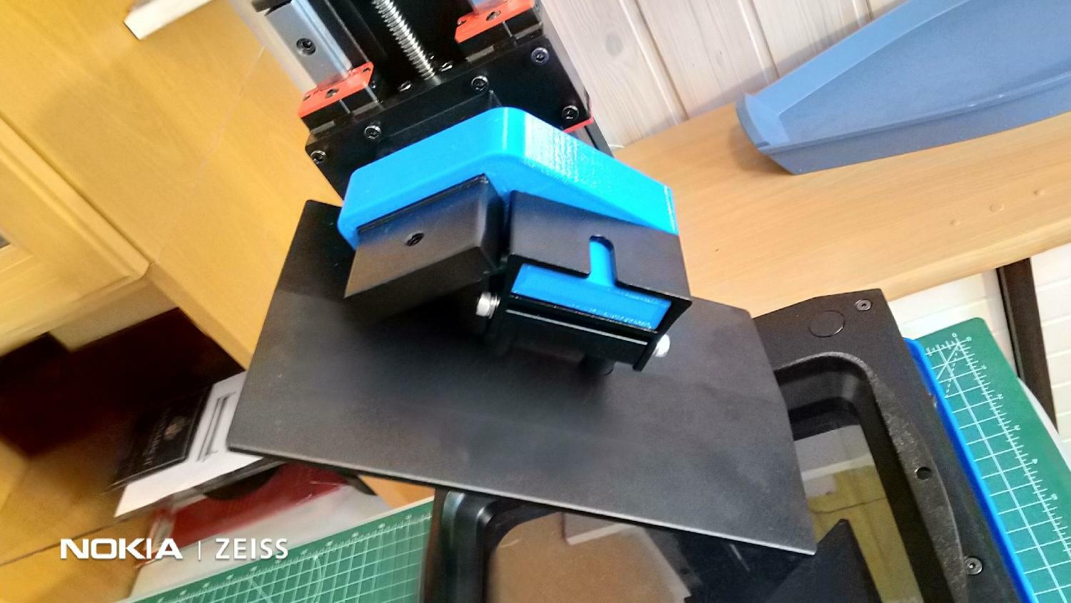

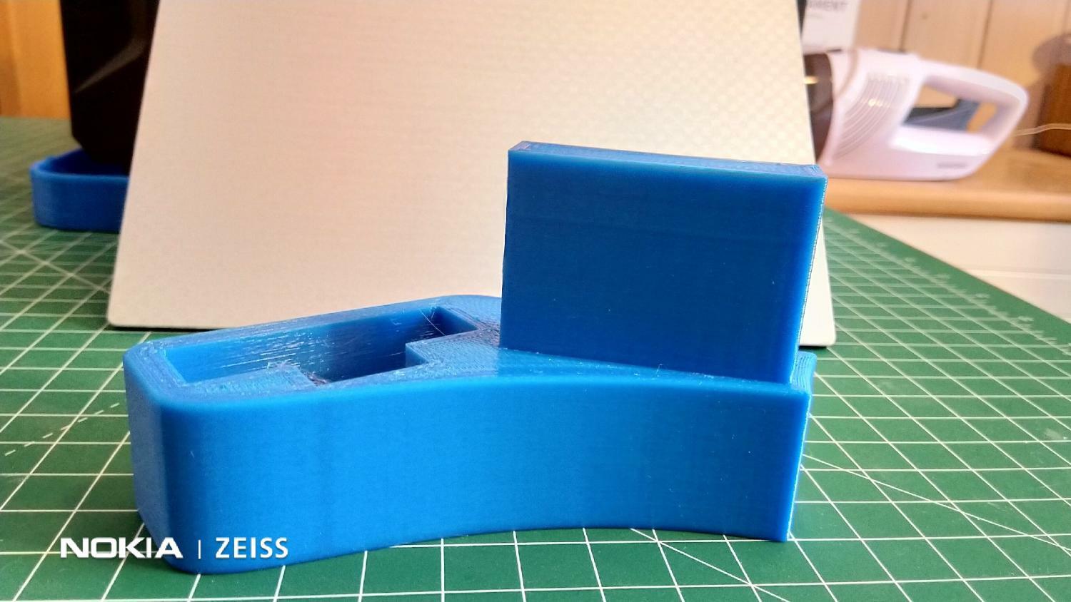

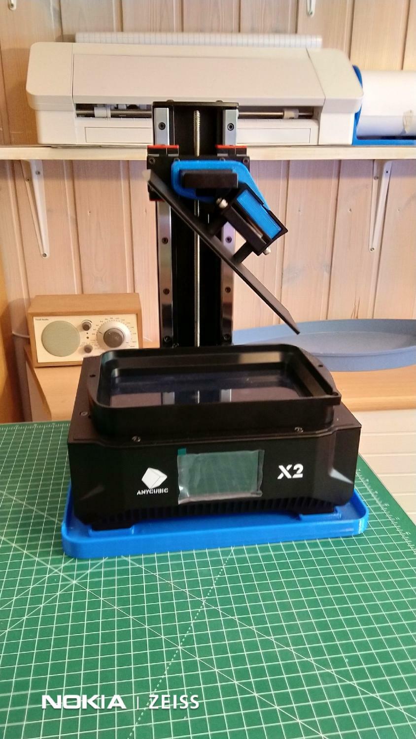

Cmq le prime mod sono già operative... 😎

Si vede che non sei mica il primo, magari avranno avuto un intero batch di stampanti fatte uscire con il doppio film 😛

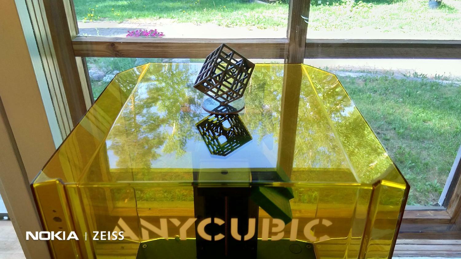

Bastardaggine a parte, sono diventato l'orgoglioso padre del mio cubetto a rete, partorito egregiamente dalla mia Photon X2...
