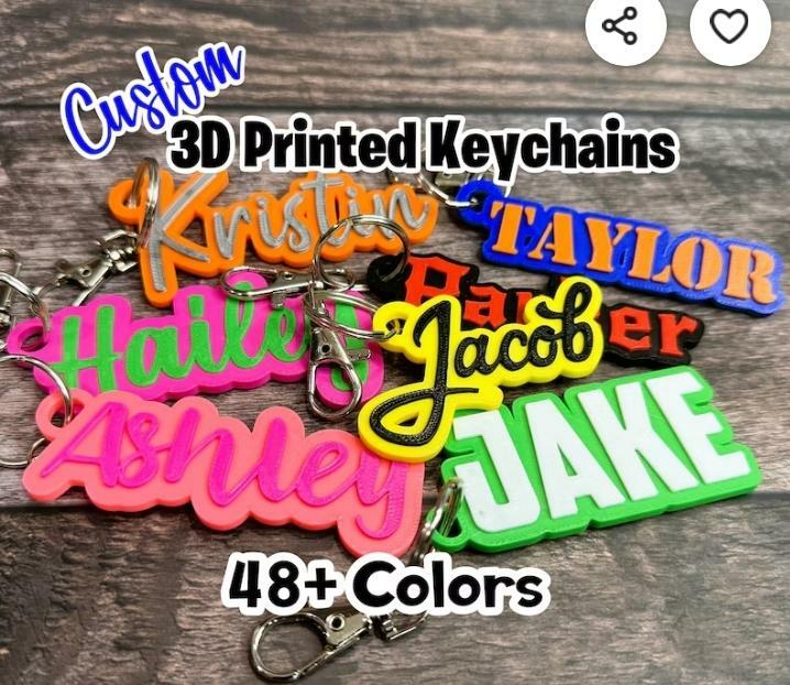

Perchè devo fare dei portachiavi con curve ecc e secondo me con il pennino ero più veloce....sculpting secondo voi sarei più diretto?
Io uso autodesk fusion 360 ma volevo disegnare in modo più veloce perchè con autodesk ok bello ma volevo cercare qualcosa più veloce.....sculpting quindi potrebbe andare bene?
3 ore fa, dome84c ha scritto:
Volevo fare una cose del genere in modo piu veloce
Riesco con fusion però cercavo dei programmi dove potevo disegnare "a mano libera" e poi stampare per essere più veloce
Minchia si tratta di fare / importare una scritta in Fusion, fare un offset e 2 estrusioni: piu' veloce di cosi'...
Piuttosto impara a usare un software per disegno vettoriale 2d come Inkscape.
