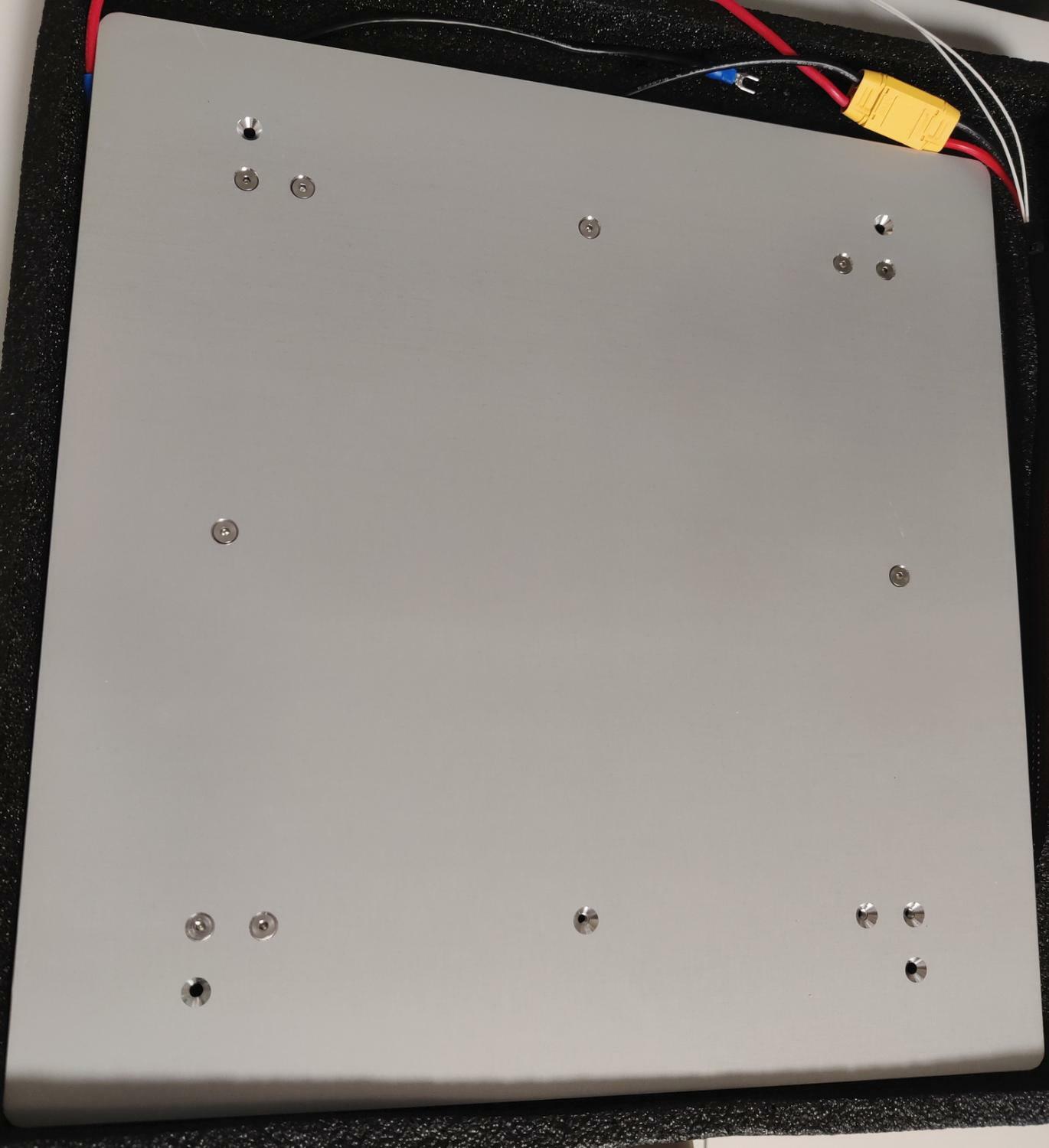

Ciao a tutti, ho quasi recuperato tutte le componenti necessarie per aggiungere il pad in silicone a 220V per riscaldare il piatto delle Ender 5 Pro. Mentre raccoglievo le idee, ho realizzato che sto cavolo di piatto ha un telaio in alluminio montato sotto con le viti avvitate dal lato del piano di stampa (🤬).
Capture.png.428bc54bbb69c17a527dff288bd50107.pngCapture2.png.8ff7d4b62b288af875d712276a9bee5d.png
Avendo io montato il piatto PEI magnetico, per accedere alle viti dovrei scollare il suddetto pad e ripulire dalla colla il piatto, per poi, a lavoro finito, incollare un nuovo pad. Visto che l'idea non mi allettava, mi sono comperato un secondo piatto per fare la modifica ma il problema di fondo rimane. Se in futuro dovessi sostituire il pad in silicone, dovrei cmq smontare tutto compreso il pad magnetico. Da qui l'idea, forare il pad magnetico in corrispondenza delle viti cosi' da poterle svitare senza dover scollare tutto.
Qualcuno ha gia' fatto un lavoro del genere e potrebbe darmi qualche consiglio?

Il pad magnetico e questo. Si incolla al piatto in alluminio e serve per "ancorare" magneticamente il piatto in acciaio rivestito in pei. Applicando il pad al piatto, andrei a coprire tutto il piano, viti incluse e questo mi impedirebbe di smontare in n secondo tempo le barre in alluminio sotto il piatti (vedi le due immagini postate prima). La mia idea sarebbe quella di fare dei buchi nel pad magnetico in corrispondenza delle singole viti, prima di incollarlo al piatto, così da poter accedere alle viti anche in un secondo momento senza dover scollare il pad. Essendo il pad piuttosto "morbido" nn ho idea di cosa possa accadere se lo forassi con un trapano, da qui la domanda.... Alla peggio ne ordino un'altra e con questo faccio le prove, ma se qualcuno ci ha già provato, evito esperimenti 😄
Spero sia un po' più chiaro ora
Il pad lo puoi bucare praticamente con qualsiasi cosa, l'ideale sarebbe un bulino ma puoi usare trapano, taglierino, una punta tenendola semplicemente in mano ecc

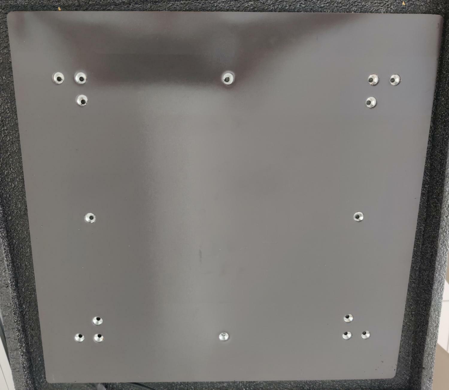

Giusto per dare conclusione a questa discussione, ho acquistato dei punzonatori dozzinali (e ci ho preso una mezza sola) e ho martellato come nn ci fosse un domani. Il piatto su cui dovro' applicare il pad magnetico e' il seguente
e dopo aver preso le misure, riportato i punti su del nastro di carta, questo e' il risultato
In alcuni punti non perfettamente centrato nei fori, ma complessivamente sembra funzionare.
Grazie a tutti per le dritte
