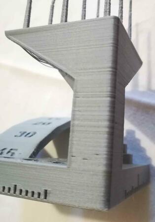

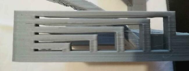

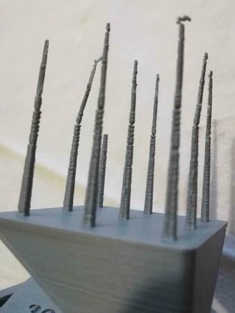

ma no infatti, i test di e-step e flow li avevo fatti con la bobina appena aperta, infatti erano perfetti, ho una buona accuratezza dimensionale. sono le ultime stampe che non vanno bene e il test che ho mostrato in foto l'ho fatto solo per capire cosa può essere successo dalle prime stampe ad ora.
Ci sta che sia il filamento un po' umido, per altro piove continuamente...

3 ore fa, rafec ha scritto:
Grazie della risposta. il punto è proprio questo, non sono sicuro che sia il filamento umido, mi sembrerebbe strano visto come lo conservo. infatti la domanda è: considerando che è chiuso in un contenitore con silica gel e misuratore di umidità al 17%, come faccio a capire se, nonostante tutto, ho il filamento umido? dal test che ho postato, si può capire?
Se il PLA è umido quando provi a piegare il filamento invece di piegarsi si spezza;
