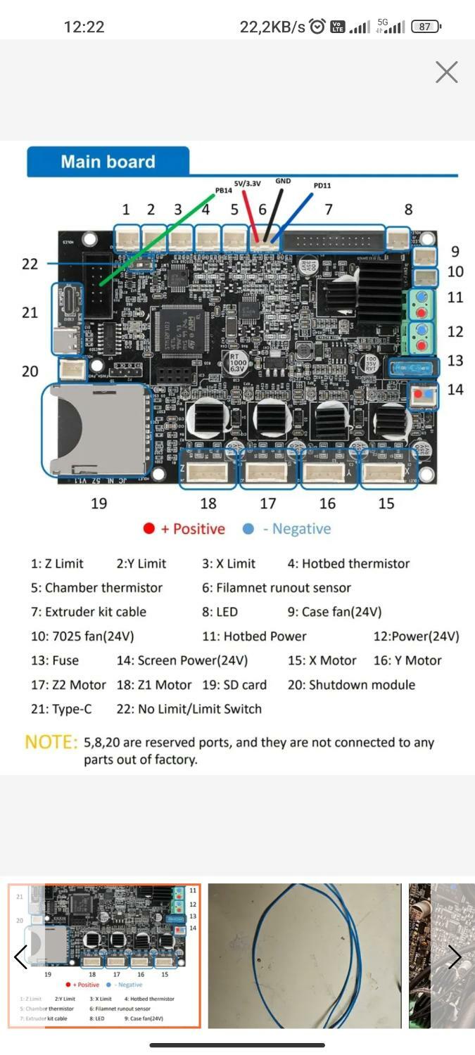

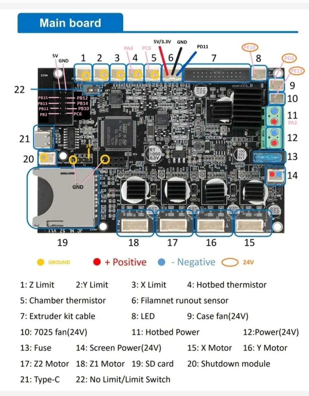

apprendista Inviato 14 Giugno Condividi Inviato 14 Giugno (aggiornato) Salve, non riesco ad abilitare la porta 8 della motherboard della sv-07plus . La sovol mi ha scritto che la 5,8 e la 20 sono riservata e non sono commesse a nulla dalla fabbrica . Ho provato ad abilitare ma non ci sono riuscito qualcuno sa aiutarmi ? Modificato 14 Giugno da apprendista Cita Link al commento Condividi su altri siti Altre opzioni di condivisione...
eaman Inviato 14 Giugno Condividi Inviato 14 Giugno Sei sicuro che quel PIN sia abilitato per il PWM e non sia solo on/off? 1 Cita Link al commento Condividi su altri siti Altre opzioni di condivisione...
Killrob Inviato 19 Giugno Condividi Inviato 19 Giugno Il 14/6/2024 at 22:47, apprendista ha scritto: La sovol mi ha scritto che la 5,8 e la 20 sono riservata e non sono commesse a nulla dalla fabbrica . Ho provato ad abilitare ma non ci sono riuscito qualcuno sa aiutarmi ? ma se la Sovol ti ha detto che sono porte riservate anche se non sono connesse a niente, forse è per quel motivo che non riesci ad abilitare la 8? Cita Link al commento Condividi su altri siti Altre opzioni di condivisione...
apprendista Inviato 20 Giugno Autore Condividi Inviato 20 Giugno Ma mi hanno anche detto che c'era la possibilità di usarle, per questo chiedevo più informazioni Sulle altre sovol qualcuno ha fatto cose simili ma i link sono stato bloccati. Cita Link al commento Condividi su altri siti Altre opzioni di condivisione...
Killrob Inviato 20 Giugno Condividi Inviato 20 Giugno 4 ore fa, apprendista ha scritto: Ma mi hanno anche detto che c'era la possibilità di usarle e chi te lo ha detto? la Sovol? Cita Link al commento Condividi su altri siti Altre opzioni di condivisione...
apprendista Inviato 21 Giugno Autore Condividi Inviato 21 Giugno Dalla traduzione del messaggio che mi ha mandato chi ha risposto per la sovol.per la sv06 plus ce ne erano su printable Mi aveva mandato anche questo se ero capace . Cita Link al commento Condividi su altri siti Altre opzioni di condivisione...
FoNzY Inviato 21 Giugno Condividi Inviato 21 Giugno 58 minuti fa, apprendista ha scritto: Mi aveva mandato anche questo se ero capace . quello è una parte di cio' che serve. spiegami bene cosa vuoi fare perche' usare la porta 8 invece della 2 è abbastanza facile, usare la porta 8 oltre quelle che gia' funzionano non credo sia possibile Cita Link al commento Condividi su altri siti Altre opzioni di condivisione...

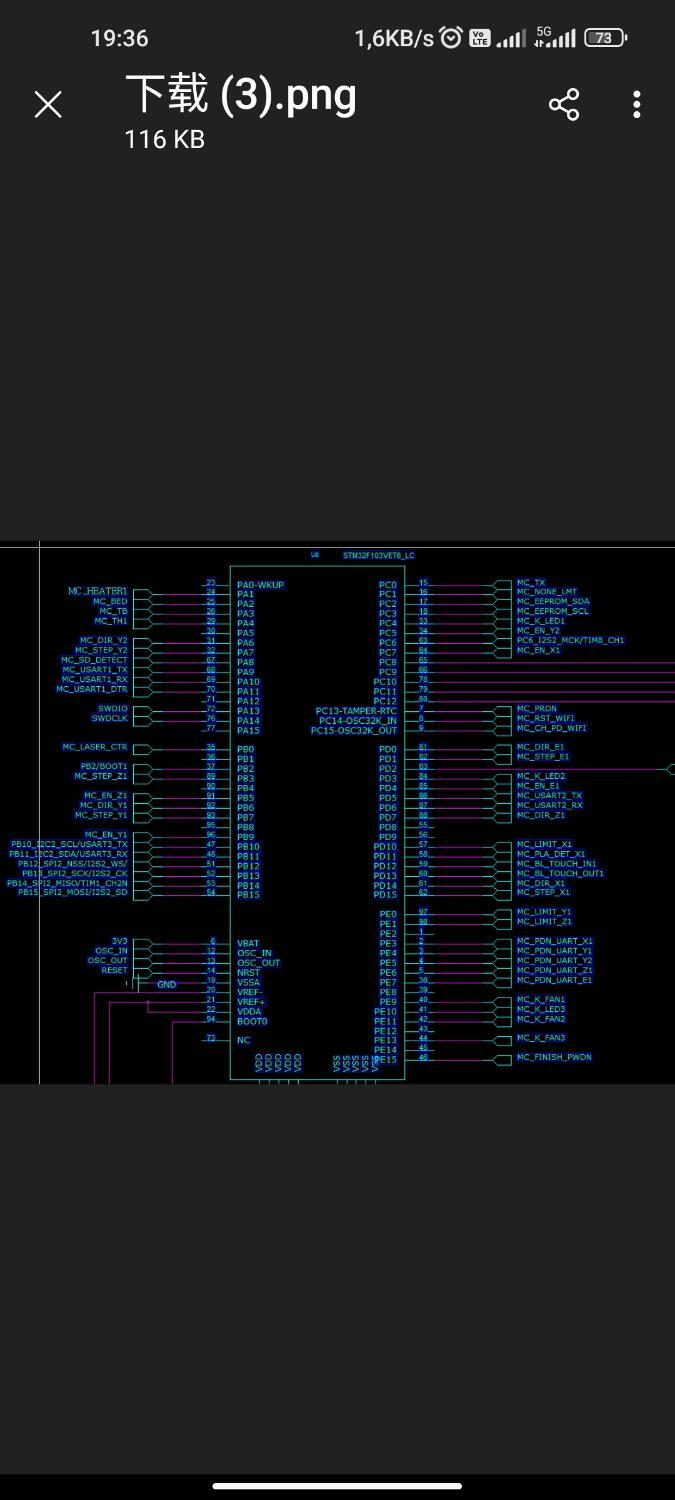

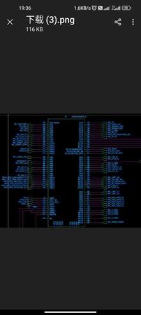

apprendista Inviato 23 Giugno Autore Condividi Inviato 23 Giugno Non. Saprei, 8 è per led il 2 credo lo stop dell'asse y che la sv-07plus non ha. È possibile ? Vorrei utilizzare le porte non utilizzate per dei led aggiuntivi e delle ventole; ma principalmente dei led che si possano controllare . Dove posso trovare il resto del diagramma ? Ho provato a chiedere quello completo ma per ora hanno sorvolato sulla risposta chi ha risposto dalla sovol. Se possibile qualcuno sa le porte riservate a cosa sono riservate e perché sono riservate ? Per conoscere, curiosità. Cita Link al commento Condividi su altri siti Altre opzioni di condivisione...
eaman Inviato 23 Giugno Condividi Inviato 23 Giugno Potresti usare una arduino per fare quelle cose, peraltro e' compatibile con klipper, senza rischiare di sminchiare la scheda principale Per usare i PIN che non sono cablati sulla scheda devi saldare un cavo direttamente sul PIN del MCU. 1 Cita Link al commento Condividi su altri siti Altre opzioni di condivisione...
FoNzY Inviato 23 Giugno Condividi Inviato 23 Giugno 36 minuti fa, apprendista ha scritto: È possibile ? che intendi per led? ci sono mille tipi di led, comunque direi di no, i led richiedono alta potenza. ad esempio dallo schema sopra il pin del processore pa12 (71) è libero ma: è connesso a qualcosa o no? eventualmente devi saldare un cavo da quel pin. seconda domanda è: cosa fa quel pin? serve il datasheet del processore questo qualcosa che fa il pin va bene per la tua idea? consiglio spassionato, con arduino fai molto prima 1 Cita Link al commento Condividi su altri siti Altre opzioni di condivisione...
