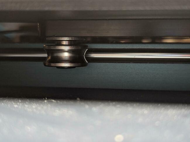

Stavo pensando di rifare i letti di un paio di bedslinger economiche con SG20 e relative guide, come sulla A1 Mini o sulla Neptune 4 Pro:
neptune-4-pro-problem-with-y-axis-rails-v0-d5u6qjb1zxoc1.thumb.jpg.ed5e0cec5b1ab48d3047d57cc39ed39b.jpg
Piu' che altro per ampliare la base di appoggio, se devo mettermi a rifare la base tanto vale magari provare a usare i SG20 in metallo per avere piu' precisione dato che l'idea sarebbe di poter fare 10k di accelerazione.
La domanda e': cosa sono e dove comprare gli antagonisti?
Dovrei prendere semplicemente dei rod in metallo del diametro giusto e poi inventarmi una sede o ci sono dei profili a D specifici con lato piatto, o chesso' io allungati per avere piu' presa...
Voi esperti in meccanica avete mai visto 'sta roba?

A meno che tu non sia un paranoico della pulizia, te li sconsiglio.
Io avevo questi carrelli sulla Tronxy SA5-Pro. Per funzionare funzionano e se settati bene sono molto scorrevoli (dipende anche dalla qualità dei cuscinetti) e precisi nel funzionamento
Però (c'è sempre un però) funzionano SOLO a patto di tenerli perfettamente puliti ed oleati con olio molto fino (tipo quello Singer) che - ovviamente - a lungo andare attira la polvere che si attacca dappertutto creando dei "microscalini" di sporcizia sulla parte incavata delle ruote e (peggio) sulla barre sagomate tonde. Se la macchina è 1/10mm fuori quadra frenano la stampa e sovraccaricano i motori. Se stampi molto, devi registrare le rotelline spesso.
Se i carrelli restano in vista (pulizia facile) può essere una soluzione valida. Se sono un pò nascosti o è difficile arrivare a pulirli, allora pensaci 2 volte. 🤙
Si hai ragione, sicuramente c'e' bisogno di manutenzione essendo in metallo, aggiungo che faranno anche piu' rumore.
A dire la verita' a me le ruotine in gomma piacciano molto per le bedslinger e per stampe funzionali, hanno un naturale effetto di smoothing a dumping delle vibrazioni.
...pero' non so mica come si mettono se gli faccio fare sui 10k di accelerazione, c'e' anche da dire che a quel punto per tenerle "aderenti" bisogna striccarle molto e mi deformano le cinghie abbastanza in fretta, che e' sempre manutenzione da fare.
Per il piatto in effetti non sono super comode da pulire, magari meglio sul gantry.
He pero' se piglio due guide lineari normali ho la menata della manutenzione lo stesso ma mi costano 10x.

Mah... Le guide lineari vanno manutenzionate ogni morte di papa, i carrelli con ruote scanalate in metallo devi pulire ogni 10/15 stampe. Io ho le guide da 2 anni ed ancora non le ho toccate... 😁
Cmq non capisco una cosa, con 10k di accelerazione che Jerk ci metti? Non ti fà "ghosting" nel girare gli angoli? Ok che io stampo quasi esclusivamente PETG e ABS, ma anche col PLA oltre i 130mm/sec REALI (accelerazione 3k) non vado perchè comincio ad avere ghosting e la qualità peggiora.
P.S. - Hai ragione, le ruote in metallo fanno pure un gran casino... 😅

Il dubbio che mi viene vedendo quelle rotelle è sul come si dovrebbero stringere non avendo eccentrici... Bisogna mettersi a spostare gli "antagonisti" ?
Hanno gli eccentrici su delle rotelle con cui le monti, tipo: https://www.aliexpress.com/item/1005006822892474.html
