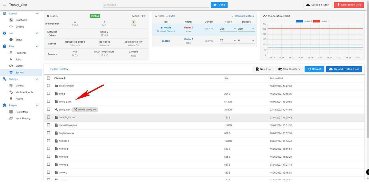

Cmq scherzi a parte, ognuno sceglie quello che gli pare seguendo le proprie necessità! Quindi bene che tu abbia trovato in Klipper quello che cercavi. Bene per me, che io abbia trovato in Reprap quello che cercavo.
In particolare nella Duet 2 WiFi tutte le modifiche e aggiornamenti si fanno direttamente dalla schermata sul PC, basta cambiare il file di config dall'apposita finestra (integrata). Proprio ieri ho aggiornato FW scheda e FW del pannello LCD, ci avrò messo 30"...
 Cmq stò stampando un mare di cose, compresi tutti i pezzi di ricambio delle modifiche perchè mi si è rotto il supporto delle cinghie e mi sono reso conto che se mi si rompe qualcosa di grave devo ricorrere a qualcun altro perchè ho solo una stampante FDM... 🙄
