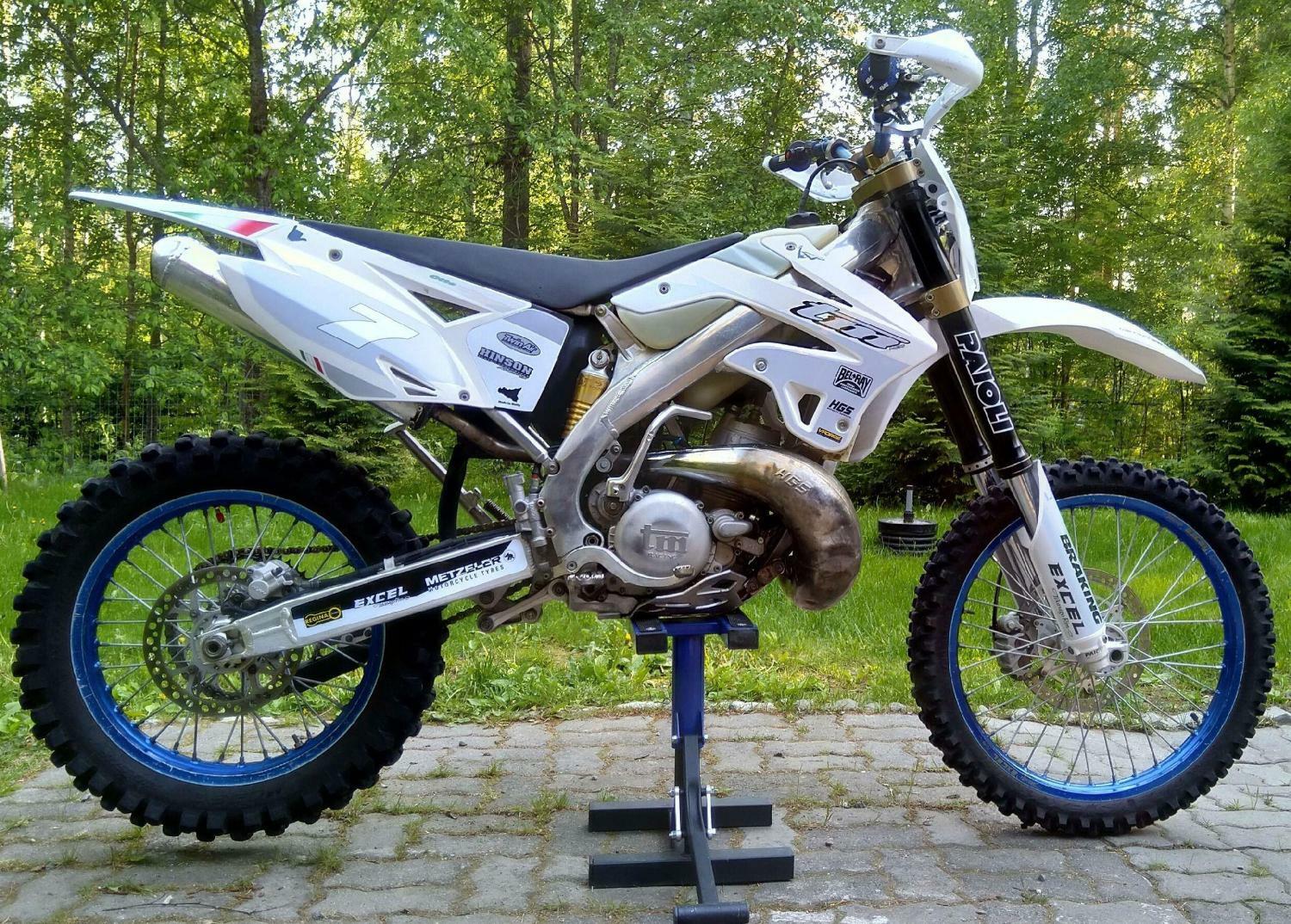

Ma in questo caso, avendo già la scritta in 3d (PLA, PETG, non importa) la procedura non richiede il plotter da taglio, ma solo una buona manualità ed un bisturi a lama stretta e lunga di buona qualità.
La via più facile è fare la scritta con la stampante. Pulire bene la scritta, eliminare tutte le imperfezioni.
Prendere un foglio di biadesivo MOLTO sottile e di buona qualità (3M è l'azienda n°1 in questo), metterci sopra la scritta e disegna rozzamente un contorno della scritta con almeno 1cm di Off-Set. Se non ti senti sicuro, aumenta l'Off-Set a 2/3cm. Taglia rozzamente con delle forbici il biadesivo seguendo il contorno appena disegnato.
Togli uno degli foglietti protettivi scoprendo la parte adesiva (controlla che il verso sia "giusto" e che la parte scoperta non sia quella "speculare" che non è sovrapponibile). Poni il biadesivo su una base stabile, con l'adesivo verso l'alto.
Prendi la scritta 3d e centrala rispetto col biadesivo (alla meno peggio). Pressa per bene la scritta sul biadesivo, assicurandoti che non ci siano bolle e che aderisca bene su tutta la superficie della scritta.
Col bisturi (lama nuova e di buona qualità) taglia il contorno "appoggiandoti" con la lama alla scritta stessa... Fai più passaggi leggeri, NON FARE TROPPA FORZA tentando di tagliare tutto il biadesivo in un colpo solo... Rifinisci per bene le superfici ad angolo.
Nel caso di parti vuote, tipo il centro delle lettere "o", "p", "Q" etc etc, metti la scritta sottosopra (biadesivo in alto, ancora con la pellicola protettiva!) e premi con un dito sul bordo delle parti vuote: così facendo creerai un segno visibile su cui passerai la matita per evidenziarlo ulteriormente. Sempre col bisturi taglia le parti interne (sempre con biadesivo in alto, ancora con la pellicola protettiva).
Il gioco è fatto...
P.S. - Io mi sono fatto gli adesivi per la moto da Enduro... IMG_20230610_192511_2.thumb.jpg.5e3964c2940413f5867d7706d6b52e10.jpg

Il Cameo è un prodotto Silhouette, io mi ci trovo bene. L'unica cosa "strana" è che fà un gran rumore come se stesse per sbriciolarsi. E lo fa costantemente, è proprio una sua caratteristica. Il programma di taglio per me è ok, ho avuto anche la versione "pro" ma non cambia quasi nulla. Come accessori importanti ho preso le lame "manuali" ed il tappetino extra-lungo perchè gli adesivi sui convogliatori sono molto lunghi.
Tutta la serie "Cameo" è giudicata molto bene, senza grossi problemi (se si esclude il bordello che fa...) 😵‍💫
Io taglio quasi sempre cose difficili (vinile + PVC di protezione da 300 microns), o direttamente balsa/plastica e non ho avuto problemi. Le lame "standard" non durano tanto, le "Premium" sono meglio ma costano - IMHO - un pò troppo.
