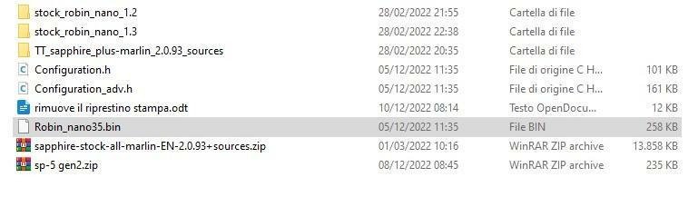

Tanbruk Inviato 21 Giugno 2024 Autore Inviato 21 Giugno 2024 (aggiornato) ultima (mento) domanda quale file devo caricare sulla sd di quelli che vedete nell'immagine? Modificato 21 Giugno 2024 da Tanbruk Cita
eaman Inviato 21 Giugno 2024 Inviato 21 Giugno 2024 (aggiornato) Il 21/06/2024 at 14:28, Tanbruk ha scritto: ultima (mento) domanda quale file devo caricare sulla sd di quelli che vedete nell'immagine? Expand Il *.bin , che e' quello evidenziato di 258KB Modificato 21 Giugno 2024 da eaman 1 Cita
Tanbruk Inviato 21 Giugno 2024 Autore Inviato 21 Giugno 2024 grazie, domani ci provo e vi so dire 1 Cita
Tanbruk Inviato 22 Giugno 2024 Autore Inviato 22 Giugno 2024 Evidentemente mi manca ancora qualcosa, presa scheda sd, formattata in fat 32, carico il file "Robin_nano35.bin". Con un pò d'ansia spengo la stampante, inserisco la SD nello slot (che è una prolunga) accendo la stampante e...niente, si accende regolarmente, non carica nulla. (in un tutorial dicono di cambiare nome, fatto con Marli_nano45.bin, non è cambiato nulla) Mi manca forse un file che dice alla stampante di caricare il FW? Cura 5.xx mi da la possibilità di aggiornare il FW da pc, ma non l'ho visto in nessun tutorial Grazie Cita
eaman Inviato 22 Giugno 2024 Inviato 22 Giugno 2024 Avevi gia' usato quella scheda SD per caricare un firmware? Capita spesso che alcune schedine "non piacciano" alle schede, io ne avro' solo 1 o 2 che vanno bene per caricare un firmware. Mai capito il perche', se sia la dimensione della scheda o il tipo di controller che usa la scheda, in genere vanno bene quelle piccole tipo da 8gb. Cita
Tanbruk Inviato 22 Giugno 2024 Autore Inviato 22 Giugno 2024 Ho solo due micro sd entrambe da 8 G nessuna delle due funziona, e cura fa caricare solo file.hex Cita
eaman Inviato 22 Giugno 2024 Inviato 22 Giugno 2024 Ah bho, magari puoi provare a formattarla solo di 4GB o 2GB. Magari c'e' un qualche software particolare da usare con Windows per partizionare / formattare / sistemare queste schede? Io non so dire, sui block devices lavoro solo da Linux. Cita
Tanbruk Inviato 23 Giugno 2024 Autore Inviato 23 Giugno 2024 Vi aggiorno, dopo aver maledetto il costruttore la mia stampante aveva già il FW per il bltouch, basta (sempre si fa per dire) settare dal monitor le varie modifiche! Purtoppo ciò non era scritto nelle istruzioni, e qui la maledizione ci stà. Ancor peggio non c'è un tutorial per settare le modifiche, ne ho trovato uno, ma con un FW leggermente diverso, io ho il V2.0.1 e lui il V3.... Grazie a tutti voi per la pazienza 1 Cita
