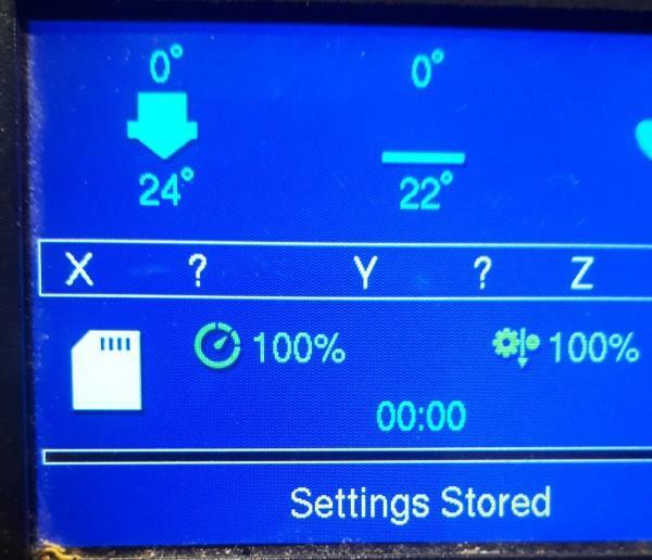

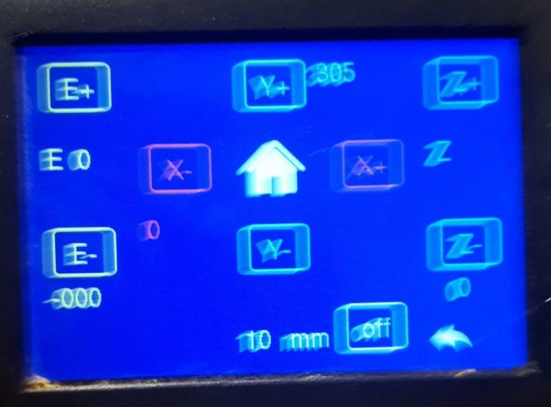

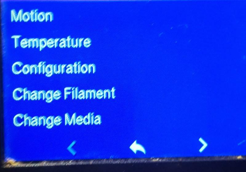

Tanbruk Inviato 24 Giugno Autore Condividi Inviato 24 Giugno Aggiornamento non sono riuscito a fare auto livellamento e dopo, dopo molti tentativi, mi sono arreso e ho inserito la sd, su cui avevo il FW e che ieri non funzionava e oggi ha caricato il FW, misteri dell'elettronica, ma uno nuovo, marlin inizio a provre a fare un home, ma lasse z è invertito, ma il bl touch funziona, se mentre scende il piatto tocco il probe, lui si arresta, sul monitor touch non trovo come invertire il movimento Vi allego le schermate gli altri motori funzionano Cita Link al commento Condividi su altri siti Altre opzioni di condivisione...
eaman Inviato 24 Giugno Condividi Inviato 24 Giugno Inverti i cavi nei motori. Cita Link al commento Condividi su altri siti Altre opzioni di condivisione...
Tanbruk Inviato 24 Giugno Autore Condividi Inviato 24 Giugno Grazie, da 1234 a 1243? Cita Link al commento Condividi su altri siti Altre opzioni di condivisione...
dnasini Inviato 24 Giugno Condividi Inviato 24 Giugno a memoria dovrebbero essere i due centrali da invertire per avere : 1324. Ad ogni modo, verifica sul datasheet dei motori per capire come sono cablati gli avvolgimenti 1 Cita Link al commento Condividi su altri siti Altre opzioni di condivisione...
eaman Inviato 24 Giugno Condividi Inviato 24 Giugno 1 ora fa, Tanbruk ha scritto: Grazie, da 1234 a 1243? Non mi ricordo a memoria, c'e' una tabella da qualche parte con tutte le combinazioni se cerchi. Cita Link al commento Condividi su altri siti Altre opzioni di condivisione...
Tanbruk Inviato 24 Giugno Autore Condividi Inviato 24 Giugno grazie a te pare che ci sia riuscito, sto stampand. Evviva adesso devo capire come fare a fare off st dell'asse z Grazie ancora 1 Cita Link al commento Condividi su altri siti Altre opzioni di condivisione...
eaman Inviato 24 Giugno Condividi Inviato 24 Giugno Sara' un menu' con Probe Offset, considera che ora la probe e' il tuo end-stop di Z. Ma ci dovrebbe essere anche lo z-offset / babystep solito perche' ci puo' stare che tu voglia schiacciare o meno a seconda della stampa, per quanto va' regolato prima il Probe Offset. Cita Link al commento Condividi su altri siti Altre opzioni di condivisione...
