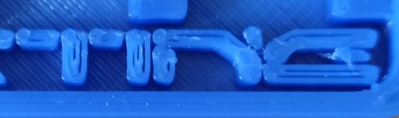

Buonasera a tutti, mi sono avvicinato a questo bellissimo mondo quasi per caso, grazie a una vendita conclusa a favore di un amico mi sono ritrovato in possesso di una Elegoo Neptune 3 che mi ha gentilmente dato a causa di mancanza di spazio nella nuova casa, in questa settimana (me l'ha data domenica scorsa) mi sono cimentato un pò su FreeCAD con un progettino tranquillo come un portachiavi, ho guardato un sacco di video su YT e mi sono documentato leggendo vari forum, sia per la progettazione con CAD e sia per le impostazioni di stampa (partivo proprio da sottozero) e mi sono appassionato subito, il progetto in sè è venuto bene, l'unico problema è che ho spazi tra le linee sia nelle lettere piccole sia nel riempimento che si intravede sotto le lettere (vedi foto 1), nel mio pellegrinare da un video all'altro ho sentito che dovrei modificare la larghezza delle linee, adesso la larghezza era a 0.4 e se lo metto a 0.2 va bene nell'anteprima, però ci mette un bel pò di tempo in più, c'è il modo per far fare linee da 0.2 in quei punti dove ci sono spazi e 0.4 dove non si vede?

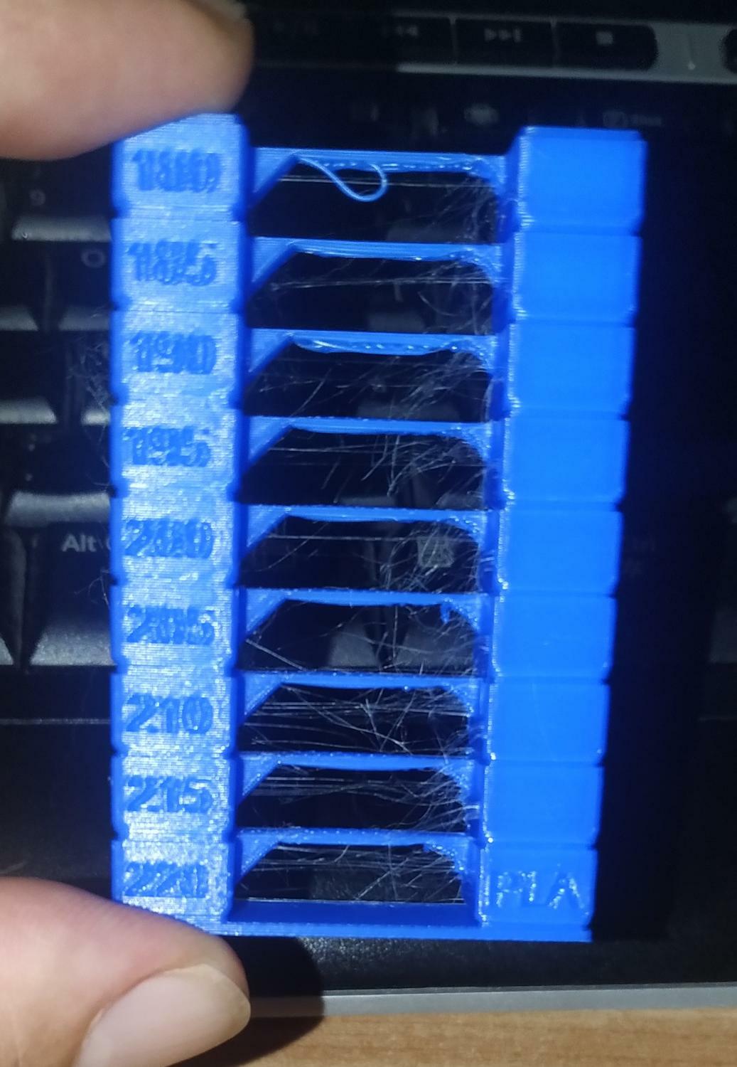

Inoltre ho appena fatto una temp tower con PLA e questo è il risultato (vedi foto 2) retrazione (a 6 mm e velocità a 40) e z-hop (a 0.4 mm), la ventola è al 40% e piatto a 60 gradi, avete consigli per evitare tutti questi fili? Se no al limite apro una bancarella di PLA filato 🤣
Facile dire che sei sottoestruso o hai poco flow, ma se veramente usi 6mm di retrazione + 0.4mm di z-hop e' gia' un miracolo che riesci a stampare 😉
Se vuoi fare quei dettagli / scritte:
- cambia estrusore e mettilo in direct drive
- monta un nozzle da 0.3mm e magari puoi estrudere a 0.2-03mm width, fare extrusion width di 0.2mm con un nozzle da 0.4 e' un po' ottimistico
Potresti usare modificatori basati sull'altezza layer o forme per avere impostazioni diverse in parti della stampa, ma il tuo problema e' quello descritto sopra.
Con il PLA la ventola si usa a tutta, anzi comprane pure un altro paio grosse da 5015-5020 che non fanno mai male, cosi' puoi avere la retraction a ~0.2mm
Innanzitutto grazie mille per i consigli, per la ventola sinceramente l'avevo abbassata perché in un paio di stampe mi aveva fatto l'effetto warping e cercando in rete mi sono imbattuto in un video dove dicevano di non usarla proprio ed effettivamente nelle stampe successive nessun warping, però probabilmente essendo una stampa piatta e denza punte non ha avuto problemi di stringing
E che parametri consigli? Io ho messo questi perché ho sentito che come misura per lo z-hop era meglio inserire la stessa misura del nozzle, per la retrazione ho semplicemente tenuto monitorata la stampa e ho aumentato gradualmente
Se per stampare devi avere 6mm di retrazione io ti consiglio di cambiare estrusore e andare in direct drive.
Ad occhio un bowden messo bene potrebbe lavorare con 2mm di retrazione che e' gia' una bella differenza. La soluzione banale sarebbe accorciare il bowden piu' che puoi, comprare un bowden migliore da 1.9mm...
...ma e' una perdita di tempo, vai in direct drive che e' 10 volte meglio per fare dettagli piccoli.
- se fai warping con pla sei troppo distante dal piatto o hai il piatto sporco.
- la ventola va tenuta spenta anche con il PLA SOLO per i primi 1-3 layers
