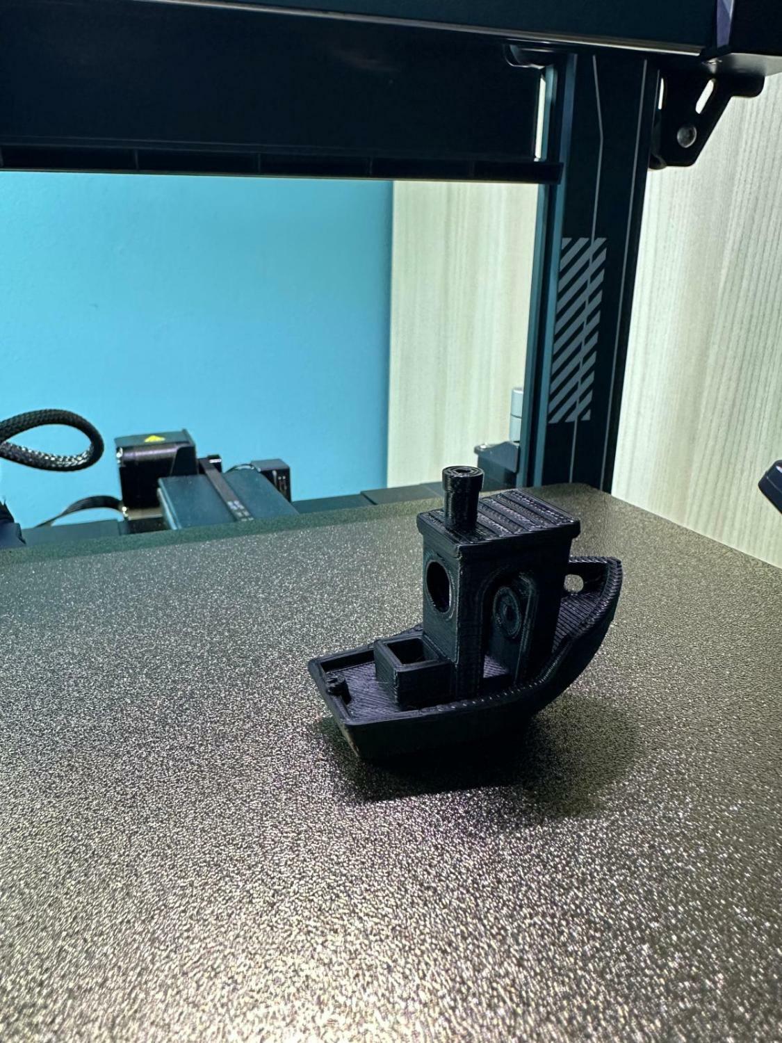

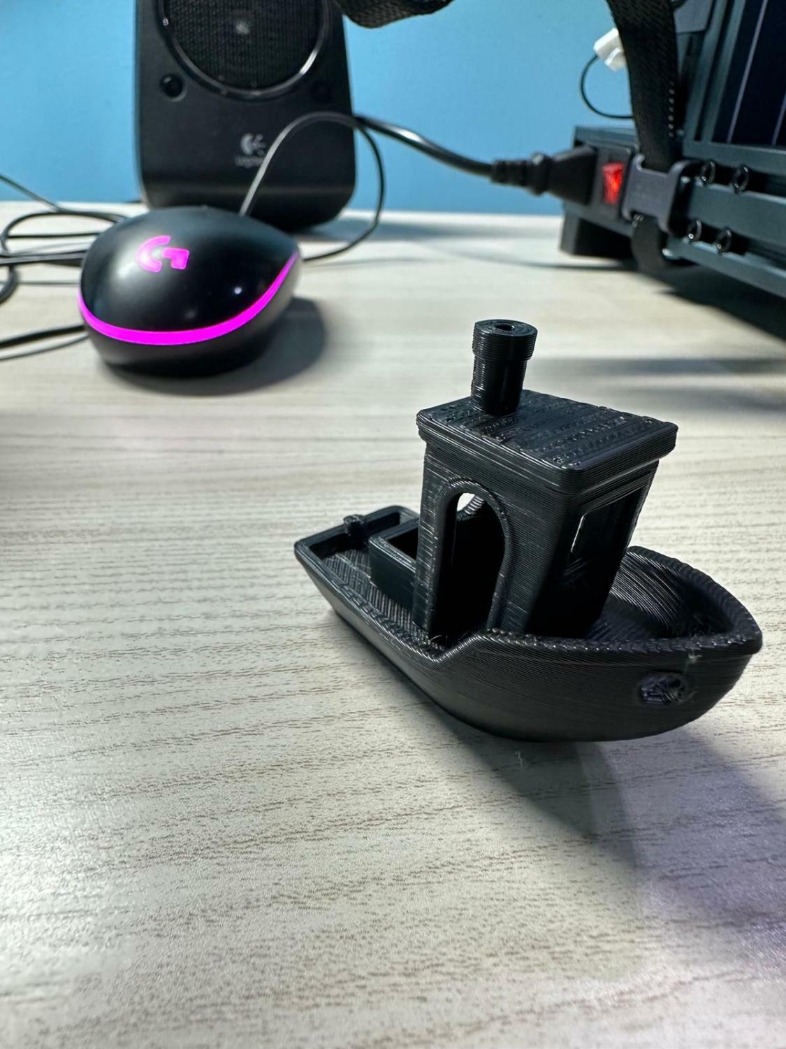

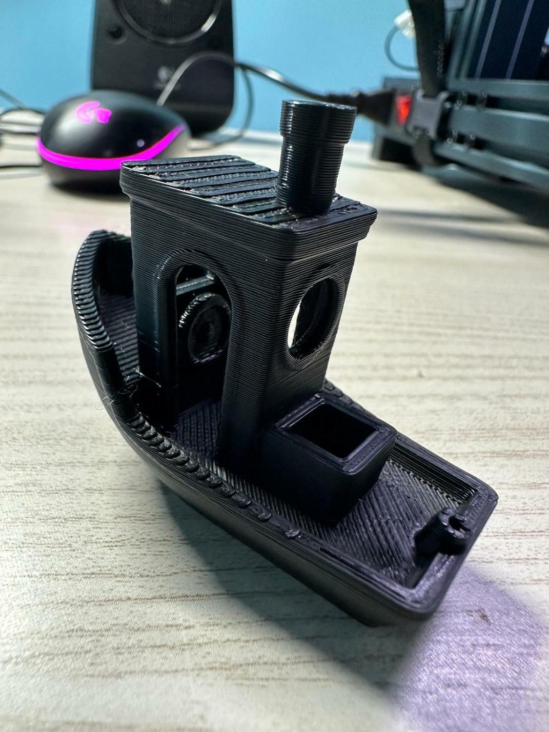

mattia_ Inviato 8 Luglio 2024 Autore Inviato 8 Luglio 2024 Il 27/06/2024 at 10:31, eaman ha scritto: Il bello e' che la N4P te la puo' pilotare la vecchia stampante, la mia almeno ha tipo 3-4 porte USB. He con input shaping e pressure advance e' cambiato il mondo, la prima volta che vedi una benchy sotto ai 20 minuti con una bedslinger ci resti brasato! eccomi dopo aver montato e provato la stampante 😃 partiamo dalla consegna , super veloce , 3gg lavorativi ed era da me , imballo esterno non il massimo , ma è una ricondizionata quindi ci sta , poi l'interno era perfetto , la stampante sembra nuova , o è stata tenuta benissimo o ha lavorato poco e niente . montaggio veloce e intuitivo , gli unici due problemi sono stati un piedino di appoggio più basso rispetto agli altri , quindi l'ho dovuto spessorare altrimenti non spianava per niente , un pin del connettore dell'estrusore storto , con un cacciavite e tornato subito a posto e una delle due ruote interne sull'asse Z da precaricare un po perchè non toccava bene sulla guida . tempo di accenderla , fare il livello del piano e via subito con la benchy ( PLA vecchio recuperato in giro ) ... che dire , velocità impressionante per le mie solite abitudini e qualità veramente ottima ( metto qualche foto per capire ) , in 24 minuti ha tirato fuori un oggetto praticamente perfetto , per quello che devo farci io va più che bene , molto oltre le aspettative . ventola di raffreddamento un po rumorosa , per ora l'ho usata al 80% max , ma credevo anche peggio , in ogni caso credo esistano delle ventole più silenziose da cambiare , per ora va bene così . ora devo collegarla in rete e iniziare a pastrocchiare con octoprint e imparare a usare cura , ho sempre usato simplify e devo capire un attimo i paramentri , ma credo siano molto simili . ringrazio tutti per i consigli , vediamo come si comporta nel tempo , le guide in acciaio sembrano ottime , ma accumulano un sacco di polvere purtroppo , son curioso di vedere anche il piano se rimane livellato con il tempo oppure devo metterci mano ad ogni stampa . Cita
