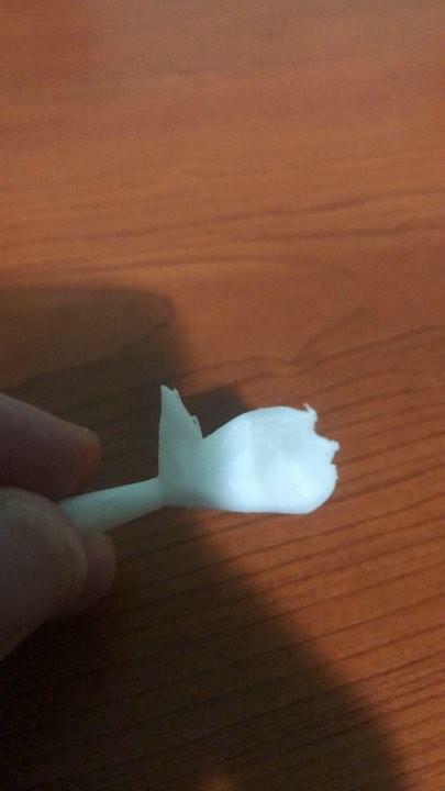

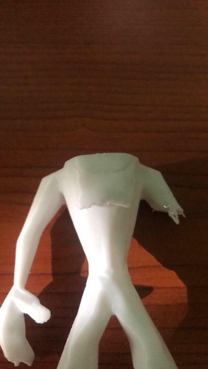

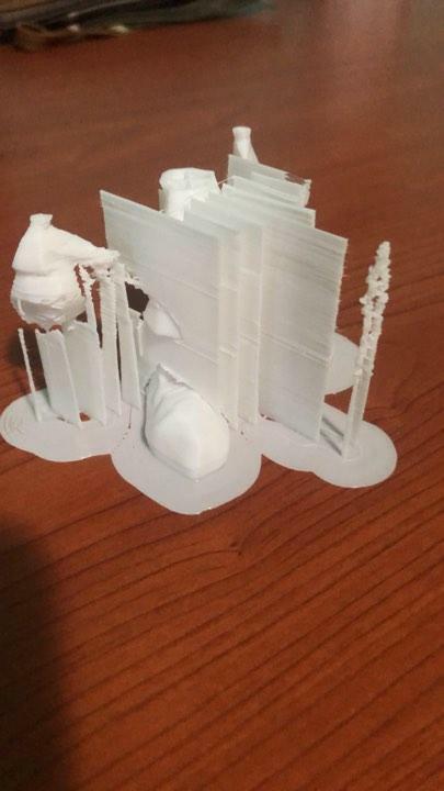

Ghost-P Inviato Mercoledì alle 09:11 Autore Condividi Inviato Mercoledì alle 09:11 Buongiorno, ho provato mettendo la temperatura a 215 da 190 con altezza dello strato a 0.1 8 (meglio lo 0.2?), ma il risultato è stato catastrofico... ho stoppato la stampa per non buttare ulteriore PLA. Allego qui la foto, da notare la mano. Ma a questo punto mi chiedo... esiste un programma che ha parametri gia settati per Anycubic Kobra 2 Pro? visto che con Cura li ho settati io, mmento... Scusate la disposizione della foto ma non sono ancora pratico con il forum, grazie in anticipo. 1 Cita Link al commento Condividi su altri siti Altre opzioni di condivisione...
dnasini Inviato Mercoledì alle 09:33 Condividi Inviato Mercoledì alle 09:33 Onestamente non hai un modello semplice da stampare da novizio. Voler stampare quella figure come primo oggetto e' una rogna nn da poco. Quello che vedo dalla foto e' che nn hai settato bene gli overhang e quindi la mano ti esce bitorzoluta (problemi di raffreddamento come gia' ti e' stato detto). Inoltre nutro forti dubbi su come hai impostato i supporti, quelle linee sorreggono a malapena una manciata di layer, poi cominciano a stortarsi o collassare su loro stessi. Se vuoi continuare con questo oggetto (con il quale rischi di smarronarti e mollare) prova a passare ai supporti ad albero che dovrebbero garantirti una maggior stabilita' su porzioni piccole oltre ad impostare gli overhang. Se vuoi invece investire un po' di tempo nelle calibrazioni, io comincerei con le calibrazioni di base di temperatura, flusso e step/mm ( se nn le hai gia' fatte) e poi passerei a stampare test di calibrazioni (ne trovi a tonnelalte su thingiverse) cosi' da essere sicuro che la macchina e' calibrata correttamente prima di cimentarti in stampe piu' impegnative. Qui ne trovi uno tra tanti https://www.thingiverse.com/thing:3718940/files come puoi vedere c'e' dentro un po' di tutto, una volta stampato, controlla le parti venute male e correggi quelle cosi' da renderti conto dove e cosa indirizzare. Quando questo test raggiunge una stampa accettabile, puoi provare con il tuo modello e vedere se migliora o meno 1 Cita Link al commento Condividi su altri siti Altre opzioni di condivisione...

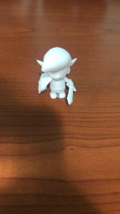

Ghost-P Inviato Mercoledì alle 16:33 Autore Condividi Inviato Mercoledì alle 16:33 Ho aumentato la temperatura a 215 e messo supporti ad albero, il risultato sembra migliore salvo il braccio rotto ma credo supporti errati.. Ora mi sorge un dubbio, meglio stampare a 0.1 o 0.2 con ugello da 0.4? perchè ho avuto risultati migliori con lo 0.2 Questo è alto 3cm all incirca.. e non è pulito del tutto dagli scarti del supporto, stampato a 0.2. Come risultato mi sembra migliore che ne dite? 1 Cita Link al commento Condividi su altri siti Altre opzioni di condivisione...
