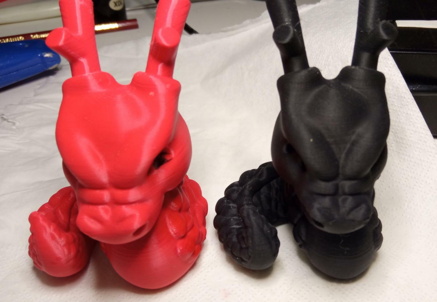

eaman Inviato Giovedì alle 09:25 Condividi Inviato Giovedì alle 09:25 Bho io se devo calibrare i dettagli stampo un cali dragon, 2 perimetri e infill lighting. https://www.printables.com/model/209121-cali-dragon/files 1 Cita Link al commento Condividi su altri siti Altre opzioni di condivisione...
dnasini Inviato Giovedì alle 09:32 Condividi Inviato Giovedì alle 09:32 16 minuti fa, Ghost-P ha scritto: i dettagli sono venuti bene,abbastanza liscia... visto che sei dietro a fare tutti sti settaggi da certosino, come gia' ti e' stato suggerito in precedenza, procurati un filamento uguale ma di colore grigio. Il bianco nasconde un sacco di imperfezioni e quello che ti puo' sembrare ben fatto magari nasconde dei difetti. Il grigio e' un buon compromesso e su questo lato ti aiuta. Nel mio caso, io ne consumo molto di grigio (oltre al fatto che il colore mi piace :D) per tutte le calibrazioni e ed i prototipi "estetici" 1 Cita Link al commento Condividi su altri siti Altre opzioni di condivisione...
eaman Inviato Giovedì alle 10:09 Condividi Inviato Giovedì alle 10:09 Qualita' delle superfici... Cita Link al commento Condividi su altri siti Altre opzioni di condivisione...
Ghost-P Inviato Giovedì alle 11:25 Autore Condividi Inviato Giovedì alle 11:25 Vero, ne ho uno imballato grigio leggermente più scuro del vostro ma sto finendo il bianco prima. Con il bianco è difficile anche verniciarli perchè tanti dettagli si nascondono proprio per il colore del PLA 2 ore fa, eaman ha scritto: Bho io se devo calibrare i dettagli stampo un cali dragon, 2 perimetri e infill lighting. https://www.printables.com/model/209121-cali-dragon/files Li hai stampati a 0.1? sembrano molto lisci 1 ora fa, eaman ha scritto: Qualita' delle superfici... veramente ottimi! 1 Cita Link al commento Condividi su altri siti Altre opzioni di condivisione...
eaman Inviato Giovedì alle 11:37 Condividi Inviato Giovedì alle 11:37 4 minuti fa, Ghost-P ha scritto: Li hai stampati a 0.1? sembrano molto lisci Si' quello scuro potrebbe essere a 0.16 o 0.12mm ed e' con filamento opaco, matte, e grande il 150%. Il matte e' come barare 😉 Se vuoi ti faccio una foto comparativa con il PLA+ nero normale e a 0.2mm, ne ho un fottio qua davanti! Cita Link al commento Condividi su altri siti Altre opzioni di condivisione...
