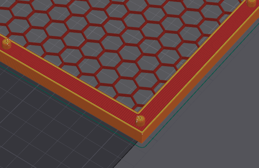

Ciao, uso Orcaslicer e non riesco ad "aumentare" lo spessore delle pareti dell'infill. In soldoni, sto stampando una griglia per un filtro e volevo evitarmi di disegnarla in Fusion. Per questo motivo, ho disegnato la supeficie del filtro come un oggetto pieno e poi, applicando un modificatore nella parte dove voglio avere la griglia, realizzare la tramatura come in foto
il tutto funziona ma ho costatato che lo spessore dell'infill e' piuttosto sottile e quindi l'intera griglia risulta deboluccia. Su quale parametro di Orcaslicer devo agire per rendere il lato dell'infill piu' spesso?

Non c'e' la possibilita' di settare la line width per l'infill?

Si questo parametro c'è anche in orcaslicer ma stupidamente pensavo influenzasse solo il numero dei perimetri.... In effetti l'infill me lo stampa come singola riga.....
Attualmente e impostato a .45 con nozzle .4, di quanto posso arrischiarmi ad aumentarlo?

Normalmente 0.7mm ma sul primo layer e in su' con sempre la stessa forma puoi fare anche 1mm probabilmente.

Domani faccio una prova su un modello più piccolo.... Alla fine la griglia l'ho già stampata.
