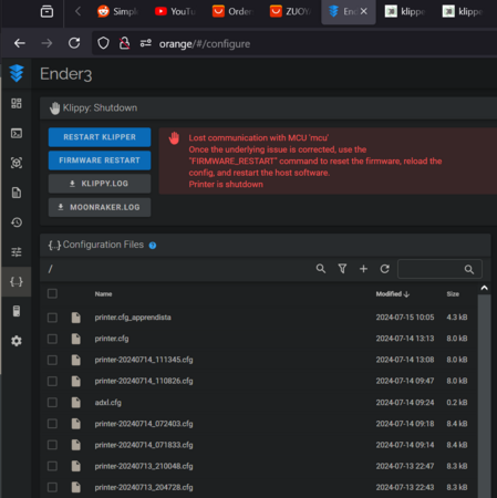

apprendista Inviato 15 Luglio 2024 Autore Inviato 15 Luglio 2024 preparata la sd con firmware per marlin , inserita, accesa la stampante , aspettato qualche minuto , spenta, tolta la sd , riaccesa , prova di funzionamento, ok, ripresa la sd, copiato il firmware per v4.2.7 , imserita accesa la stampante, aspettato , ed ora la vado a spengere e vedere cosa succede prima il messaggio azzurro di aspettare , ora l'errore rosso, Printer is not ready The klippy host software is attempting to connect. Please retry in a few moments. Cita

apprendista Inviato 17 Luglio 2024 Autore Inviato 17 Luglio 2024 (aggiornato) non so come ma sono riuscito a farlo connettere, ora entrando in mainsail, entro in macchina , in alto a destra accanto alla scritta, arresto di emergenza, nell'icona della campanella mi da due avvisi di moonrake: - Moonraker warning Server configuration error: Duplicate section [file_manager] in file /home/pi/printer_data/config/moonraker.conf Loaded server from most recent working configuration: '/home/pi/printer_data/config/.moonraker.conf.bkp' Please fix the issue in moonraker.conf and restart the server. Moonraker warning file_manager: Inotify watch already exists for path '/home/pi/printer_data/config/KAMP/Configuration' in root 'config', cannot add watch to requested root 'config'. This indicates that the roots overlap.- config-20240717-120852.zip Modificato 17 Luglio 2024 da apprendista Cita
