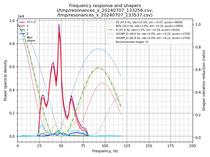

apprendista Inviato 22 Luglio 2024 Autore Inviato 22 Luglio 2024 non capisco come e da dove ho scaricato quella velocità, quando arriverà l'accellerometro può aiutarmi per il pre-stampa ? Cita
eaman Inviato 22 Luglio 2024 Inviato 22 Luglio 2024 Be' la velocita' si imposta nello slicer, ma dovresti avere i limiti nel printer.cfg [printer] kinematics: cartesian max_velocity: 400 max_accel: 3000 max_z_velocity: 25 max_z_accel: 60 square_corner_velocity: 5 Cita
eaman Inviato 22 Luglio 2024 Inviato 22 Luglio 2024 Il 22/07/2024 at 15:30, apprendista ha scritto: quando arriverà l'accellerometro può aiutarmi per il pre-stampa ? Expand Certo, ma con l'accelerometro non c'e' nessuna stampa da fare, e' tutto "a secco". 1 Cita
