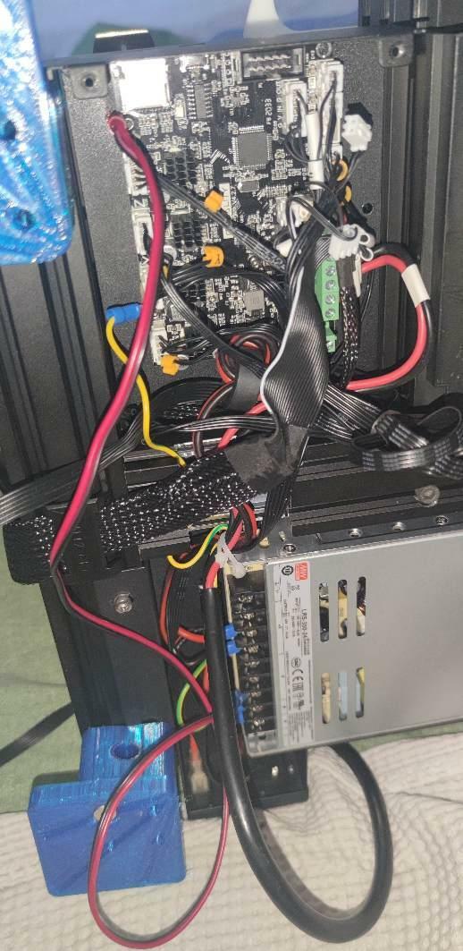

1 ora fa, apprendista ha scritto:
Non riesco più ad avvicinarmi alla stampante anche da spenta se con la presa inserita. Scosse da ogni parte
Stacca tutto, se fulmini la scheda poi la devi buttare.
Inviato (aggiornato)
2 ore fa, apprendista ha scritto:
PS ho messo un piatto Ender 3 ma non V2 che ha una messa a terra in più a differenza di quello V2. Con la v4.2.7
Che sia li' il problema?
Modificato da eaman
È originale creality ma ha un filo giallo verde che ho messo prima sul telaio poi ho provato sul ferro poi collegato alla terra dell'alimentatore. Ma nulla . Cosa posso fare . Potrebbe essere l'alimentatore ? Come funziona le.messe a terra delle stampanti ?
Come tutte le messe a terra..... Se Tai in tester, controlla che la messa a terra che hai appena collegato , effettivamente sia collegata alla terra della presa di rete elettrica. Telai e chassie possono risultare rivestiti di altro materiale che isola. Ad esempio, l'alluminio anodizzato dei telai, con il piffero che conducono, li devi leggermente  carteggiare per togliere il trattamento che li rende belli lucidi. Se li attacchi direttamente ad esempio con un t-nut, col cavolo che conducono
  • Thanks 1
Nel video del replace del letto della S1 è collegata ad una vite della scheda madre. Cosa è il t-nut ? Non ho trovato i punti di scarico a terra che ira la ender3v2 on line .
Comunque quando è stata presa usata la stampante non aveva il filo di alimentazione e ho dovuto cambiare qualche pezzo che ey arrivato storto, quando sono riuscito ad accenderla non funzionava il piatto con la scheda che aveva, ho messo la v4.2.7 che era compresa e dopo un po' si lavori andava ma il piatto non andava più di tanto, ai fermava a 30° ,altre volte neanche ; ora con questo preso usato va ma c'è il problema della scarica che un po' me dava anche prima con le altre parti .
Io partirei dallo staccare proprio il bed dalla scheda e vedere se da' ancora la scossa, perche' c'e' qualcosa in corto da qualche parte, componenti o scheda.
  • Thanks 1
Cosa è il t-nut
T-nuts | norelem CH
come suggerito da @eaman, stacca il piatto e vedi se ti da ancora problemi di scariche cosi' almeno hai la conferma che si tratta di quello. Per capire se poi il piatto e' effettivamente  a terra, togli il cavo di alimentazione, ricollega il piatto, usa un tester con uno delle punte collegata alla parte laterale del piatto che solitamente e' alluminio puro senza rivestimenti o trattamenti e metti l'altra punta sul contatto della terra dell'alimentatore. Se hai conducibilita', il piatto e' a terra, altrimenti devi capire dove il collegamento di terra e' interrotto.
Io questo lavoro l'ho fatto la settimana scorsa quando ho messo il mio piatto a 220V ed effettivamente nn e' cosi' immediato capire come mai possa risultare nn a terra. Tieni conto che con alimentazioni a 12V e 24V una messa a terra nn corretta e' "fastidiosa" e puo' portare a bruciare qualche componente.... quando lavori con la 220V ci resti attaccato.....
  • Thanks 1
Ho staccato e ricollegato, partita tutto ok nessuna scossa poi dota alcune prove per capire come farle calibrazioni, dopo un po' ha riniziato la scossa
Può essere il Raspberry?
