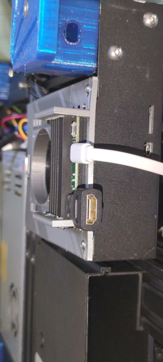

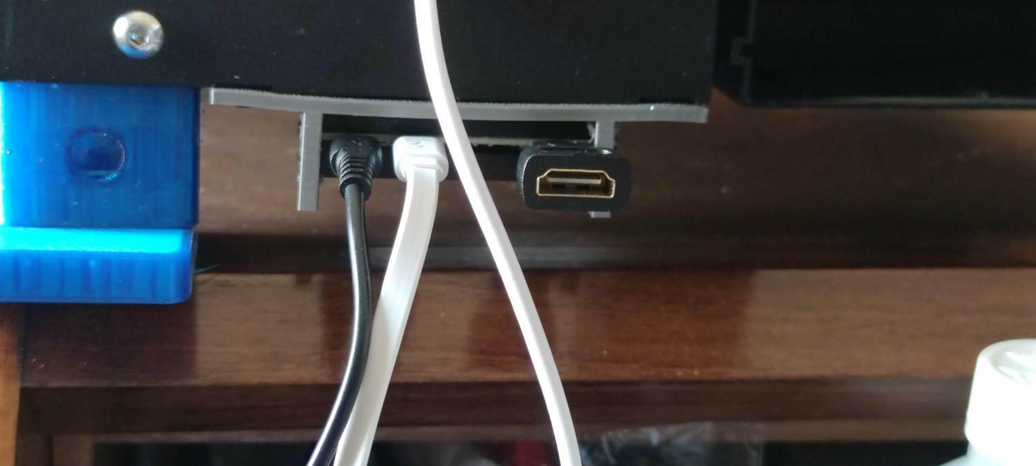

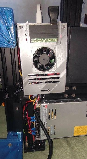

apprendista Inviato 13 Luglio Autore Inviato 13 Luglio ho messo un ulteriore punto di messa a terra sul telaio e ho fatto una prova di supporto per ventola e rapsberry Cita
