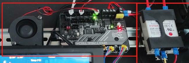

Confermo, questa ventola e' tanta roba. Non ho dati "misurati" per fare un confronto rigoroso tra la tradizionale 5015 e questa 5020, quello che posso confermare e' che la rumorosita' e' quasi dimezzata e la portata d'aria e' notevolmente maggiore. Io al momento ne ho prese 3, una e' installata come raffreddamento della MB della CoreXY che in cascata ha anche il rele' SSR 40A e il tutto non scalda oltre i 33-35CC (sensore MB) anche durante la stampa
un'altra la vorrei inserire come raffreddamento MB della CR20 che al momento ha una 6015 24V alimentata a 12V altrimenti fa un baccano del diavolo. Con questa, eliminerei lo stepdown aumentando il raffreddamento.
L'ultima la vorrei usare per il raffreddamento del fanduct dell'EVA (CoreXY) ma ho non pochi problemi di ingonbri per farci stare anche l'EBB36 quindi devo studiarla un attimino meglio
