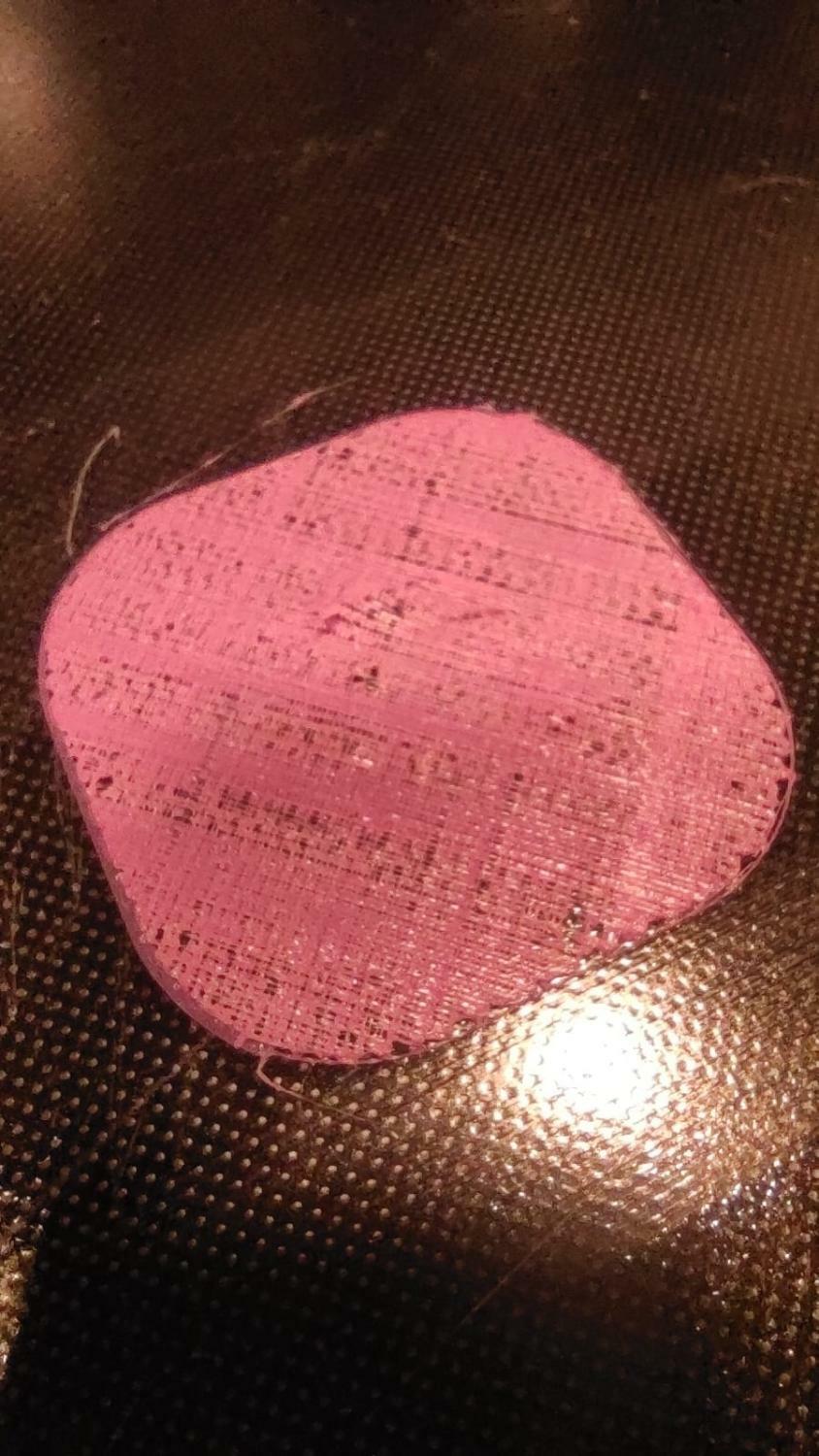

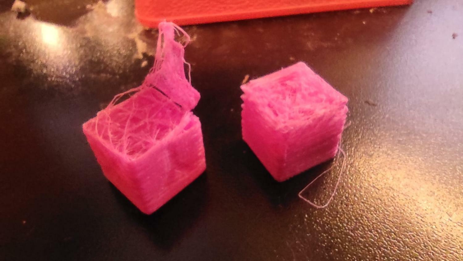

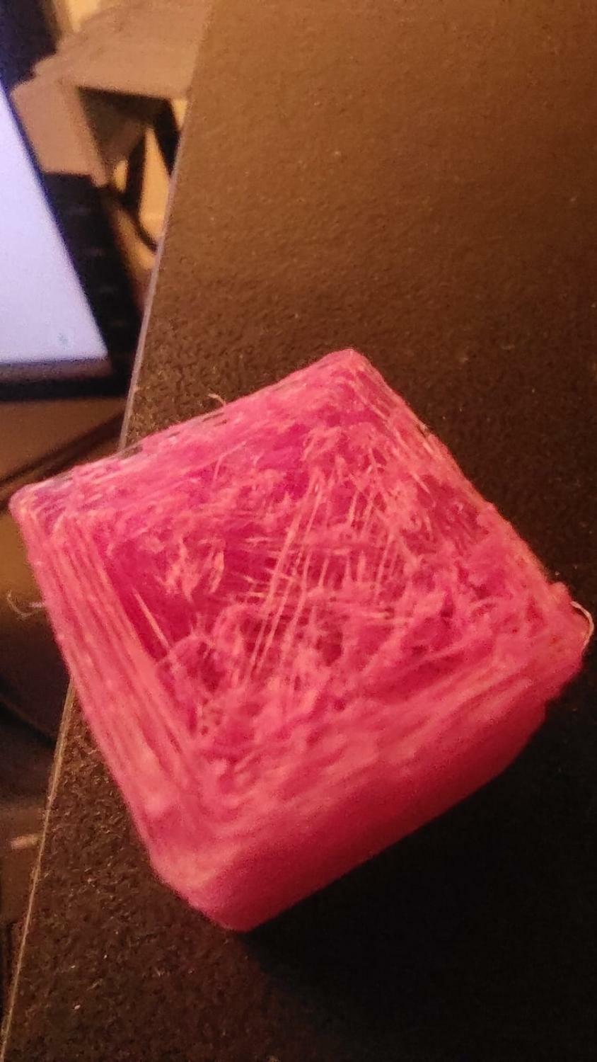

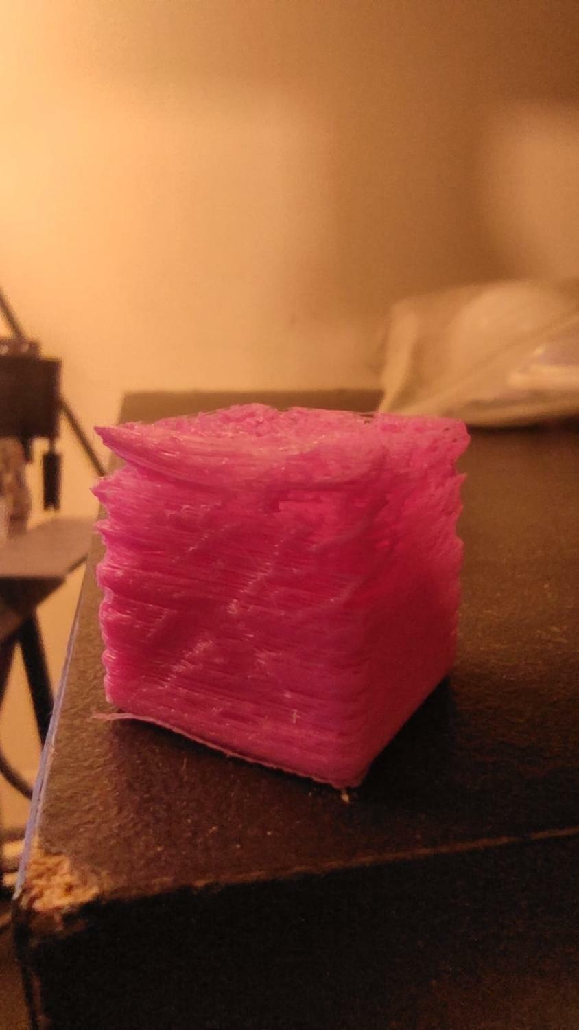

Salve a tutti, posseggo una Longer LK4Pro con la quale ho un problema probabilmente meccanico che compromette tutte le stampe.
Il problema è sorto quando ho caricato una nuova bobina di filamento PLA che, per disattenzione, non ho ben posizionato sul supporto per il suo scorrimento continuo. Ho avviato la stampa di un oggetto alto circa 12cm di sera ed al mattino, quando ho controllato, la stampante aveva estruso per solo un centimetro in altezza e stava continuando il processo senza però estrudere nulla.
Prima di interrompere la stampa ho constatato che la ruota godronata scattava perchè la bobina mal posizionata sul supporto non ruotava ed opponeva resistenza.
Ho ripristinato la stampante sostituendo la ruota godronata e cambiando l'ugello ma, da quel momento in poi la stampante non vuole saperne di stampare correttamente.
Le stampe sono soffici e "rarefatte", senza consistenza ed adesione tra gli strati e senza dettagli. Ciò accade anche utilizzando altro filamento con il quale non ho avuto problemi in precedenza.
Ho il sospetto che il motore passo passo di trascinamento del filamento si sia danneggiato per aver lavorato molte ore sotto sforzo.
Mi confermate questo sospetto oppure ci son altri elementi che devo considerare?
Allego qualche foto delle stampe che ottengo attualmente.
Qualsiasi diritta e gradita, grazie a tutti.

è molto difficile sfondare uno stepper e aggiungerei anche che è ancor piu' difficile romperlo "parzialmente".prima di dare il motore per morto fare diversi test.
Primo test, estrusione senza ugello. rimuovi l'ugello e tramite lcd dai il comando per estrudere 10cm di filo..missura la quantita' effettiva di filo estruso e se l'estrusione è senza interruzioni o saltellamenti da parte del motore.
N.B. nel caso la quantita' misurata fosse diversa da 10cm potrebbe comunque essere un problema di step\mm, concentrati a verificare che l'etrusione sia fluida e senza impedimenti.
Secondo test: se il motore singhiozza e non gira bene allora scambia il cavo del motore dell'estrusore con uno degli altri motori, se il problema si sposta con il cavo è il driver altrimenti è il motore
Grazie per le info e i suggerimenti, purtroppo sono fuori per lavoro ed appena rientro proverò ad eseguire i test che mi hai consigliato e non mancherò di aggiornarti sull'esito. Ancora grazie.
Buongiorno, oggi mi sono dedicato alla stampante. Ho tentato di fare il test di estrusione più volte come suggerito da FoNzY estrudendo 10cm tramite comando da Repetier-Host ma purtroppo la ruota godronata scattava e quando non scattava comunque il filamento non scorreva continuo rendendo inutile il test. Ho smontato, ispezionato e rimontato vari componenti con qualche beneficio illusorio e solo quando ho cambiato il filamento i problemi sono quasi spariti. Al 90% era il filamento nuovo, forse irregolare o avvolto male che mi dava problemi unitamente ad una probabile staratura della macchina a seguito di quell'episodio della bobina non ben posizionata. Con il vecchio filamento ho potuto completare i test ed inserire i nuovi parametri per gli step/mm e per gli assi x,y,z. Al momento sembra andare e spero di non avere altre sorprese. Saluti
