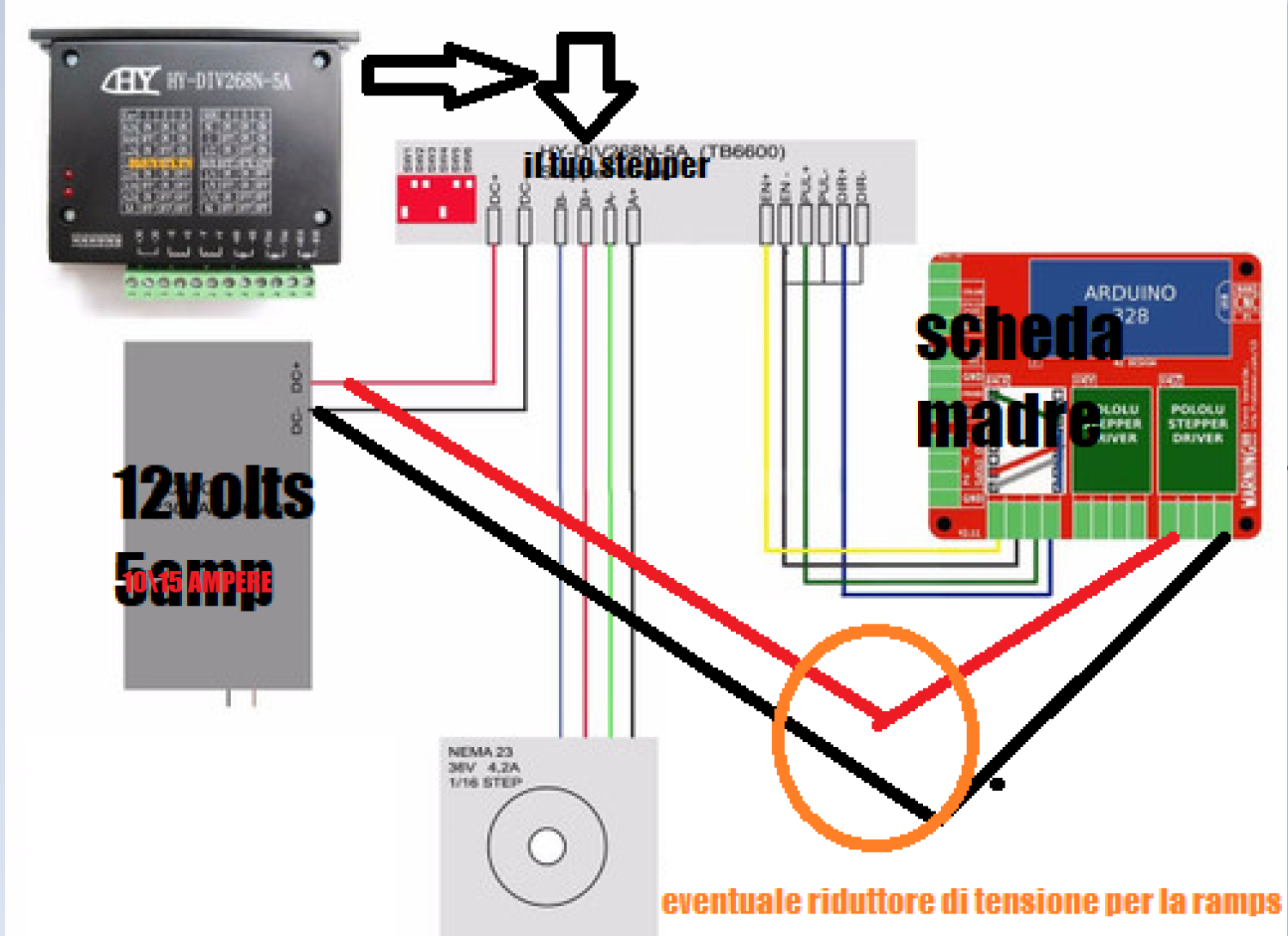

CIAO,
Sto costruendo la mia prima stampante 3D e sto lottando con le sfide. Sto testando i miei motori passo-passo e anche se riesco a farli muovere correttamente, non riesco a farli muovere velocemente altrimenti si bloccano. Se muovo i motori a una velocità superiore a 1500 mm/min nell'octoprint, smettono di muoversi e fanno un rumore orribile. I motori girano liberamente e non li ho ancora caricati.
La mia stampante è un modello CoreXY e ho solo i motori xey collegati alla mia scheda RAMPS 1.4. Sto utilizzando un driver DM542T(https://www.oyostepper.com/goods-111-Digital-Stepper-Driver-10-42A-20-50VDC-for-Nema-17-23-24-Stepper-Motor.html) Finora ho collegato il driver solo agli assi xey. L'unità è impostata su 1/16 microstepping. L'alimentazione proviene dall'alimentatore del PC e ho collegato i 12V solo alla porta 5A della RAMPS.
hai una confusione considerevole, ma non scoraggiarti.
prima cosa stai per far saltare la porta usb del pc, quel tipo di driver devono essere alimentati con un alimentatore idoneo.
il modo giusto di collegare il tuo set-up è questo:
puoi anche usare 24volt se vuoi ma per una stampante 3d non serve.
( come vedi nel titolo i tuoi motori sono da 2,8A quindi x2...sono quasi 6amp che stai tirando fuori da un usb+ la potenza per lo stepper e la ramps...stai tirando fuori 8A da quel povero usb)

come ti ho gia' detto sia i motori che i driver sono "sbagliati" o non idonei se vogliamo, perche' li hai scelti? se puoi restituirli sarebbe meglio altrimenti puoi tenerli e lavorare con quelli...
i tuoi driver funzionano a 20 volts almeno, come fai a farli andare con 5 dall'usb?o con 12 che pero vanno solo alla ramps...mi è esploso il cervello.....

Poi scusa sai parent ma la prima voce delle specifiche del driver che hai linkato e':
DM542T Digital Stepper Driver
1.0-4.2A 20-50VDC for Nema 17, Nema23, Nema 24 Stepper Motor
da 20v in su, e te lo attacchi a una RAMPS a 12v attaccata a una linea da PC? Certo che si impalla quando lo spingi.
