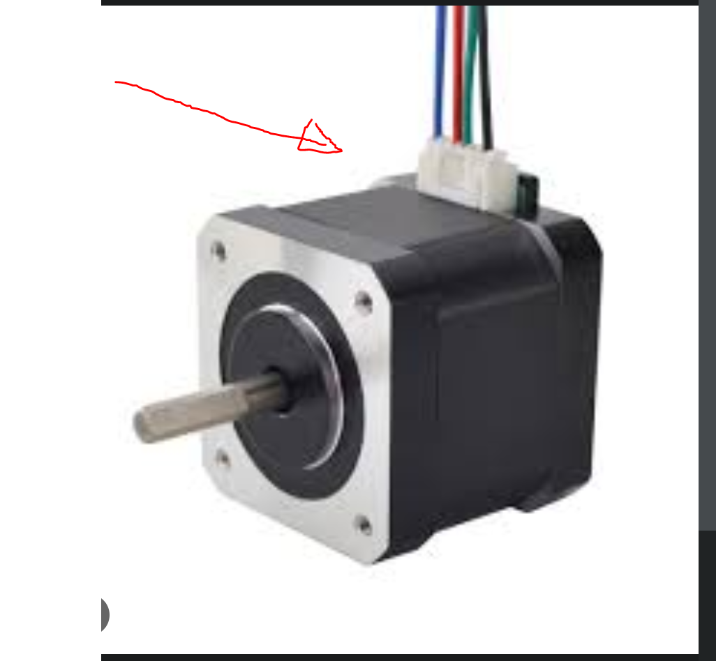

eaman Inviato 11 Luglio Condividi Inviato 11 Luglio 1 ora fa, willililli ha scritto: Prima che succedesse tutto ciò, non avevo mai toccato niente Hai staccato / attaccato il connettore del motore con la corrente collegata? Avrai bruciato il driver. 1 ora fa, willililli ha scritto: La scheda madre che che monto ora non ha la possibilità di cambiare i driver Quindi mi consigli di cambiare scheda madre? Se hai una vecchia scheda in casa puoi utilizzare un driver di quella, altrimenti la cosa piu' semplice e' comprare una nuova scheda a meno che tu non ti voglia mettere a pilotare un driver con una arduino. 1 ora fa, willililli ha scritto: Se cambio scheda madre, devo di conseguenza cambiare firmware di klipper, ma i file printer.cfg macro.cfg ... resteranno invariati? Se e' la stessa scheda non cambia niente, altrimenti cambieranno i PIN, li dovrai aggiornare. 52 minuti fa, willililli ha scritto: Ma quindi è normale che il radiatore del motore E sia freddo? Io non lo so da qua come lavora il tuo estrusore... Cita Link al commento Condividi su altri siti Altre opzioni di condivisione...
willililli Inviato 11 Luglio Autore Condividi Inviato 11 Luglio 1 ora fa, eaman ha scritto: Hai staccato / attaccato il connettore del motore con la corrente collegata? Avrai bruciato il driver. Se hai una vecchia scheda in casa puoi utilizzare un driver di quella, altrimenti la cosa piu' semplice e' comprare una nuova scheda a meno che tu non ti voglia mettere a pilotare un driver con una arduino. Se e' la stessa scheda non cambia niente, altrimenti cambieranno i PIN, li dovrai aggiornare. Io non lo so da qua come lavora il tuo estrusore... Quindi dovrei comprare una nuova matherboard. Ma per aver bruciato i driver devo aver scollegato un cavo jst dalla scheda madre o direttamente dal motore? Cita Link al commento Condividi su altri siti Altre opzioni di condivisione...
eaman Inviato 11 Luglio Condividi Inviato 11 Luglio Ma io non capisco: lo stai chiedendo a me cosa hai fatto? 1 ora fa, eaman ha scritto: Hai staccato / attaccato il connettore del motore con la corrente collegata? Avrai bruciato il driver. Questo e' il motore e il connettore: Cita Link al commento Condividi su altri siti Altre opzioni di condivisione...
willililli Inviato 11 Luglio Autore Condividi Inviato 11 Luglio 1 minuto fa, eaman ha scritto: Ma io non capisco: lo stai chiedendo a me cosa hai fatto? Questo e' il motore e il connettore: Sì, scusa, mi sono espresso male Ora mi tocca comprate una nuova scheda madre😅 Faccio l'ordine da 3d jake e poi quando monterò tutto scriverò come è andata 1 Cita Link al commento Condividi su altri siti Altre opzioni di condivisione...
