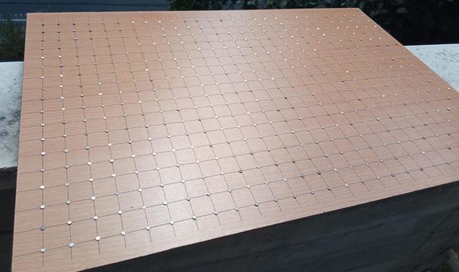

Un'altra cosa. Se la faccio volante per lavorare deve stare bene in bolla?
No l'importante e' che stia in squadro.

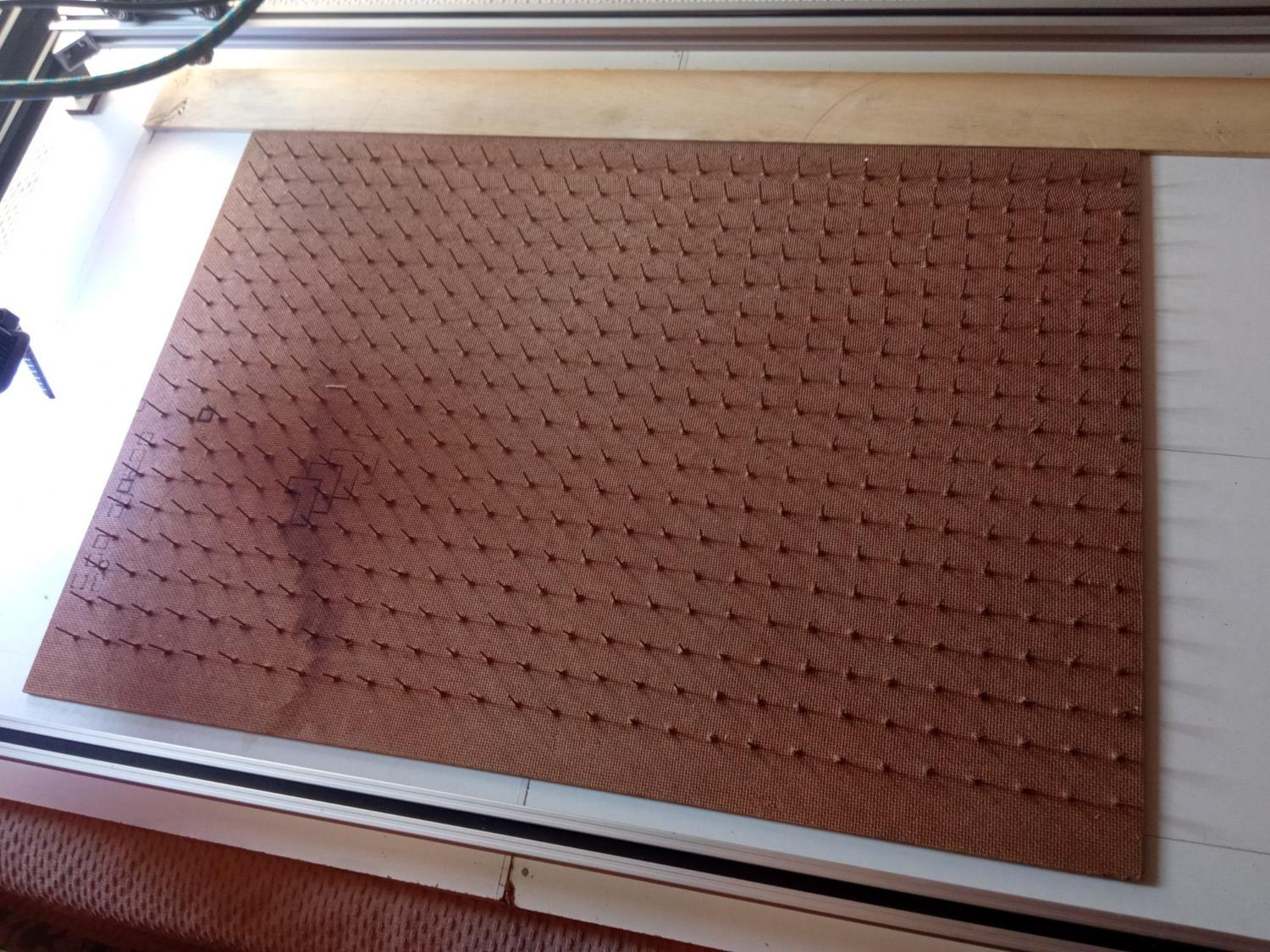

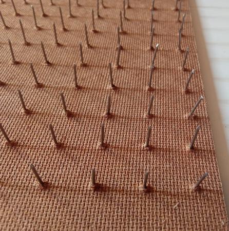

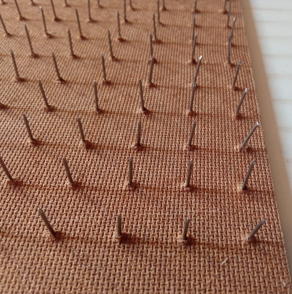

Conta che se l'appoggi sul legno questo e' spesso ondulato, piuttosto ti serve un piano di appoggio rialzato per il legno che tagli, o compri un piano honeycomb o te lo costruisci da solo: io uso un piano in faesite con dei chiodi o delle viti.
_storage_emulated_0_Android_data_com_miui.gallery_cache_SecurityShare_1629473076124.thumb.jpg.ed0a7028802e9f8743e941ece32886b6.jpgnails.thumb.jpg.58df7c9e4296e56e13b2b39af5780962.jpg2106389742_nails2.thumb.jpg.a583a0c5d269484b19eabd78c3422140.jpg
  • Thanks 1
Questa del ripiano in faesite lo metto subito in cantiere
La superficie utile della TTS-55 PRO è 30x30 per cui prenderei 35x35
Ha senso fare al centro più fitto per eventuali cosini piccoli? per esempio 10x10 al centro con punte a distanza di 1cm, la fascia dopo a distanza 2cm e la fascia esterna con punte a 3cm?

Ce l'hai una stampante 3d?
Perche' se metti x cm di altezza alla base poi c'e' da alzare il modulo laser, bisogna vedere come sono le basi per le viti oppure te ne stampi un'altra. Oddio te la puoi anche tagliare in legno, io la mia l'ho fatta cosi' per far prima 😉
Bho vedi tu, comunque si parte dal pannello di legno, magari hai un spazio disponibile per il taglio che non sta al centro...
Ha senso avere un supporto piccolo e uno grande come tutto il volume.
