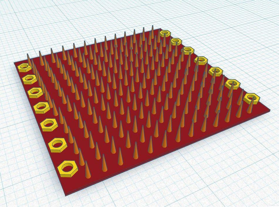

nick091 Inviato 14 Luglio Autore Condividi Inviato 14 Luglio Adesso, eaman ha scritto: In genere sulle CNC si usano dei marchingegni per tenere fermi i materiali, il legno poi spesso e' imbarcato quindi o ci metti del peso ai lati o servono delle clamp per tenerlo giu'. Sulla opportunità dei marchingegni ci sono e ci sono pure che è meglio pressare il legno su punte di viti piuttosti che su punte di chiodi. Invece non ho capito come potrebbero funzionare dei bulloni incollati alla faesite, se è questo che intendevi. Dovrei forare il legno da tagliare in corrispondenza dei bulloni per serrarci un dado? Cita Link al commento Condividi su altri siti Altre opzioni di condivisione...
eaman Inviato 14 Luglio Condividi Inviato 14 Luglio Be' invece che incollare una vite incolli un bullone sopra alla base in faesite e poi ci puoi avvitare qualcosa sopra. Cita Link al commento Condividi su altri siti Altre opzioni di condivisione...

nick091 Inviato 14 Luglio Autore Condividi Inviato 14 Luglio (aggiornato) 22 ore fa, eaman ha scritto: o incolla dei bulloni sul fondo. Intendi una cosa del genere?. I dadi sono quelli gialli Modificato 15 Luglio da nick091 1 Cita Link al commento Condividi su altri siti Altre opzioni di condivisione...
eaman Inviato 14 Luglio Condividi Inviato 14 Luglio 34 minuti fa, nick091 ha scritto: Intendi una cosa del genere?. I dadi sono quelli gialli Si'. Quanto poi possano reggere i dadi lo si scoprira' nel momento peggiore 😛 1 Cita Link al commento Condividi su altri siti Altre opzioni di condivisione...
