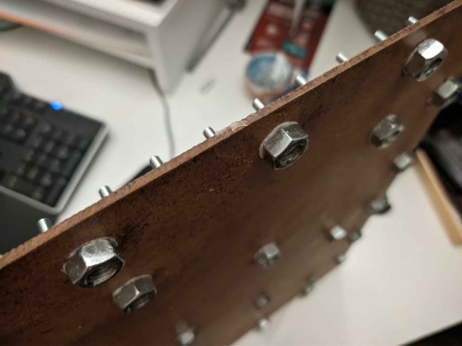

Be' se no incollarle, con un po' di colla a caldo fai un maglione con una vite ogni 2cm!
Niente, la colla a caldo non mi si attacca sul metallo.
Cercando in rete solo la pattex parla di colla a caldo su metallo ma con una temperatura di 170 o meglio 190 °C, la mia pistola a caldo non ci arriva di sicuro e quella temperatura
41 minuti fa, eaman ha scritto:
Un lavorone!
Si e no.
Mettere le viti è stata una cosetta di nemmeno un'ora, quella colla è fantastica e fa presa in 15'.
Il casino è stato con i dadi che, incollati sul ripiano come le viti, reggono male la trazione
Così li ho passati sotto
e per metterli centrati sui fori e senza residui di colla è stata una "sfida" di cui non sentivo il bisogno, quasi un giorno di prove ed imprecazioni. Comunque ho provato a metterci una barra filettata e vanno tutti bene.
Se dovessi rifarlo invece che i dadi metterei dei bulloni con stelo di 1cm che bloccherei dall'altra parte sul ripiano con manicotti filettati da 2cm, e forse li prenderò già ora dal cinese
Cambio programma, i manicotti filettati costano un botto anche dal cinese.
Così metterò dal fondo dei bulloni con stelo di 20mm bloccati sulla faesite con  semplici dadi e per fermare il pezzo dall'alto delle "viti a cannocchiale" 5pz-M8-16mm che ho ordinato per pochi soldi, con delle rondelle piatte larghe probabilmente 10-30 e qualche legnetto sagomato per regolare lo spessore del fermo.
Naturalmente tutto da vedere se poi funziona davvero 😁
