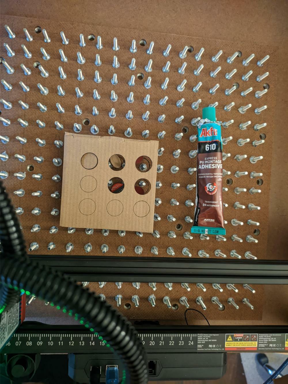

nick091 Inviato 3 Agosto Autore Condividi Inviato 3 Agosto (aggiornato) Ahahaha, per ora devo ancora trovare il posto per la laser, con la 3d in giro impazzirei nel caos Sono arrivato qua per il 3d, mi piace la modellazione e poter realizzare degli oggetti in concreto, stavo studiando ed avevo già preso un raschietto per le sbavature delle stampe, poi sono sta fulminato da un colpo di laser... Quei cosi strani sono "Risers", dovrebbero sollevare qualcosa ma nei piedini non ci sono fori per avvitarli Risers Modificato 3 Agosto da nick091 1 Cita Link al commento Condividi su altri siti Altre opzioni di condivisione...
Killrob Inviato 3 Agosto Condividi Inviato 3 Agosto 10 ore fa, nick091 ha scritto: No, però a quel link ci sono un sacco di idee A proposito, questi a che servono? servono ad alzare tutta la struttura quando usi il roller per incidere lattine, bicchieri, bottiglie.... una cosa come questa https://it.atomstack.net/products/atomstack-r1-pro?variant=45039382561069 3 Cita Link al commento Condividi su altri siti Altre opzioni di condivisione...

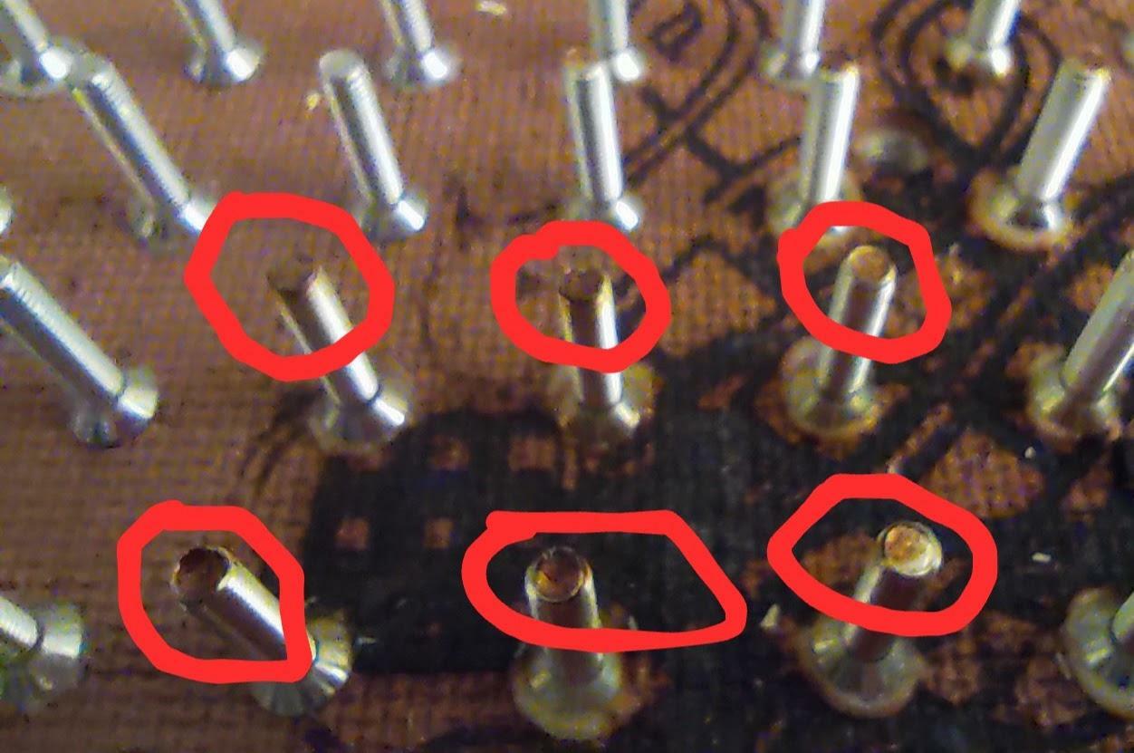

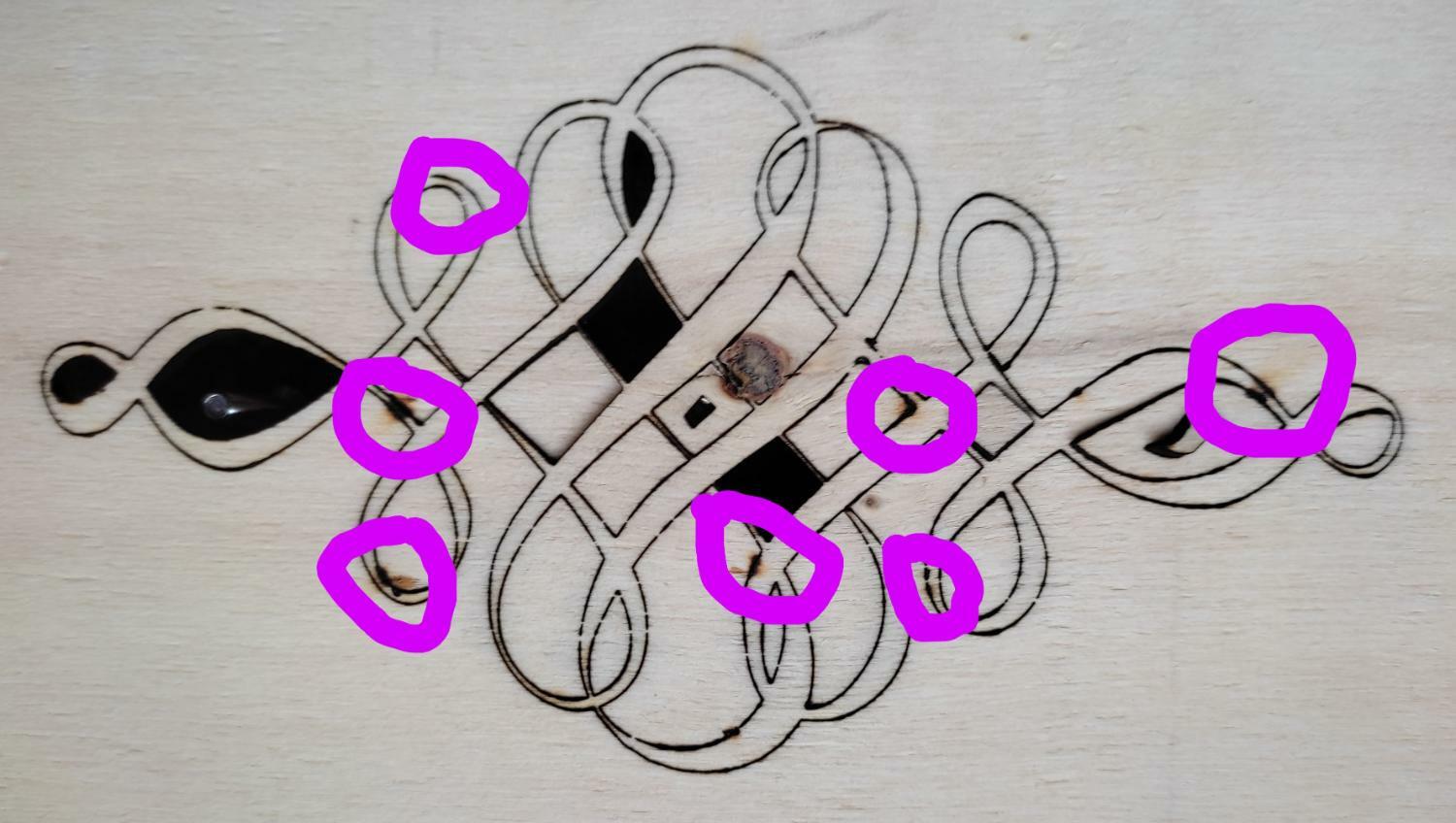

nick091 Inviato 5 Agosto Autore Condividi Inviato 5 Agosto Il 31/07/2024 at 20:28, nick091 ha scritto: Ho risolto con un adesivo poliuretanico monocomponente Ed ho fatto il mio primo taglio 🎉🎉 Credo di aver avuto dei problemi con le viti Si vedono alcune bruciature nella parte a contato con il piano delle viti M4. E' possibile? Coi chiodi succede? Cita Link al commento Condividi su altri siti Altre opzioni di condivisione...
eaman Inviato 5 Agosto Condividi Inviato 5 Agosto (aggiornato) 17 minuti fa, nick091 ha scritto: Si vedono alcune bruciature nella parte a contato con il piano delle viti M4. hmm, potrebbe essere che la superficie e tale da bloccare il getto di materiale incandescente e "farlo espandere" e riflettere dal basso verso l'alto. 17 minuti fa, nick091 ha scritto: Coi chiodi succede? No. Pero' e' anche vero che sembra che te lo faccia solo in quelle parti super sottili che probabilmente non ti capiteranno in altri tagli. He e' un problema, l'idea delle viti mi sembrava buona perche' a lavorare sui chiodi ci si punge 😢, pero' quell'effetto lo hai scoperto tu 😅 Ma non e' che vai anche troppo piano e con troppa potenza? Modificato 5 Agosto da eaman 2 Cita Link al commento Condividi su altri siti Altre opzioni di condivisione...
nick091 Inviato 6 Agosto Autore Condividi Inviato 6 Agosto 9 ore fa, eaman ha scritto: He e' un problema, l'idea delle viti mi sembrava buona perche' a lavorare sui chiodi ci si punge 😢, pero' quell'effetto lo hai scoperto tu 😅 Un compromesso tra chiodi piantati ed M4 incollati potrebbero essere degli M2 passanti bloccati con dadino e rondelle. 9 ore fa, eaman ha scritto: Ma non e' che vai anche troppo piano e con troppa potenza? Ho usato compensato da 4mm. Il pezzo mi era già venuto bene con 2 passate all 80% a 120mm/m ma c'erano parti delicate che non si staccavano. Così ho lavorato 3pass, 90%, 130mm/m. Ho anche fatto diverse prove col cartone e lì ho sparato alla cieca 😅 Cita Link al commento Condividi su altri siti Altre opzioni di condivisione...
eaman Inviato 6 Agosto Condividi Inviato 6 Agosto 5 ore fa, nick091 ha scritto: Ho anche fatto diverse prove col cartone e lì ho sparato alla cieca 😅 Allora forse e' stato quello: notavo dei marchi importanti sulla faesite. 1 Cita Link al commento Condividi su altri siti Altre opzioni di condivisione...

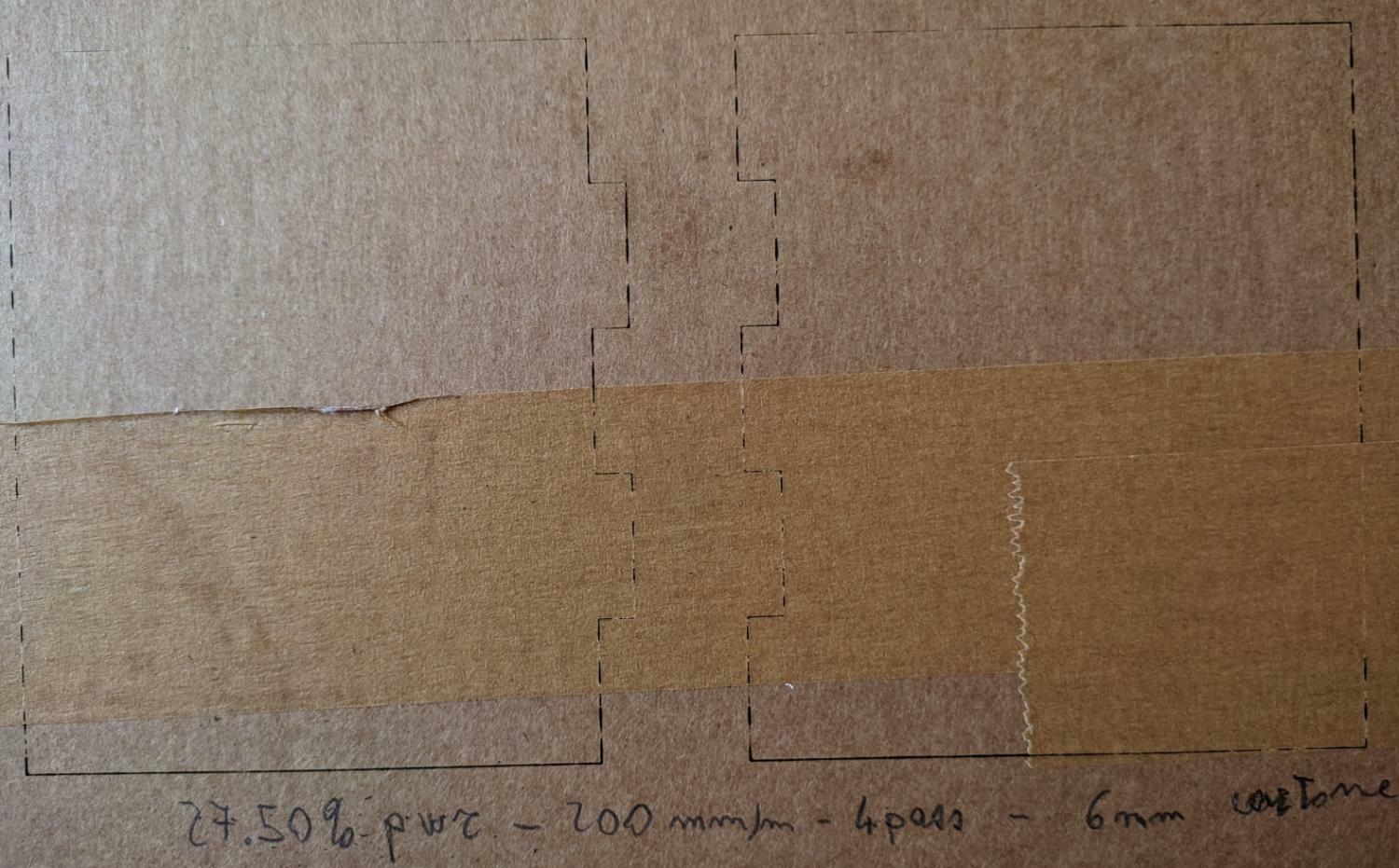

nick091 Inviato 8 Agosto Autore Condividi Inviato 8 Agosto Il 12/07/2024 at 08:33, eaman ha scritto: BTW: per le prime prove puoi tagliare del cartone, per fare i primi disegni e prototipi. Io lo prendo dal supermercato per le dimensioni normali e dai negozi di elettrodomestici per la roba di piu' di un metro. Ho provato a tagliare del cartone 6mm, laser messo a fuoco ed air assit in funzione ottenendo questo risultato Avevo provato anche con 3 passate ottenendo praticamente lo stesso risultato, le onde prese di traverso non si tagliano bene. Aumento la potenza? Le passate? Rallento? Il cartone mi fa un po' paura, stamattina ho fatto una prova di materiale con lightburn ed ho visto il fuoco 😱 Cita Link al commento Condividi su altri siti Altre opzioni di condivisione...
