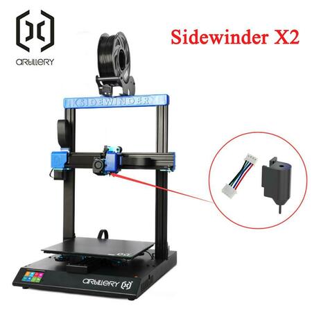

Ciao, ho questo problema con la stampante che come provo a metterla in home mi va a battere sul piatto. Non posso mandare il video che è troppo lungo.
Se qualcuno potesse aiutarmi ne sarei felice. Abbiamo anche provato a contattarli e ci hanno detto di cambiare il sensore, si trova fatto ma non è servito
Non conosco la tua macchina nello specifico, ma se hai gia' cambiato il sensore, proponderei per quello che ti ha gia' suggerito @eaman. Cercando in giro il tuo sensore dovrebbe resse questo
che gia' di suo ha almeno due porzioni di cavo. Per prima verificherei la connettivita' e la conducibilita' del connettore lato toolhead (quello nel cerchio). Se risulta a posto, verifca il tratto tra il toolhead e la MB. Controlla che nn ci siano interrizioni nel cavo (es che nn sia rimasto incastrato da qualche parte e che si sia legionato) e che i singoli connettori bianchi facciano ben contatto
Fatti tutti questi controlli, procedi ad un test. Non e' necessario mandare il full home tutti gli assi, alza Z di 10cm e manda in home solo Z. Verifica che durante la discesa la probe venga fatta scendere e poi con il dito spingila delicatamente nella sua sede. Se le connessioni sono corrette, la discesa di Z dovrebbe fermarsi, se nn si ferma, c'e' acora qualcosa che non va quindi spegni con interruttore e procedi ad una nuova investigazione.
A livello di configurazione/fw e' stato cambiato qualche cosa?

No, non ho modificato niente, proverò a fare come mi avete detto, grazie mille

Poi adesso l'estrusore mi sta a -15 e non si scalda
penso tu intenda l'hotend.... se ti segna una temperatura negativa, al 90% hai problemi con il termistore. Le alternative sono 2
- nel caso migliore, con le sostituzioni che hai fatto, il termistore e' uscito dalla sua sede oppure non e' ben inserito e serrato
- nel caso peggiore e' guasto e devi sostituirlo
