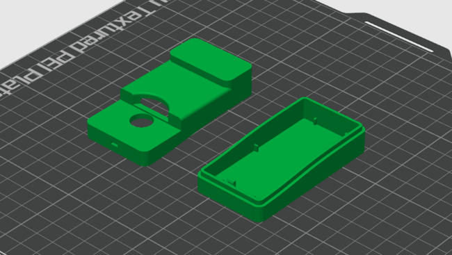

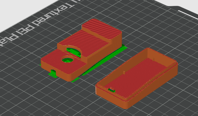

mbiz Inviato 15 Luglio 2024 Inviato 15 Luglio 2024 (aggiornato) Salve. Ho da poco acquistato una Bambulab A1 con AMS. Ho, inoltre, PLA basic e PLA Matte acquistati sul sito Bambulab Dovrei stampare un case come questo - diviso in due parti top e bottom che si incastrano l'una sull'altra - e sembra obbligatorio usare i supporti (normali, ad albero o ibridi ma, comunque, dei supporti). Quello che non mi è chiaro è: 1) posso usare lo stesso materiale usato per il case (es. PLA Matte) o devo usare un diverso materiale? 2) se devo usare un materiale diverso, quale? Ad esempio quello sul sito bambulab : Support for PLA/PETG | Bambu Lab EU ? In quest'ultimo caso ho notato che mezzo kg costa nettamente più di 1 kg del PLA basic o Matte. Sono piuttosto confuso. Qualche suggerimento ? Grazie anticipate Modificato 15 Luglio 2024 da mbiz Cita
dnasini Inviato 15 Luglio 2024 Inviato 15 Luglio 2024 3 ore fa, mbiz ha scritto: 1) posso usare lo stesso materiale usato per il case assolutamente si, a meno di casi particolari (es filamenti solubili in acqua) tendenzialmente si usa lo stesso materiale. Visto poi il genere si superfici da supportare, utilizza supporti normali, non ad albero, la finitura finale risultera' migliore avento tu superfici piane a sbalzo Cita
