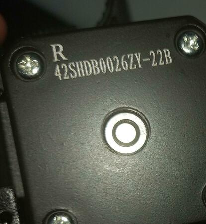

Il modello della stampante è anycubic kobra,
E il modello del motore e' questo.
ho provato a cercare questo modello di motore ma non lo trovato mi dava soltanto motori simili come quello nel link 20240716_143009.thumb.jpg.941330b705792d464ec2d648eaa23813.jpg
Allora prendi un righello e misura la profondita', guarda se e' la stessa di quello che hai linkato.
