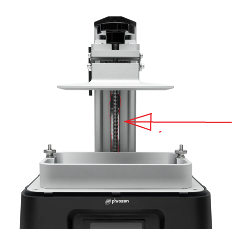

Davide vita Inviato 17 Luglio 2024 Inviato 17 Luglio 2024 ciao a tutti, vi scrivo perchè ho un problema, ho finito una stampa, ne stavo facendo un'altra ma mi sono accorto che il piatto della stampa non si muove, rimane fermo, anche se comunque fa "rumore", si sente che il comando è stato mandato ma il piatto rimane fermo, cosa può essere? Cita
FoNzY Inviato 17 Luglio 2024 Inviato 17 Luglio 2024 1 ora fa, Davide vita ha scritto: cosa può essere? o il motore gira a vuoto per un qualche problema meccanico, oppure per qualche ragione il motore non gira e sarebbe un problema molto piu' serio 2 Cita
Killrob Inviato 17 Luglio 2024 Inviato 17 Luglio 2024 puoi controllare la tensione della cinghia del piatto e anche controllare che il grano che tiene fissa la puleggia all'albero motore sia ben serrato, se non è nessuna di queste due possibilità allora temo che @FoNzY abbia ragioen, hai un problema più serio. Certo qualche informazione in più, tipo che stampante è, non sarebbe male per cercare di darti una mano 3 Cita
Davide vita Inviato 17 Luglio 2024 Autore Inviato 17 Luglio 2024 3 ore fa, Killrob ha scritto: puoi controllare la tensione della cinghia del piatto e anche controllare che il grano che tiene fissa la puleggia all'albero motore sia ben serrato, se non è nessuna di queste due possibilità allora temo che @FoNzY abbia ragioen, hai un problema più serio. Certo qualche informazione in più, tipo che stampante è, non sarebbe male per cercare di darti una mano 4 ore fa, FoNzY ha scritto: o il motore gira a vuoto per un qualche problema meccanico, oppure per qualche ragione il motore non gira e sarebbe un problema molto piu' serio Vi ringrazio ad entrambi per la risposta, è un phrozen sonic mini 4K, dopo aver stampato dei pezzi, ho rimesso il piatto per un’altra stampa, che non è partita perché vi era un impedimento nella cera, era rimasto un piccolo pezzo di supportino staccato dalla stampa precedente, ho bloccato la stampa, fatto risalire manualmente il piatto con il comando, e da quel momento è rimasto bloccato nel punto più in altro possibile, non gira nemmeno il cilindro che serve per far scendere il piatto, si sente solo il rumore. Non so come fare purtroppo Cita
Soluzione FoNzY Inviato 17 Luglio 2024 Soluzione Inviato 17 Luglio 2024 24 minuti fa, Davide vita ha scritto: Non so come fare purtroppo tanto per dire....non avevamo capito nemmeno che si parlasse di stampa a rersina 😅 comunque hai solo la chiocciola sporca\bloccata, se giri la vite a mano è durissima che non gira o riesci a farla girare? è un problema meccanica molto semplice da risolvere ma spiegarlo a parole è complicato... 2 Cita
Davide vita Inviato 17 Luglio 2024 Autore Inviato 17 Luglio 2024 1 ora fa, FoNzY ha scritto: tanto per dire....non avevamo capito nemmeno che si parlasse di stampa a rersina 😅 comunque hai solo la chiocciola sporca\bloccata, se giri la vite a mano è durissima che non gira o riesci a farla girare? è un problema meccanica molto semplice da risolvere ma spiegarlo a parole è complicato... Scusatemi, ho scritto di fretta ed in fase di chiusura e non mi sono spiegato benissimo, proverò a farla girare e vedere, grazie mille Cita
Davide vita Inviato 18 Luglio 2024 Autore Inviato 18 Luglio 2024 9 ore fa, FoNzY ha scritto: tanto per dire....non avevamo capito nemmeno che si parlasse di stampa a rersina 😅 comunque hai solo la chiocciola sporca\bloccata, se giri la vite a mano è durissima che non gira o riesci a farla girare? è un problema meccanica molto semplice da risolvere ma spiegarlo a parole è complicato... come si fa a girarla? Cita
FoNzY Inviato 18 Luglio 2024 Inviato 18 Luglio 2024 1 ora fa, Davide vita ha scritto: come si fa a girarla? giri la vite con le mani 2 Cita
