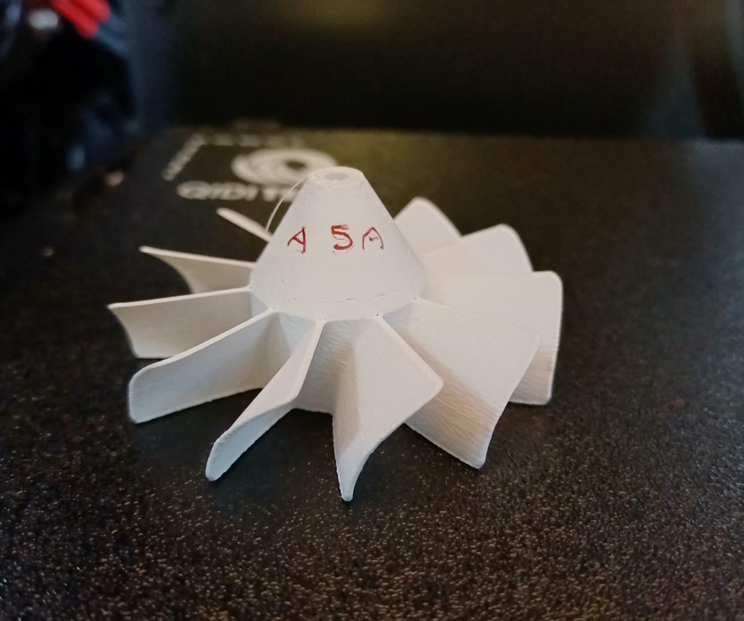

lever63 Inviato 17 Luglio Condividi Inviato 17 Luglio ciao a tutti, ho disegnato e stampato questa piccola ventola (50mm) per un modellino di aereo, in sostituzione di quella che si è rotta. Volevo fare qualche prova con materiali diversi per vedere quello che meglio si adatta alle alte velocità di rotazione; sono riuscito a stampare PLA, PLA HS, ABS, ASA, Nylon caricato carbonio (questi due con un po' di colla), ma con il policarbonato dopo una decina di prove fallite ho rinunciato; ho provato con colla, lacca, pulendo il piano, dando una leggera scartavetrata, ma niente, al massimo arriva alla fine delle pale poi però si stacca dal piatto. Il piatto è quello in PEI originale della Qidi, il PC è della Overtoure, che ho già usato con successo, e che ho asciugato per bene prima di stampare Il mio dubbio è che il pezzo abbia troppo poco contatto con il piano, ma visto che vorrei evitare di pulire il pezzo perchè deve essere il più possibile equilibrato, vorrei stamparla senza brim, avete qualche suggerimento? Cita Link al commento Condividi su altri siti Altre opzioni di condivisione...

lever63 Inviato 18 Luglio Autore Condividi Inviato 18 Luglio 14 ore fa, eaman ha scritto: Mettici 4 mouse ears piuttosto che tutto il BRIM. 2 ore fa, dnasini ha scritto: la butto li..... un RAFT? a me di principio non piace e la soluzione di @eaman mi sembra meno invasiva, ad ogni modo, giusto per esplorarla, tielila in considerazione 🙂 grazie del passaggio! avrei preferito tenere il pezzo il più "pulito" possibile, ma farò qualche prova le orecchie di topo le ho provate ma le ho usate pochissimo, mentre il raft l'ho usato per far uscire la mia prima stampa in assoluto con la FBG5 (poi ho imparato a mettere in bolla il piatto...), non ne ho un buon ricordo! indicativamente che distanza potrei usare tra brim/orecchie e pezzo per avere aderenza senza però che sia troppo appicciato al pezzo? Cita Link al commento Condividi su altri siti Altre opzioni di condivisione...

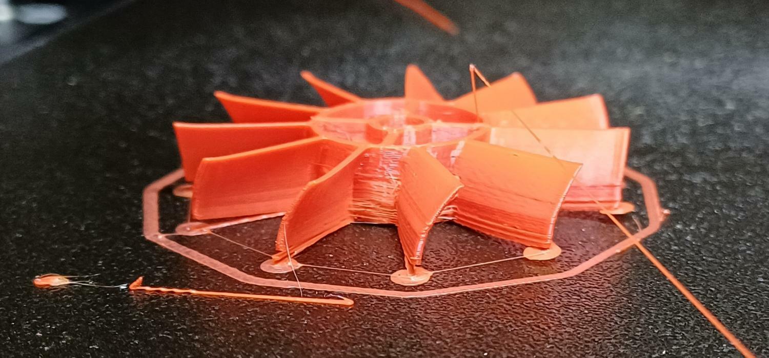

lever63 Inviato 18 Luglio Autore Condividi Inviato 18 Luglio provato con lacca + le orecchie di topo, qualcuna ha tenuto e qualcuna no, ma la cosa peggiore è che alcuni layer si sono separati; non ho attivato il riscaldamento della camera di stampa, ma l'ho tenuta chiusa e quando ho interrotto era a 42° non riesco a capire, ho già usato questo materiale molte volte (insomma, 1/2 bobina) ma questa proprio non mi esce bene, anzi fa particolarmente schifo... Cita Link al commento Condividi su altri siti Altre opzioni di condivisione...
eaman Inviato 18 Luglio Condividi Inviato 18 Luglio Puoi farle anche piu' grandi le orecchie, l'importante e' che siano tangenti all'estremo, non devono necessariamente partire dal centro dell'orecchio. Se quelle sono parete singole o solo doppie ci sta che sia una stampa totalmente diversa da quelle che fai di solito, ci sara' da cambiare raffreddamento, temperature e velocita'. 1 Cita Link al commento Condividi su altri siti Altre opzioni di condivisione...
lever63 Inviato 19 Luglio Autore Condividi Inviato 19 Luglio 11 ore fa, eaman ha scritto: Puoi farle anche piu' grandi le orecchie, l'importante e' che siano tangenti all'estremo, non devono necessariamente partire dal centro dell'orecchio. Se quelle sono parete singole o solo doppie ci sta che sia una stampa totalmente diversa da quelle che fai di solito, ci sara' da cambiare raffreddamento, temperature e velocita'. stasera riprovo con orecchie più grandi ed eventualmente con il brim, giusto per vedere se riesco a farla uscire Le pareti sono doppie, immagino che per evitare che si stacchino i layer dovrò alzare un po' la temperatura e abbassare il raffreddamento, giusto? riscaldare la camera potrebbe servire o meglio lasciarla aperta in modo che la temperatura resti intorno ai 30°? Cita Link al commento Condividi su altri siti Altre opzioni di condivisione...
eaman Inviato 19 Luglio Condividi Inviato 19 Luglio 1 minuto fa, lever63 ha scritto: stasera riprovo con orecchie più grandi ed eventualmente con il brim, giusto per vedere se riesco a farla uscire Io a quel punto la farei in PLA+, se ce l'hai anche il nuovo PLA+ 2. Almeno viene perfetta ed e' bella rigida, immagino che si raffreddi da sola 😛 3 minuti fa, lever63 ha scritto: Le pareti sono doppie, immagino che per evitare che si stacchino i layer dovrò alzare un po' la temperatura e abbassare il raffreddamento, giusto? Direi di si, oppure stampa piu' piano. 5 minuti fa, lever63 ha scritto: riscaldare la camera potrebbe servire o meglio lasciarla aperta in modo che la temperatura resti intorno ai 30°? Eh non saprei dire. Bisogna capire se delamina perche' non e' abbastanza caldo da fondersi con i layer inferiori oppure sbrodola perche' cerchi di estrudere sui layer inferiori ancora troppo caldi. 1 Cita Link al commento Condividi su altri siti Altre opzioni di condivisione...
