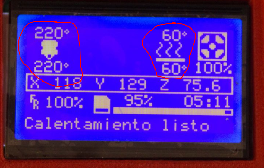

OscarBor Inviato 11 Settembre 2024 Autore Inviato 11 Settembre 2024 Torno su questa discussione dopo un po di tempo... nel frattempo ho sostituito i mosfet e niente da fare, ho sostituito la scheda madre con una nuova e con firmware marlin 2.3, e ancora sempre stesso problema, il piano una volta raggiunta la temperatura e partita la stampa inizia a scendere di temperatura. Adesso non capisco proprio da cosa possa dipendere. Non è che magari c'è una semplice impostazione sulla stampante? Cita
FoNzY Inviato 11 Settembre 2024 Inviato 11 Settembre 2024 2 minuti fa, OscarBor ha scritto: Non è che magari c'è una semplice impostazione sulla stampante? sembra un problema di alimentatore 1 Cita
eaman Inviato 11 Settembre 2024 Inviato 11 Settembre 2024 59 minuti fa, OscarBor ha scritto: Non è che magari c'è una semplice impostazione sulla stampante? Be' nello slicer imposti la temperatura per i primi layer, es 65c, poi la temperatura per i layer successivi, es 58c. L'importante e' che guardi sul display quale e' la temperatura target e quale e' quella effettiva: se sono diverse allora l'alimentatore non ce la fa a scaldare piatto + estrusore. 1 Cita
OscarBor Inviato 12 Settembre 2024 Autore Inviato 12 Settembre 2024 Ho gia sostituito l'alimentatore e non cambiava nulla, inoltre sto stampando pla, perciò non gli starei tirando il collo visto che la mia stampante dovrebbe stampare anche abs. Cita
eaman Inviato 12 Settembre 2024 Inviato 12 Settembre 2024 1 ora fa, OscarBor ha scritto: Ho gia sostituito l'alimentatore e non cambiava nulla, inoltre sto stampando pla, perciò non gli starei tirando il collo visto che la mia stampante dovrebbe stampare anche abs. Ma lo hai guardato il display? Ci arriva e la tiene la temperatura richiesta? Cita
