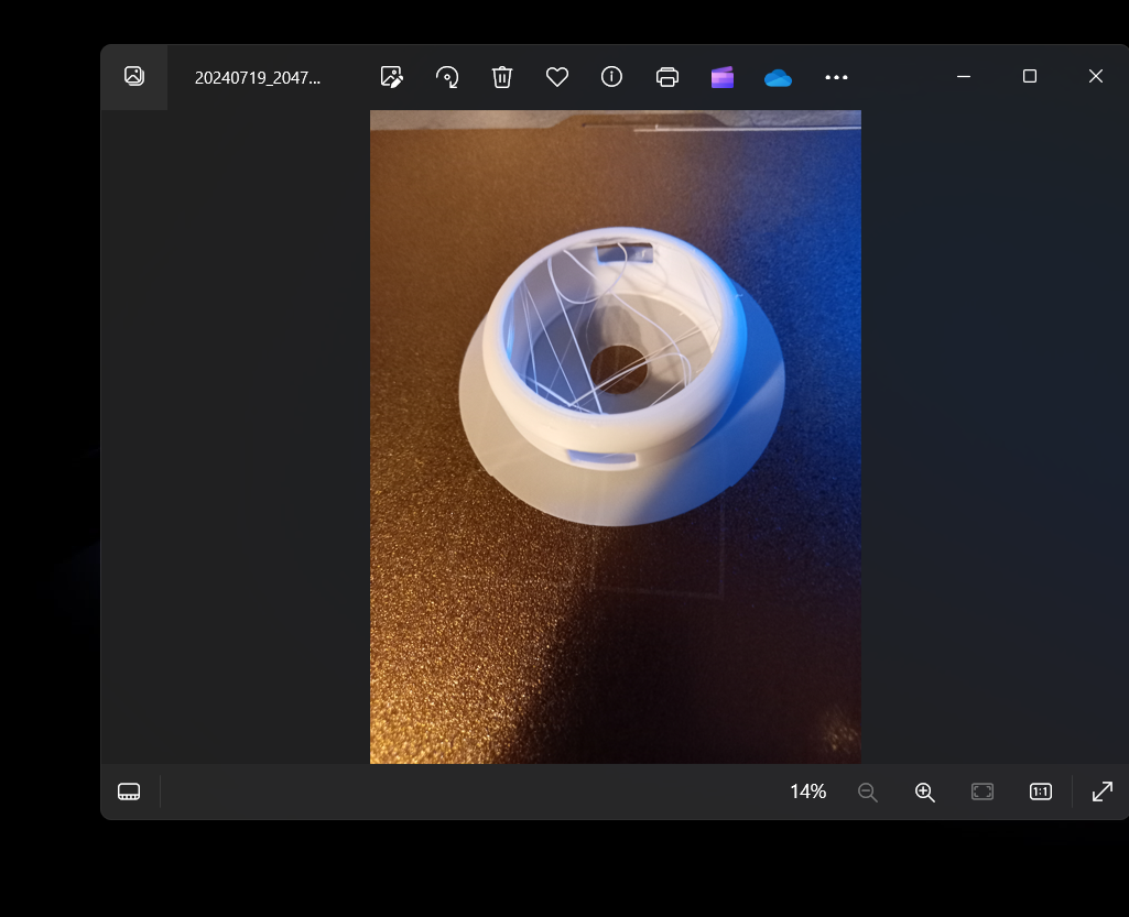

Gaido Inviato 19 Luglio 2024 Autore Inviato 19 Luglio 2024 (aggiornato) Ok...come potete vedere il file lo ha stampato...però vi allego l'immagine per chiedervi: 1) Come fare per evitare che si formino questi filamenti di costruzione durante la stampa (faccio presente che lo slicer mi consiglia di stampare i supporti e che la parte alta del pezzo (ripiegata verso l'interno) è a sbalzo)? 2) Consigli su come si può togliere facilmente il brim? Modificato 19 Luglio 2024 da Gaido Cita
dnasini Inviato 19 Luglio 2024 Inviato 19 Luglio 2024 Hmmm quei fili nn sembra ozing da mancanza di retrazione, quanto filamento che non ha aderito allo strato sottostante ed è stato trascinato Io guarderei 2 cose, in primis se sono ben configurati gli overhang. Ma forse prima proverei (se nn e già configurato in questo modo) a stampare prima le pareti interne e poi quelle esterne. Facendo in questo modo, dovrebbe essere più facile stampare gli overhang Per il brim, Io cerco sempre di stamparlo con le dita per poi rifinirlo con questo Cita
Gaido Inviato 19 Luglio 2024 Autore Inviato 19 Luglio 2024 (aggiornato) Ciao, come sempre grazie per la risposta. Si l'impostazione è di default dall'interno verso l'esterno, ma comunque l'avevo vista prima di stampare, perchè, altrimenti avrebbe stampato nel vuoto.. Poi devo ammettere la mia ignoranza su come si configurano gli overhang.. Modificato 19 Luglio 2024 da Gaido Cita
