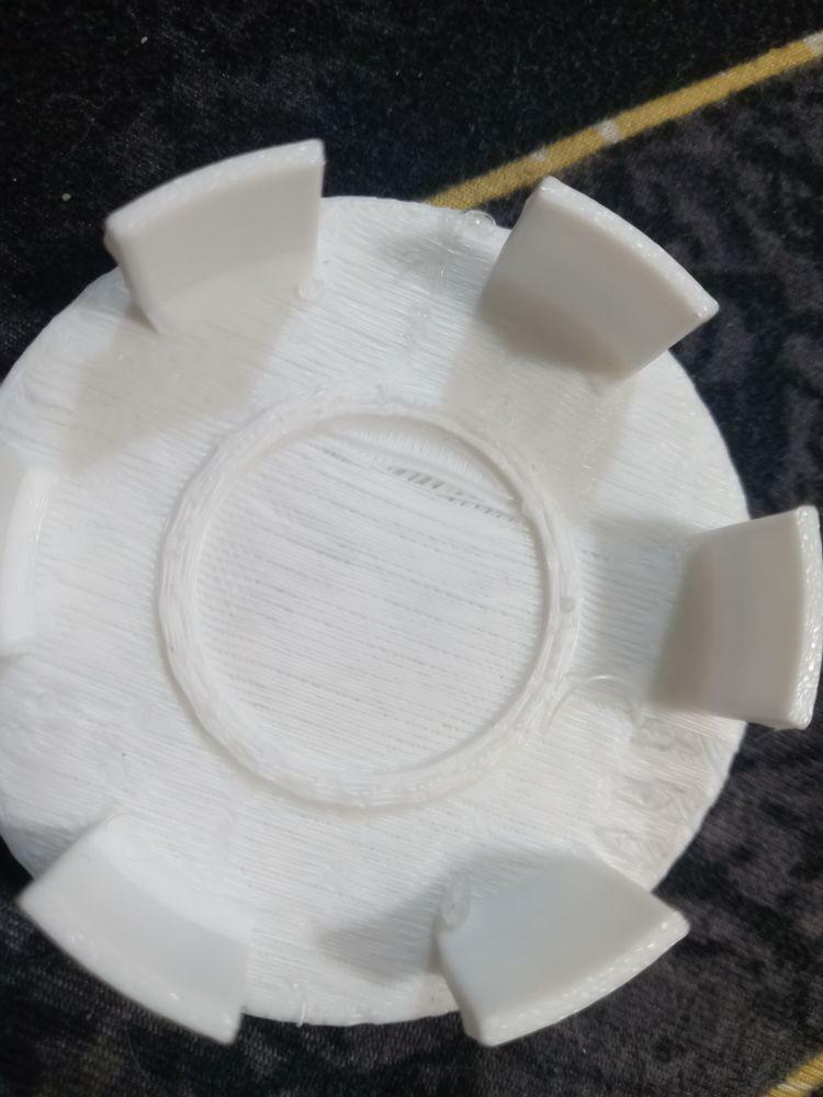

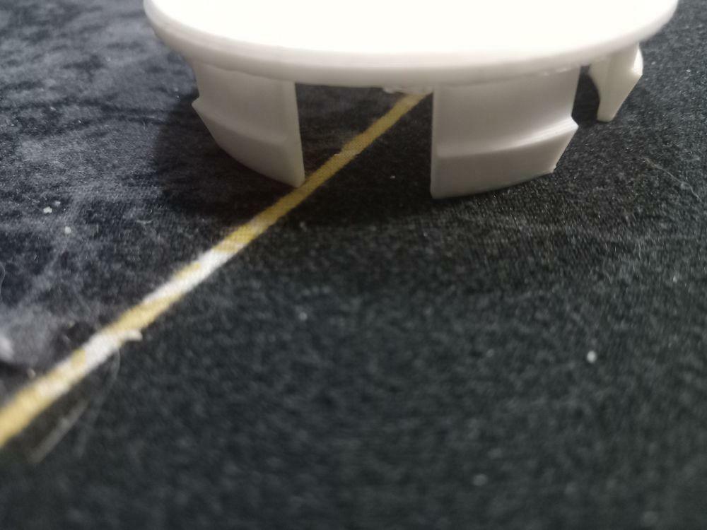

dome84c Inviato 20 Luglio 2024 Inviato 20 Luglio 2024 Ciao raagzzi volevo una info per migliorare la finitura su questo pezzo Io ho fatto questo pezzo mettendo le 6 gambe sul piano e messo i supporti visto che all'interno e vuoto. Solo mi e uscita la superfice superiore perfetta e all'interno come in foto....devo aumentera il numero di muri???? Cita
eaman Inviato 20 Luglio 2024 Inviato 20 Luglio 2024 No guarda va' stampato con la base piatta sul piano. 1 Cita
dome84c Inviato 20 Luglio 2024 Autore Inviato 20 Luglio 2024 1 ora fa, eaman ha scritto: No guarda va' stampato con la base piatta sul piano. Purtroppo c'è una scritta in rilievo in 3 mm Adesso, dome84c ha scritto: Purtroppo c'è una scritta in rilievo in 3 mm Cioè mi metteva i supprti sui quei 2 3 mm di sbalzo e mi sa mi rovinava la parte in vista 1 Cita

dome84c Inviato 20 Luglio 2024 Autore Inviato 20 Luglio 2024 23 minuti fa, dnasini ha scritto: se opti x questa soluzione, prevedi di fare l'incasso leggermente piu' largo delle lettere (es 0.1mm di tolleranza intorno ad ogni lettera) altrimenti rischi che le lettere non Ma come mai mi è uscita sotto una finitura del genere? Per poche pareti? Cita
dnasini Inviato 20 Luglio 2024 Inviato 20 Luglio 2024 24 minuti fa, dome84c ha scritto: Ma come mai mi è uscita sotto una finitura del genere? Per poche pareti? Le pareti nn centrano nulla. Quella finitura e' dovuta ai settaggi dei supporti sull'ultimo layer prima di arrivare al pezzo. Per migliorarlo devi fare qualche prova agendo su diversi parametri (ovviamente variandone uno alla volta) fino ad arrivare alla finitura migliore. I parametri piu' rilevanti sono la quantita' di solid layer prima di arrivare alla superficie che tocchera' il pezzo, il flowrate dell'ultimo layer del supporto (piu' lo aumenti, meglio uscira' il layer supportato ma sara' piu' difficile da staccare) ed infine la trama che avra' l'ultimo layer del supporto. Altro parametro e' il gap tra ultimo layer del supporto e pezzo da supportare, questo solitamente e' para all'altezza layer impostata. Devi fare un po' di prove per trovare la combinazione giusta, ti conviene creati due bridge per fare i test, uno a campata parallela al piatto e uno a campata tonda cosi' da confrontare le due rese 1 Cita
