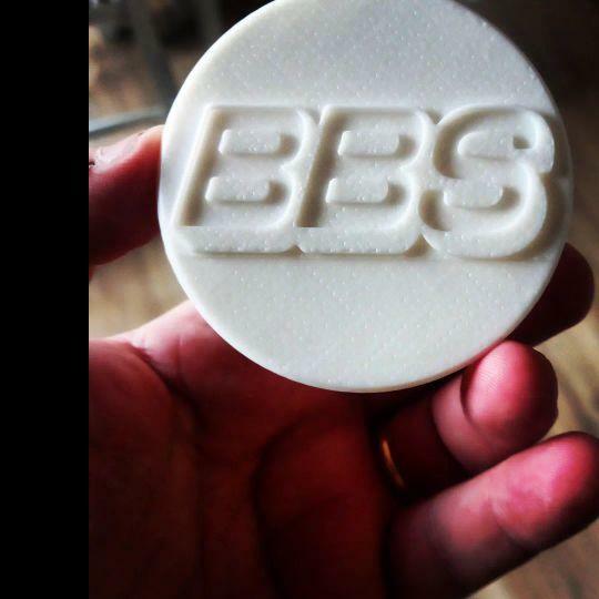

18 minuti fa, dome84c ha scritto:
Oppure fare la scritta separata e poi attaccarla
Si ma e' uno sbattimento, piuttosto marcala di un altro colore tanto basta fare un cambio filamento solo per il primo layer. Dipendera' dalla scritta comunque, se' e' complicata, lunga o corta...
Metto una foto
Questa e la scritta
31 minuti fa, dome84c ha scritto:
Metto una foto
Questa e la scritta
Be' e' logo, non tanto una scritta.
Cioe' se te vuoi avere BBS scritto e' un attimo con un cambio colore, se vuoi quel concept esatto in cui il logo e' fatto con un rilievo e poi un emboss bisogna ragionare su che margini di lavoro vuoi darti e quanto sei capace col CAD, ad occhio io farei una proiezione del contorno del rilievo e stamperei quella di un altro colore.
Se no alla grezza tagliala e vedi se riesci a stamparla da sola per poi incollargliela sopra come giustamente suggerisci te, tanto ci mettera' 5 minuti a stampare solo la scritta...
29 minuti fa, dome84c ha scritto:
Si tu dici di mettere la faccia sul piatto con una scritta di un'altro colore ma non in rilievo.....poi lo devo verniciare io questo coperchietto
Ma non puoi usare 2 filamenti di colore diverso per il corpo e per la scritta nel primo layer?
Se il piano dove appoggia la scritta è abbastanza spesso potresti tagliare a 1 mm sotto la scritta e quindi stampare il coperchio con sopra la scritta e se vuoi fare il cambio colore, e poi incollarlo sopra all'altro pezzo stampato con le gambe in su.

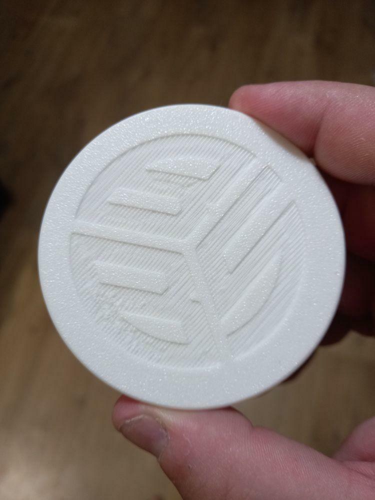

16 ore fa, dome84c ha scritto:
non riesco a capire come mai mi esce questa finitura
tutta la parte a sbalzo la stampi in bridge mode e ci sta che non sia "liscia" come le altre superfici. Adesso nn so come era orientato il pezzo, ma un minimo di miglioramento lo potresti avere cambiando la direzione nella stesura di quel layer facendo in modo che le parti a sbalzo siano piu' brevi possibile. Altra possibilita' sarebbe mettendo dei supporti, ma li poi la rigna sarebbe staccarli essendo cosi' piccola
