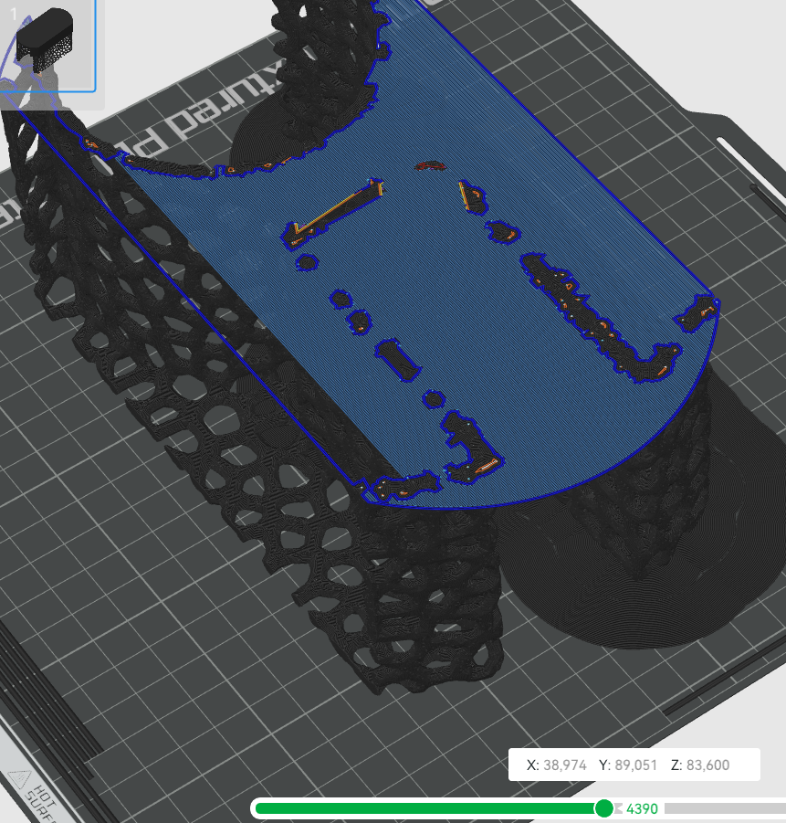

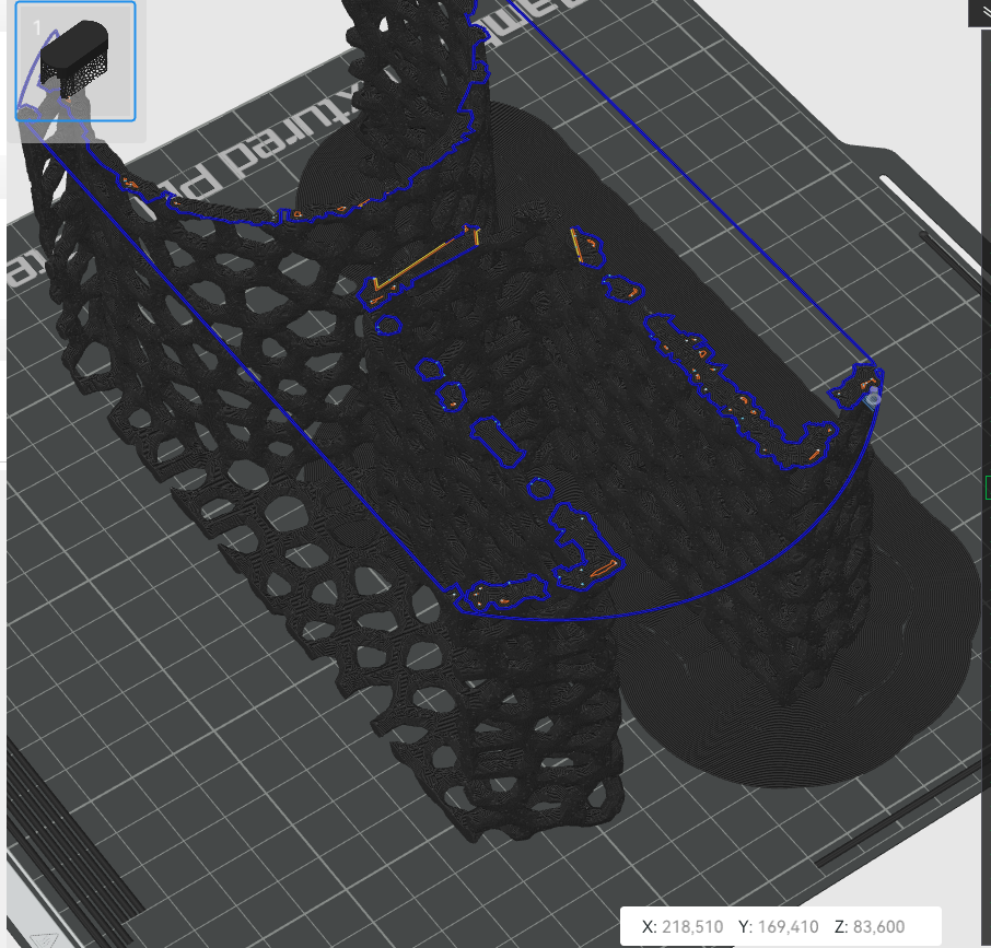

Volevo chiedervi se è possibile stampare un bridge ad arco, ve lo chiedo poichè vedendo il movimento al layer dove tutta la struttura si basa sulla realizzazione di una serie di ponti, ho visto che la parte più critica è quella esterna ad arco, mi spiego meglio, tutti i successivi ponti che vengono fatti partono dalla parte esterna ad arco che è stata fatta a sua volta collegando due vertici di un quadrato e creando così una parete (bridge) ad arco.
Allego l'immagine così potete capire..
Di seguito...allego altra schermata che mostra il completamento del layer una volta creata la parete a sbalzo...inoltre, non sò perchè il brim viene solo da una parte della base e non da entrambe (il disegno è simmetrico).

Secondo te, altrimenti potrei avere problemi di qualità, oppure, il filamento cade nel vuoto?
Comunque, ho visto il video...mi sembra che parli di superfici non planari...cioè quando ho superfici continue con dislivelli, non mi è mai capitato di stamparne e non sapevo ci fossero dei problemi di qualità...
Capiamoci: un bridge e' solo ed esclusivamente sul piano XY, non e' un problema di qualita' non puoi proprio fare un bridge su una superfice curva in verticale perche' la tua stampante fa solo un layer alla volta a salire.
Quindi magari sono io che non capisco quella strana stampa che sembra solo infill ed' nera su grigio scuro... E' un piano xy o e' curvata a U?
Scusami eaman mi sono spiegato male, il layer su cui fa la curva è lo stesso..
Le due immagini mostrano come viene formato lo stesso layer ma in 2 tempi diversi..
nel primo tempo fa le pareti esterne, mentre, nel secondo tempo fa il riempimento..

Ah ok, se allora dici al tondo davanti e' sempre no: i bridge sono rettilinei, serve un supporto.
Potresti vedere se puoi usare Arc Overhangs
- https://www.cnckitchen.com/blog/arc-overhangs-in-prusaslicer
Modificato da eaman
Hai ragione non è un bridge è una parete a sbalzo...l'articolo del video è interessante...cmq ancora non ho capito perchè il brim alla base me lo ha fatto prendendo solo una metà e lasciando senza l'altro..
