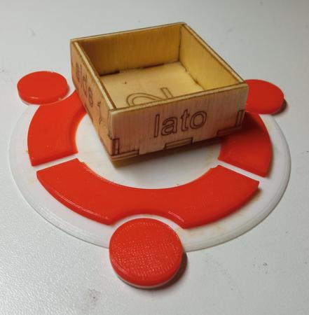

PS: che legno hai usato? Il simbolo di Ubuntu è splendido
Il legno e' tutto laminato / compensato di pioppo / betulla che puoi comprare anche da OBI, il grosso e prendere dell'olio paglierino o altro per abbellirlo.

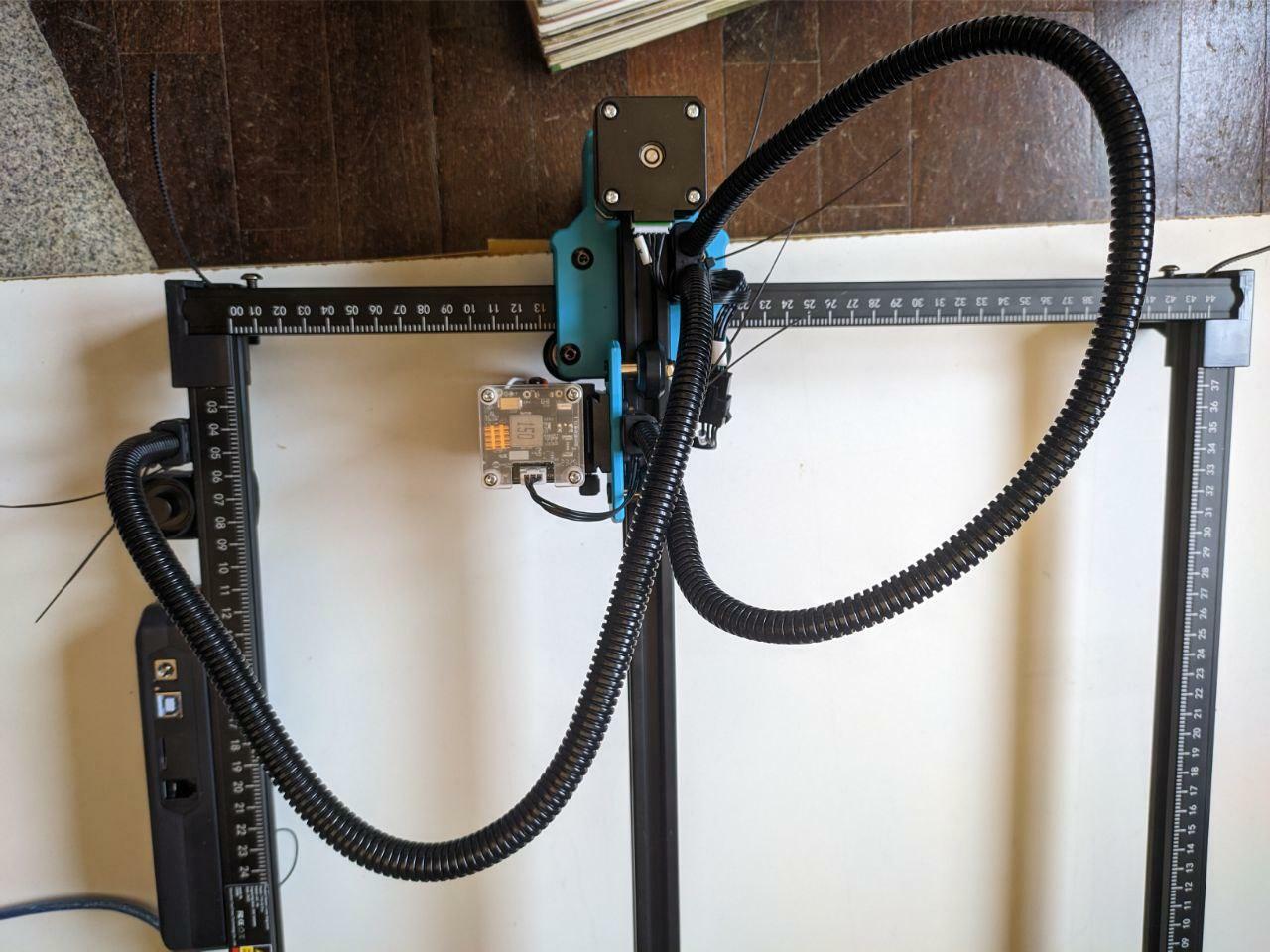

Ce li ha gia' i tubi corrugati per i cavi sospesi sul gantry? Altrimenti vai in ferramenta e prendine un po'.
