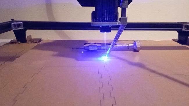

nick091 Inviato 23 Luglio 2024 Inviato 23 Luglio 2024 (aggiornato) Ho preso una laser a diodi da 5.5w che penso di usare solo con il legno ed ho cercato di capire i rischi per la salute di tale lavorazione. Il laser non dovrebbe essere uno strumento diabolico che mi accecherà come una maledizione divina. Uno sguardo di sfuggita ad un metro di distanza del laser a diodi che lavora su legno anche al 100% non credo sia di per se pericoloso, se invece dovessi guardarlo per qualche secondo meglio mettere gli occhiali protettivi. Comunque non ha senso restare a guardarlo a lungo neanche fosse il fuoco del camino, se proprio volessi dilungarmi allora meglio tagliare la testa al toro ed usare una camera IP. Il legno industriale come mdf, lamellare, compensato ecc... contiene delle colle che bruciando possono fare molto male. La cosa più semplice sarebbe lavorare in balcone, se si lavora in casa allora finestra aperta per la miglior ventilazione e non restare nella stanza. Anche in questo caso la camera IP ha senso. Se poi qualcuno ha un laboratorio può organizzarsi con cappa di aspirazione ecc... Sui fumi per la lavorazione in casa ho letto un parere molto allarmistico che parlava di persistenza sui muri e sulla stessa attrezzatura per diverse ore. E' un problema reale? E quanto tempo dovrebbe passare prima di rientrare e stazionare nella stanza? Modificato 23 Luglio 2024 da nick091 Cita
