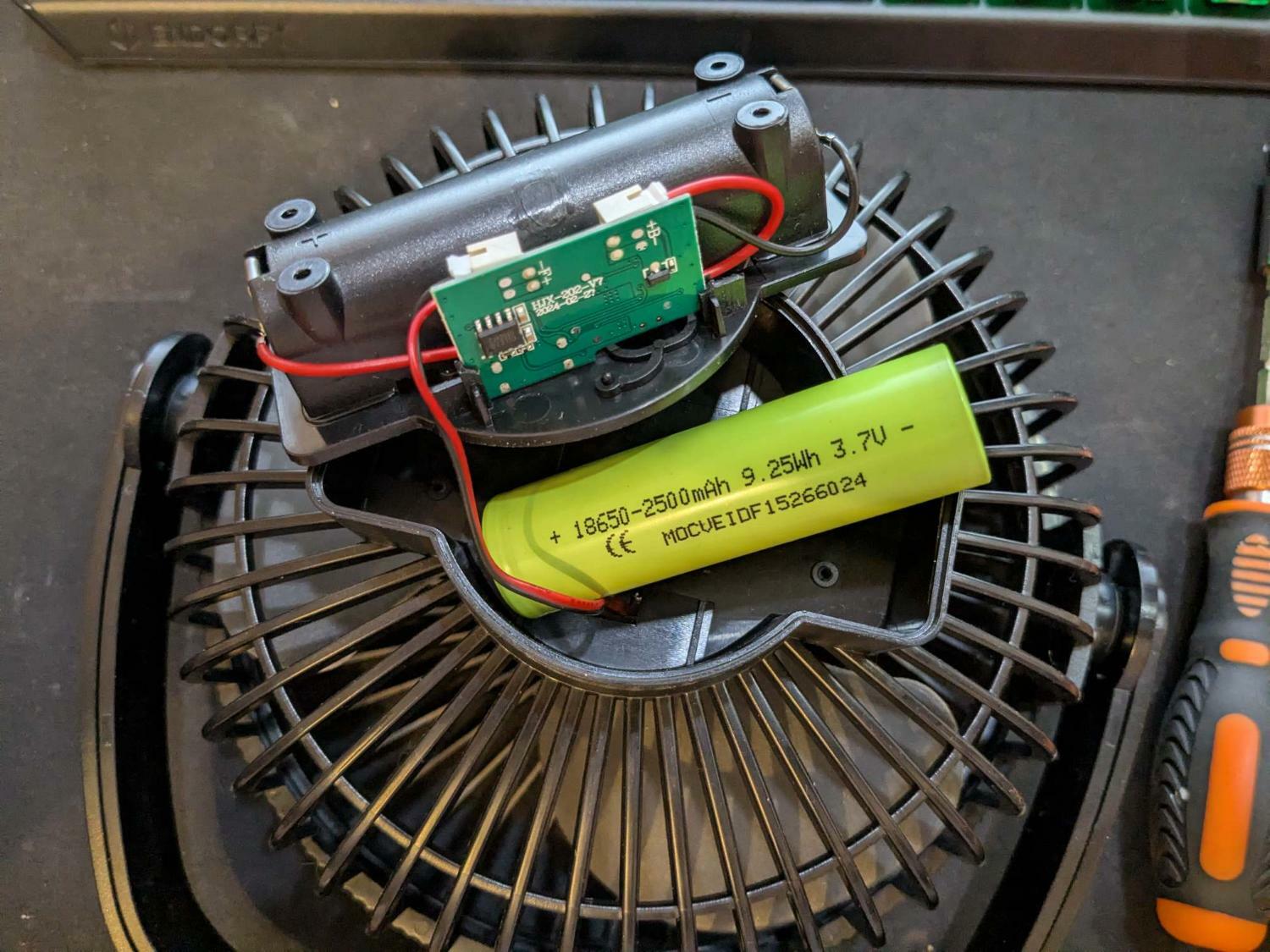

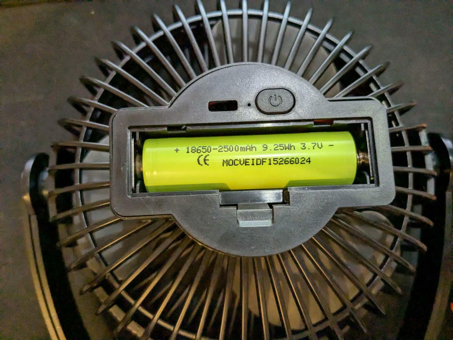

Cubo Inviato 24 Luglio Condividi Inviato 24 Luglio (aggiornato) Però io a casa ho un piccolo ventilatore che funziona proprio con una 18650 (2500Mah) e di aria ne fa parecchia (e anche per alcune ore) ! Secondo me è colpa del "booster" (io li conoscevo come trasformatori step-up quei cosi) che non riesce a gestire / generare abbastanza potenza. Sempre secondo me se attaccavi un multimetro all'uscita del booster con la ventola accesa non ti segnava 12v e forse neanche la metà. Ecco la potente elettronica del mio ventilatorino Probabilmente la ventola è da 4v nel mio caso, questo non cambia però che una batteria come quella possa generare abbastanza potenza per far soffiare molto forte una ventola da pc. Quello che conta è la potenza per quanto riguarda l'uscita della batteria, se poi a monte c'è la ventola o il booster prima e poi la ventola non cambia nulla. Modificato 24 Luglio da Cubo 1 Cita Link al commento Condividi su altri siti Altre opzioni di condivisione...

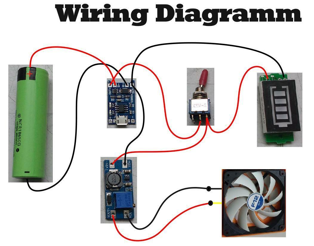

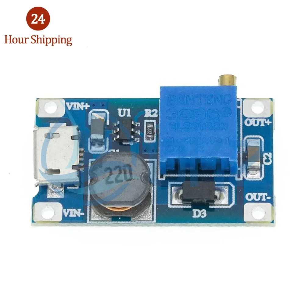

dnasini Inviato 25 Luglio Autore Condividi Inviato 25 Luglio AAAhhhhhhh!!!!! ho recuperato il video dell'indianino che mi ha portato ad imbarcarmi in questa impresa. Rispetto al mio setup ci sono un paio di differenze - La ventola usata dichiara un 12V e 0.2A vs la mia 12V 0.38A - Il booster e' un MT3608 vs il mio XL6019E1 a livello di design, l'indianino ha messo l'interruttore prima del booster, mentre io l'ho installato dopo, ma nn credo questo influisca in qualche modo. Cmq sia, nella lista di pezzi acquistati per consolarmi del progetto andato male ho visto che gli MT3608 li ho ordinati, quindi provero' con lo steso setup dell'indianino 😄 alla fine del video millanta un'autonomia di 3h con una carica intera, quindi nn me lo ero proprio inventato 🤔 Cita Link al commento Condividi su altri siti Altre opzioni di condivisione...
dnasini Inviato 18 Agosto Autore Condividi Inviato 18 Agosto Pezzi arrivati e schema implementato con stesse componenti ma nisba, senbra che nn funzioni ancora come dovrebbe. Questo lo schema dell'indianino ho usato una ventola sgrausa x fare le prove: 12V e 0.15A. Con la pinza amperometrica ho misurato la corrente sul cavo rosso in uscita della batteria e a monte del MT3608: con carico collegato trovo circa 310-350mA. Sempre a carico applicato, misuro la corrente sul cavo rosso della ventola e misuro 98mA... la ventola gira ma non a pieni giri, sembra che, per qualche motivo, ci sia un "taglio" di corrente attraverso l'MT3608 Su quella scheda ho solo il potenziometro che ho regolato per avere 12V in uscita.... onestamente nn saprei cosa fare diversamente, le mie conoscenze di elettronica si "fermano" qui.... ora provo a dare un po' piu' V almeno per capire se cambia qualche cosa... Cita Link al commento Condividi su altri siti Altre opzioni di condivisione...

dnasini Inviato 18 Agosto Autore Condividi Inviato 18 Agosto ho provato ad aumentare gradualmente la tensione con il potenziometro ed effettivamente la corrente "erogata" aumenta. con circa 22V in uscita ottengo i 150mA (0.15A) richiesti dalla ventola per arrivare a pieni giri. 6 minuti fa, eaman ha scritto: IMHO il booster con le batterie non va d'accordo in effetti sembra essere proprio cosi'. Ho provato anche con questo Booster sempre MT 3608 A cui ho attaccato direttamente un powerbank che uso x i cellulari. Sesso comportamento, x avere i 150mA devo aumentare la tensione in uscita a 22V 9 minuti fa, eaman ha scritto: Ma non hai un vecchio alimentatore a PC da riciclare? di alimentatori a 12V ne ho, la cosa che mi sarebbe piaciuta fare era di realizzare un prodotto a batterie ricaricabili x non avere la rottura di portarmi dietro il cavo. Con il circuito di cui sopra potrei farlo utilizzando un powerbank esterno, ma e' cmq una porcata 11 minuti fa, eaman ha scritto: dovresti avere 4 di quelle batterie, magari con due o tre funziona lo stesso per un po'. ho realizzato un circuito con 3 batterie e un BMS che dovrebbe, sulla carta, erogare 12v, ma a questo punto ho il dubbio della corrente. Appena ho un attimo faccio due prove anche con quello Cita Link al commento Condividi su altri siti Altre opzioni di condivisione...
