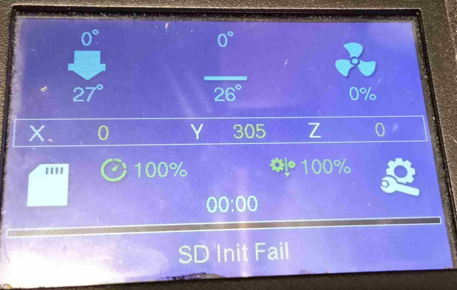

nella scermata iniziale di marlin, allego foto, prima mi dava la posizione dell'asse y  -305 adesso appare 305 e se provo a fare l'homing mi si schianta dal lato opposto di dove c'è l'interruttore di fine corsa.
Come posso ritornare al mio -305?
Grazie

mmmm hai modificato qualche cosa nel frattempo? se si, cerca di capire se questi cambiamenti possano aver influito in qualche modo su questo nuovo comportamento. Hai per caso ricablato o toccato i cavi dei motori?
Se le tua investigazioni nn dovessero portare a nulla, come estrema razio proverei un reset delle impostazioni come segue:
mi collegherei in console tramite pronterface o similari, lancerei il comando x visualizzare i settaggi (mi sembra sia M503 ma verifica, nn uso marlin da un anno) e mi salverei l'output. Fatto questo, farei un inizializzazione della EEPROM da menu, un reboot e reimposterei i parametri salvati se diversi da quelli post-reset. Fatto questo, riproverei l'homing degli assi

Magari lo so io: o hai modificato il firmware o l'impostazione della stampante nello slicer (vale anche se hai selezionato un profilo sbagliato o se si e' aggiornato in automatico).
Non so, la stampante non comunica, tramite USB, con il PC, ma MIRACOLO sta stampando, ma giuro non so cosa ho fatto
