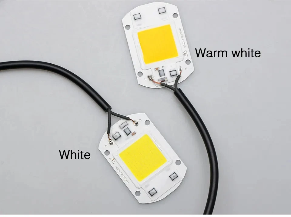

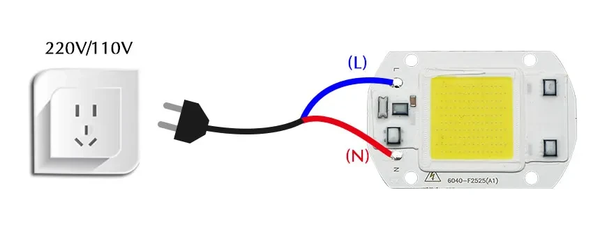

@eamanhai mai installato LED di questo tipo (intendo i COB da 220V)? Ho questo dubbio che vorrei togliermi una volta x tutte. Se guardo il LED noto le due piazzole a saldare contrassegnate con L e N, rispettivamente Fase e Neutro:
ma poi molte installazioni che ho visto, utilizzano cavi dello stesso colore (qui un esempio su tutti)
e quindi mi domando: devo tener conto della polarita' (fase e neutro) o cmq l'elettronica del led corregge un'eventuale invesione?

lampada_ripiano.thumb.jpg.e76698c0847b7d63c1416bc4cc231c59.jpglamp.thumb.jpg.ff79b5b00bd43836c9f87a1090dd945f.jpg_storage_emulated_0_Android_data_com_miui.gallery_cache_SecurityShare_1630509273517.thumb.jpg.b380c46b06353ca004104abc9e9dc914.jpg459947396_epoxstampo.thumb.jpg.a20980ccc94bc44ce2f0fbe10d98233b.jpgMai usati quei led ma non ci dovrebbe essere polarita'.

Alla fine, ho buttato il cuore oltre l'ostacolo e ho adottato il metodo sperimentato tanto caro al nostro Da Vinci. Sprezzante del pericolo, ho collegato il LED COB ad una spina volante ed inserito la presa in entrambi i versi e la cosa funziona. Il Led si accende senza prob. Forse il vantaggio di rispettare la polarita' L e N e' la durata del circuito.... ma sono troppo poco ferrato in materia per poterlo sostenere con certezza
