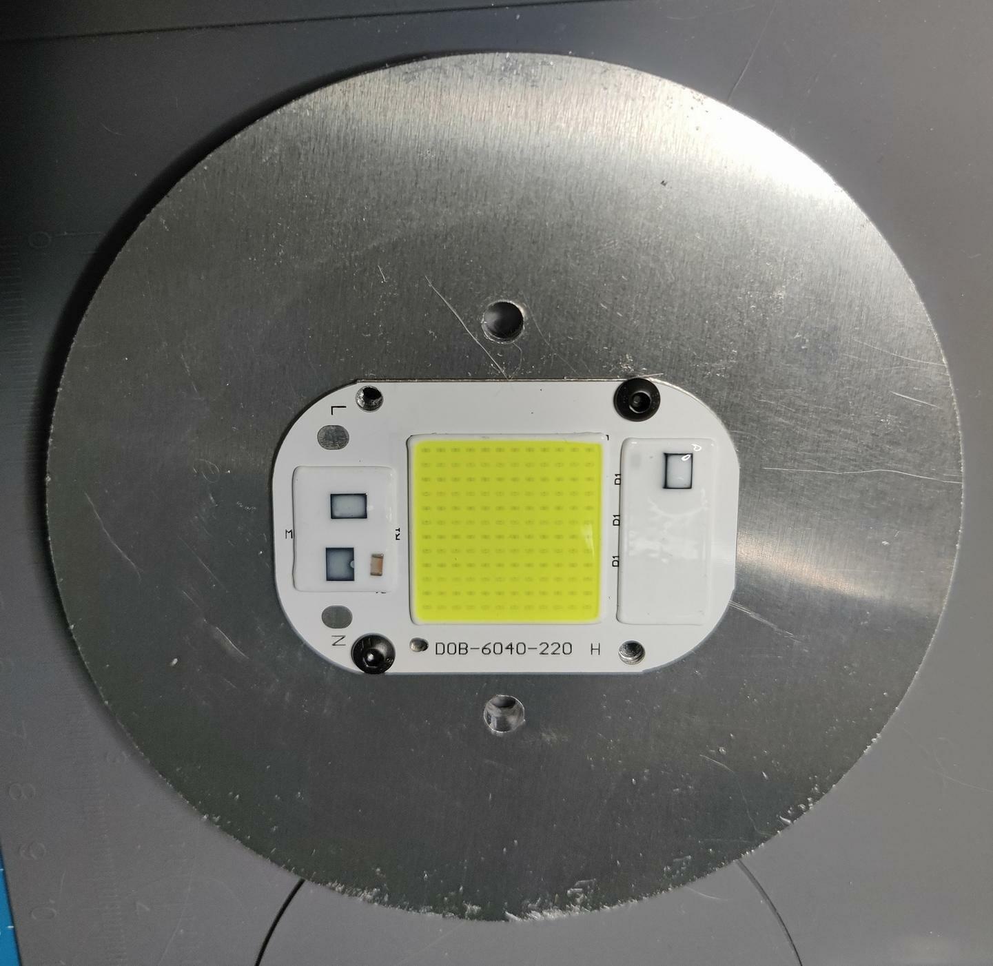

Giusto per concludere la discussione. Mi sono arrivati i dischi di alluminio da usare come dissipatori come nelle altre due pale da soffitto che gia' hanno led. Ho quindi preso le misure e sono andato di trapano e maschiatura dei fori:
ho quindi saldato i due terminali, applicato pa pasta termica sul retro del LED e montato definitivamente il led ala disco in alluminio.

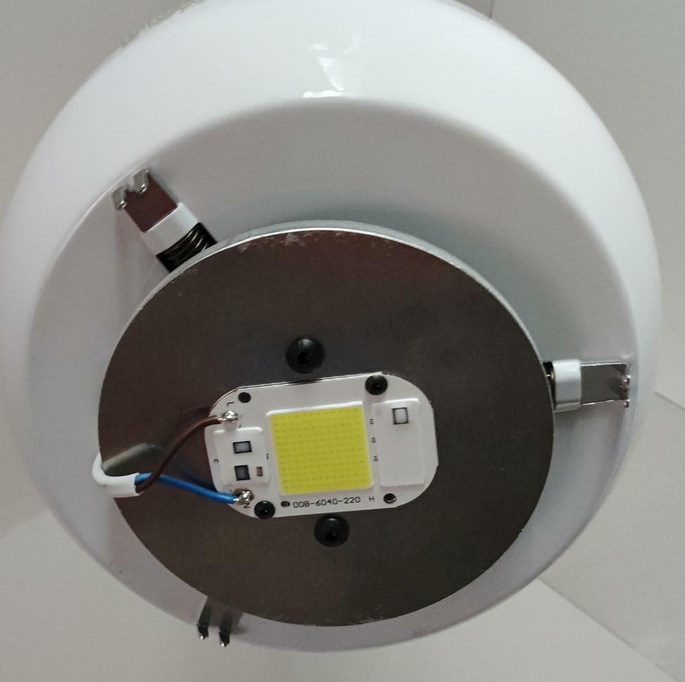

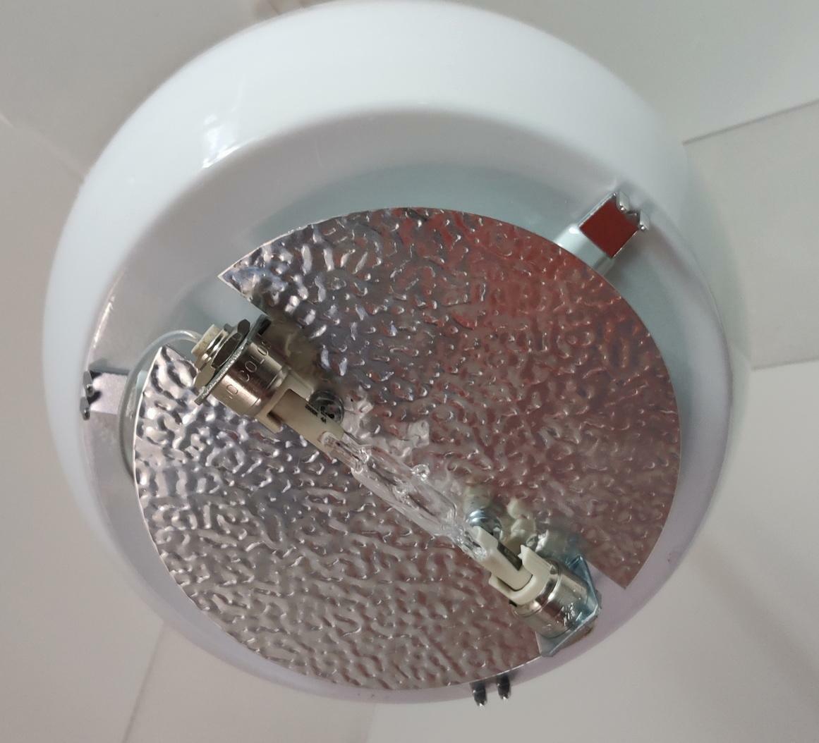

Questo e' il prima
e questo il dopo
Tutto funziona a dovere e la luminosita' e' notevolemnte migliorata. Unica cosa che nn mi spiego e' come mai, se dal telecomando delle pale spengo la luce, il led rimane cmq vagamente illuminato, cosa che non accade con le altre pale..... ho provato ad invertire i cavi L e N pensando fosse una questione di fase ma nn ho risolto..... 😕

Se fosse questo nn saprei proprio dove ho sbagliato.... Sul led ho solo le due piazzole L e N x il cavo, mentre dall'altro lato ho solo un mammut a cui collegare i due fili.
Prima di montarlo a soffitto, l'ho testato in una presa di corrente collegato ad un cavo con un interruttore tradizionale e questo problema nn lo dava

Facendo un po' di prove, ho scoperto il problema: Il disco in alluminio, si appoggia a due supporti in metallo su cui, tramite due viti, viene assicurato. Se il disco nn tocca i due supporti o nessuna parte in metallo della pala, il problema nn si verifica, appena viene avvitato al supporto, il problema si ripresenta. devo quindi trovare il modo per "isolare" le viti dal disco in alluminio e lo stesso dal supporto a cui verra' avvitato...
29 minuti fa, eaman ha scritto:
Viti di plastica - nylon, colla, VHB?
ho provato con del nastro Kapton ma nn ha funzionato. Con quello riesco ad isolare l'all'uminio dalle viti e dai supporti, ma avvitando il tutto, le vitisi muovono e toccano la parte interna dei fori facendo cmq contatto
ora provo ad allargare i fori e creare degli innesti da stampare dove far scorrere le viti isolandele dalle pareti e dalle superfici
