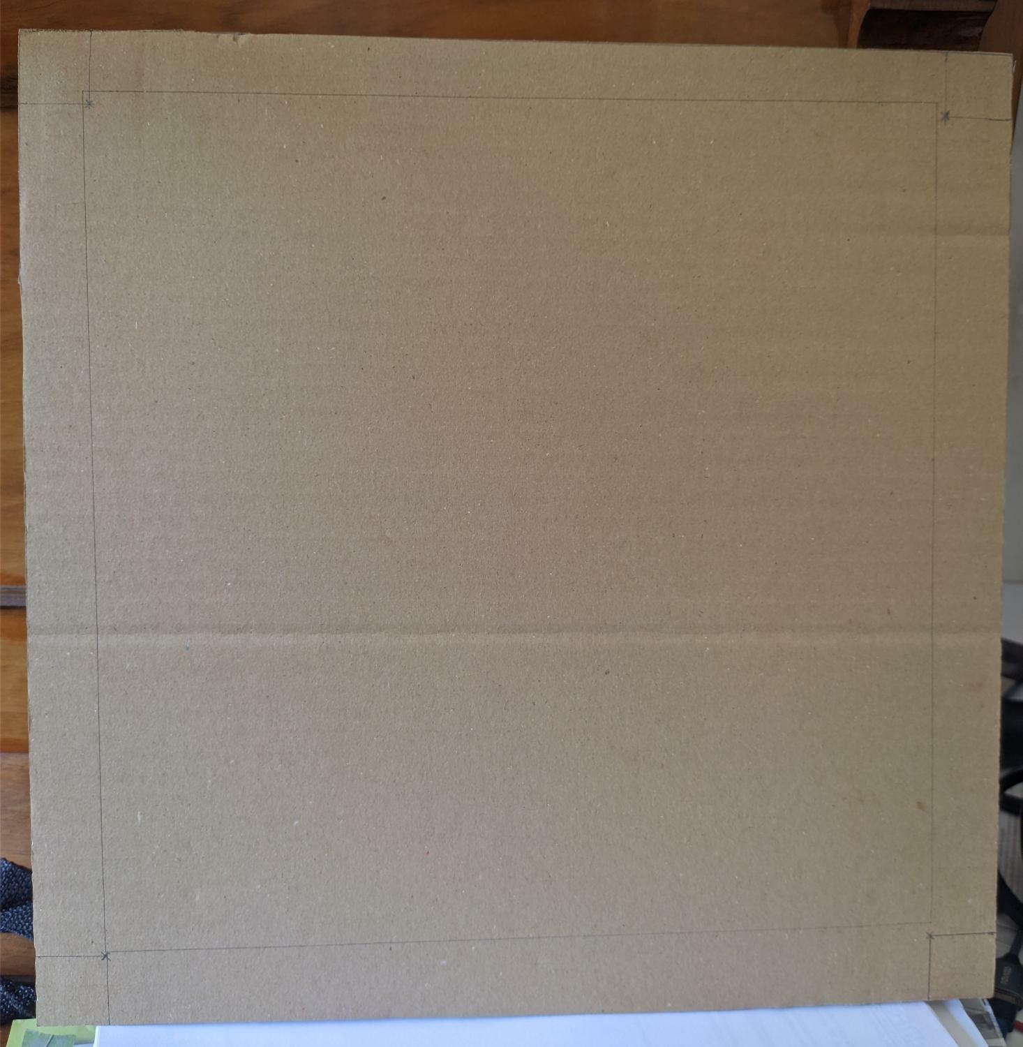

Ho un foglio di cartone 35x35 e ho tracciato a matita i vertici di un quadrato concentrico 30x30.
Ho posizionato l'origine utente con il modulo laser in basso a sinistra, ho messo gli occhiali ed ho fatto un fire al 30% di potenza per allineare il vertice in basso a sinistra del 30x30
Con squadre e squadrette ho cercato di tenere i lati del fogli paralleli agli assi fisici della macchina
Poi ho inciso un quadrato 30x30 che è la dimensiione massima della mia macchina, vel 100mm/s power 70%.
Il l'allineamento coi vertici mi sembra modesto 😐

Il quadrato è un quadrato perfetto, i lati e le diagonali sono uguali al millimetro. A me sembrava che il problema fosse un cattivo posizionamento del foglio leggermente ruotato in senso orario intorno al punto di origine che con il fire avevo bene o male allineato al vertice in basso a sinistra.

Risolto, era semplicissimo.
Con il fire ho allienato un vertice del quadrato all'origine del job, poi ho spostato il laser su 300x300 e lì con fire ho ruotato il foglio in modo da allineare il vertice opposto.
Semplicemente fire del laser ed allineamento del foglio su due punti con le stesse coordinate
