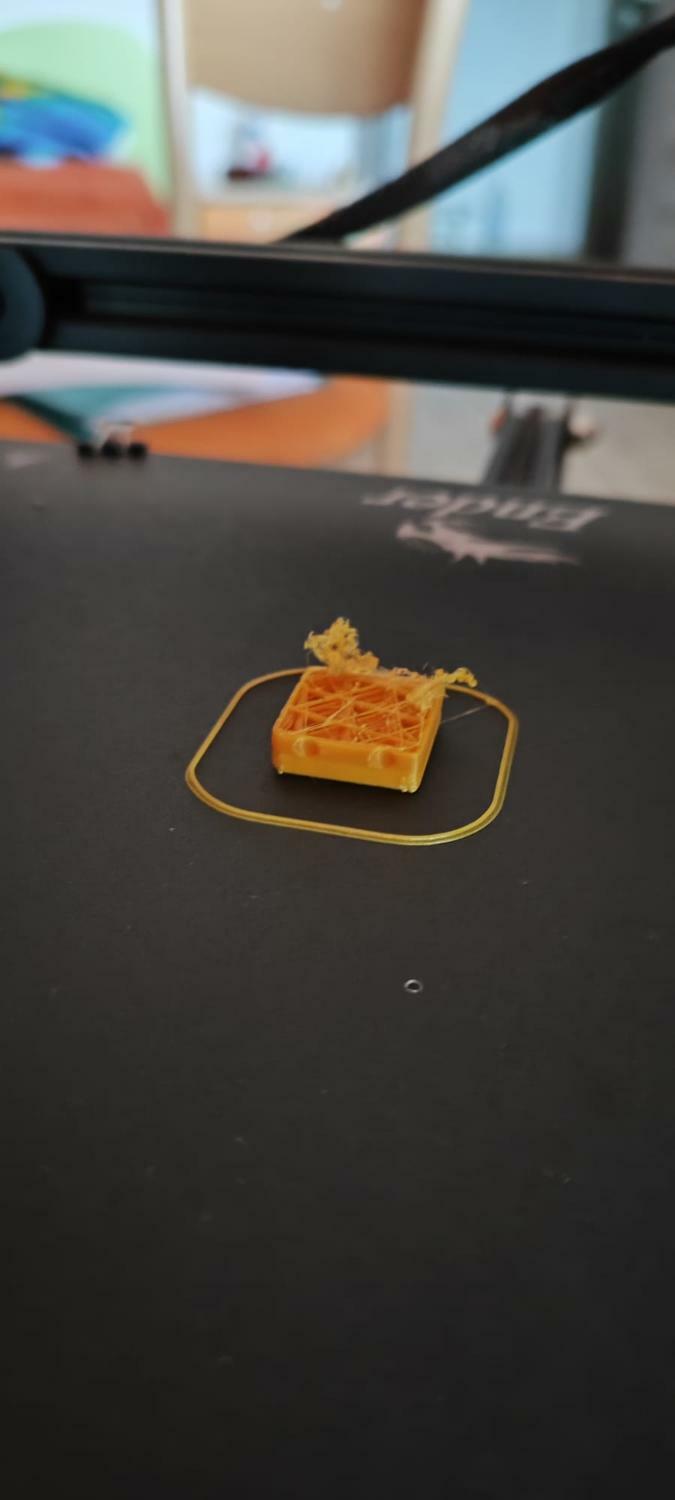

sono alle prime armi con una stampante 3D e sto riscontrando dei problemi.
Stavo cercando di stampare un dado e stava andando tutto bene, poi ad un certo punto il filamento è iniziato ad uscire in questo modo come è mostrato in foto. Durante la stampa non ho effettuato alcuna modifica, sapreste dirmi qual è il problema?
Dalla foto nn si capisce molto, ma potrebbe essere filamento umido. Innanzi tutto sarebbe utile sapere che macchina hai, che materiale stai stampando e a che temperatura come anche le condizioni in cui era conservato il filamento (nuovo, aperto da mesi, lasciato sulla scrivania,...)
Inoltre (domanda di rito) e' la prima stampa o ne hai fatte altre? se ne hai fate altre, le hai fatte con lo stesso filamento? come sono venute?
La macchina è un Ender 3. Ho stampato PLA, un rotolo aperto qualche mese fa effettivamente, ma sembra essere in buone condizioni, l'ho comunque conservato al chiuso in uno scatolo. Non è la prima stampa che faccio, ho già usato tempo fa questo filamento ed è venuto bene.
se il filamento e' umido, durante la stampa dovresti sentire degli scoppietii, oppure se tenti di piegarlo si spezza. Se hai altri filamenti, prova a stampare con quelli per capire se il problema si ripresenta

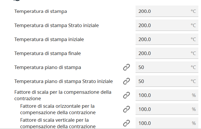

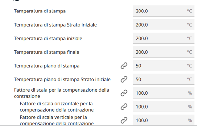

a che temperatura stampi pla?
Ho provato a piegare il filo e non si spezza, inoltre non ho sentito scoppiettii durante la stampa. In foto ci sono i  parametri della temperatura, stessi parametri utilizzati l'altra volta
Controlla che la ventolina frontale funzioni bene, prova a mettere un ventilatore puntato su quella mentre stampi.
C'e' ancora lo scatolozzo di metallo sull'hot end? Se riuscissi a toglierlo passerebbe piu' aria...
Se la fai alzare di un 15cm e provi a estrudere tipo 20cm di filamento viene giu' bene, bello dritto o si incasina e fa delle bizze da tutte le parti?
