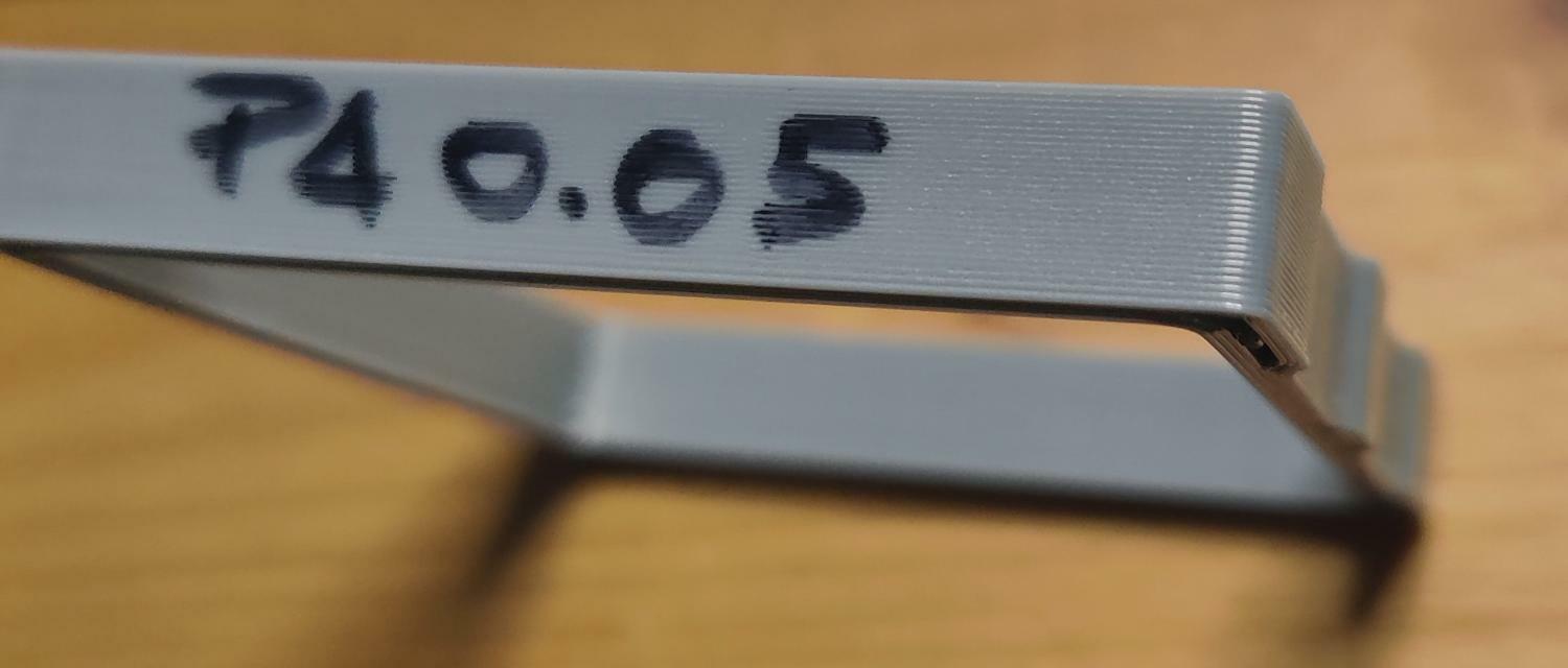

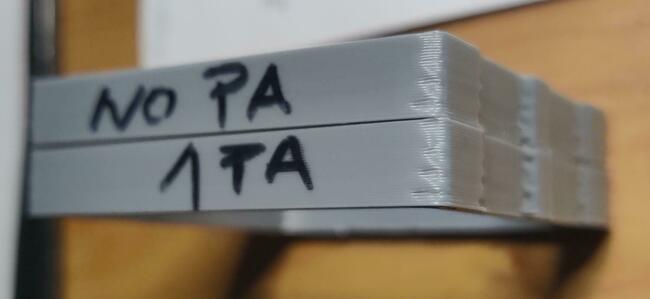

dnasini Inviato 31 Luglio Autore Condividi Inviato 31 Luglio 14 minuti fa, eaman ha scritto: Be' di margine ne hai, potresti fare 1.4a ci provo 14 minuti fa, eaman ha scritto: Il problema c'e' quando rallenta per l'angolo: lo fa in tutti gli angoli o solo dove c'e' la cucitura? tuttti gli angoli hanno il medesimo problema 15 minuti fa, eaman ha scritto: Nel test del max flow ha fatto casini nei cambi di direzione? In quello gli angoli sono belli tondi e larghi. nessun prob con il test del max flow 16 minuti fa, eaman ha scritto: tipo che la toolhead non e' ferma. verifico anche questo aspetto 16 minuti fa, eaman ha scritto: Quanto e' grande quella stampa? questa e' un 50x 50, la scatola gialle era 280x190 ma ecco la chicca, ho ristampanto il quadrato 50x50 buttando un valore di PA a caso, 0.05 che dalla doc lo danno come valore minimo x DD, ed ecco il risultato dimmi tu cosa dovrei pensare......... e tutti gli angoli sono perfetti, sia interni che esterni.......😶 1 Cita Link al commento Condividi su altri siti Altre opzioni di condivisione...
eaman Inviato 31 Luglio Condividi Inviato 31 Luglio (aggiornato) Be' che avevi PA troppo alto, io lo ho a 0.06 per stampe normali e penso di fare 0.05-0.04 per le cose piccole tipo benchy. Poi magari sei un po' sovraestruso per quel materiale, ma voialtri insistete a calibrare il flow solo sul top layer oppure usando il calibro sulle pareti esterne -> vi tenete poi i difetti estetici sui perimetri esterni 😉 Modificato 31 Luglio da eaman Cita Link al commento Condividi su altri siti Altre opzioni di condivisione...
dnasini Inviato 31 Luglio Autore Condividi Inviato 31 Luglio 1 ora fa, eaman ha scritto: Be' che avevi PA troppo alto, Dai test fatti sembra proprio cosi', ma l'ho ricalibrato nn piu' tardi di ieri con il modello di Orca (quello che fa stampare degli angoli variando PA da 0.01 a 0.08) e l'angolo stampato meglio era quello da 0.075 e cosi' ho impostato quello..... Cita Link al commento Condividi su altri siti Altre opzioni di condivisione...
dnasini Inviato 31 Luglio Autore Condividi Inviato 31 Luglio @eaman ho alzato le correnti di entrambi i motori a 1.4A ed effettivamente il test delle accelerazioni di Ellis risulta meno rumoroso e piu' fluido. Quello che nn capisco e' che alla fine delle interazioni impostate mi da sempre errore e nn so come interpretarlo. Un esempio su tutti: ho lancito il comando TEST_SPEED ACCEL=9000 ITERATIONS=10 si e' fatto tutte le sue 10 iterazione senza batter ciglio e alla fine mi ha presentato questo errore !! Error on 'SET_VELOCITY_LIMIT VELOCITY=600.0 ACCEL=6000.0 ACCEL_TO_DECEL=': unable to parse questa e' la config che ho sotto printer kinematics: corexy max_velocity: 600 max_accel: 6000 max_z_velocity: 5 max_z_accel: 100 la variabile accel_to_decel nn e' configurato anche xche' dalla documentazione dice che e' "deprecated", che l'errore sia la mancanza di quel parametro che quindi potrei ignorare? Detto questo, come faccio a capire se i motori perdono passi? L'ho appena testata x 10 iterazioni a 12k e nn noto nessun rumore strano Cita Link al commento Condividi su altri siti Altre opzioni di condivisione...
eaman Inviato 31 Luglio Condividi Inviato 31 Luglio 1 ora fa, dnasini ha scritto: la variabile accel_to_decel nn e' configurato anche xche' dalla documentazione dice che e' "deprecated", che l'errore sia la mancanza di quel parametro che quindi potrei ignorare? Prova a scaricare di nuovo lo script, o hai un qualche apice aperto da qualche altra parte... ACCEL_TO_DECEL non l'ho impostato neanche io. 1 ora fa, dnasini ha scritto: Detto questo, come faccio a capire se i motori perdono passi? L'ho appena testata x 10 iterazioni a 12k e nn noto nessun rumore strano Fallo girare ~40 volte e stai a sentire se fa rumori strani o va a sbattere, dato che usa la dimensione massima, poi: https://ellis3dp.com/Print-Tuning-Guide/articles/determining_max_speeds_accels.html#determining-if-skipping-occured 2 ore fa, dnasini ha scritto: Dai test fatti sembra proprio cosi', ma l'ho ricalibrato nn piu' tardi di ieri con il modello di Orca (quello che fa stampare degli angoli variando PA da 0.01 a 0.08) e l'angolo stampato meglio era quello da 0.075 e cosi' ho impostato quello..... Si ma se tieni l'accelerazione a 3K c'e' caso che sia sballato, devi farglieli fare quegli angoli mica stare sul cavalletto. Cita Link al commento Condividi su altri siti Altre opzioni di condivisione...
