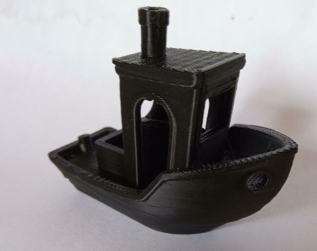

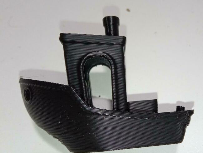

eaman Inviato 1 Agosto Condividi Inviato 1 Agosto Ho dovuto abbasare lo z-offset perche' non mi stava sul piatto, ovviamente il raffreddamento sul davanti con una singola ventola 5020 non basta, vabbe' che oggi fa caldo: Pero' non c'e' ne ringing ne layer shifting e gli overhangs non sono male. 20:20 sec, accelerazione massima 13k, perimetri esterni sui 150mm/s. Se qualcuno vuole provare vi carico il file per Orca: https://store.piffa.net/3dprint/neptune/benchy_20/benchy 20m.3mf Quando fa gli infill fa abbastanza paura pero' per quanto abbia molta piu' accelerazione ha preso piu' tempo della vecchia che era di 18:00 , pero' questa ha zero ringhing. 51 minuti fa, dnasini ha scritto: Se tutto va come sembra, mi accontento dei miei 8K che, se comparati ai 3K di default, e' un incremento notevole. Con questo setup ho dimezzato i tempi di stampa del quadrato di test, da 13min della config iniziale a poco piu' di 7min e a parita' di finitura finale Ha! Ti ricordi l'autunno scorso quando ci erano tutti rimasti quando dicevo che cambiando firmware su Klipper le stampanti andavano o il doppio? Che non era una mera questione di hardware? Pensa se avessi detto che una Ender3 poteva tirare 15k di accelerazione e fare una benchy con zero ringing 😛 Dispiace solo per il raffreddamento, monterei la seconda ventola ma nelle stampe normale non serve e la singola 5020 e' pure molto silenziosa. Se non ci fosse quella dannata ruotina centrale sotto la toolhead potrei montarne una fissa attaccata dietro al gantry e risolvere, come sulla Neptune4 e la SOVOL SV07. Cita Link al commento Condividi su altri siti Altre opzioni di condivisione...

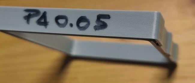

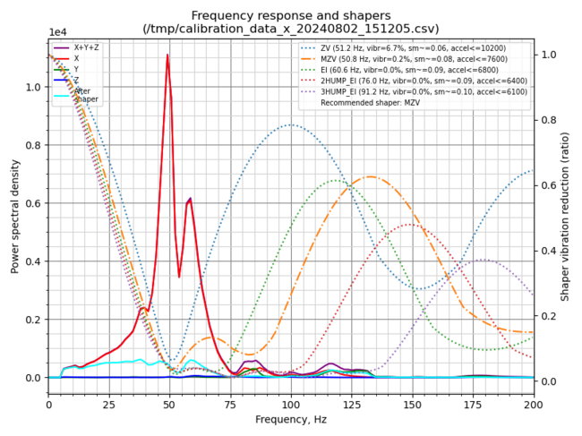

dnasini Inviato 1 Agosto Autore Condividi Inviato 1 Agosto @eaman grazie per la pazienza, ora ho finalmente capito come usare quella routine di test x velocita' e accelerazioni e finalemnte posso usare in modo piu' profiquo entrambe le stampanti. ho ri-calibrato IS e PA con le nuove accelerazioni, IS e' rimasto praticamente uguale, mentre PA abbassandolo da 0.065 a 0.055 mi ha tolto anche i piccoli inestetismi negli angoli che avevo prima 1 Cita Link al commento Condividi su altri siti Altre opzioni di condivisione...
