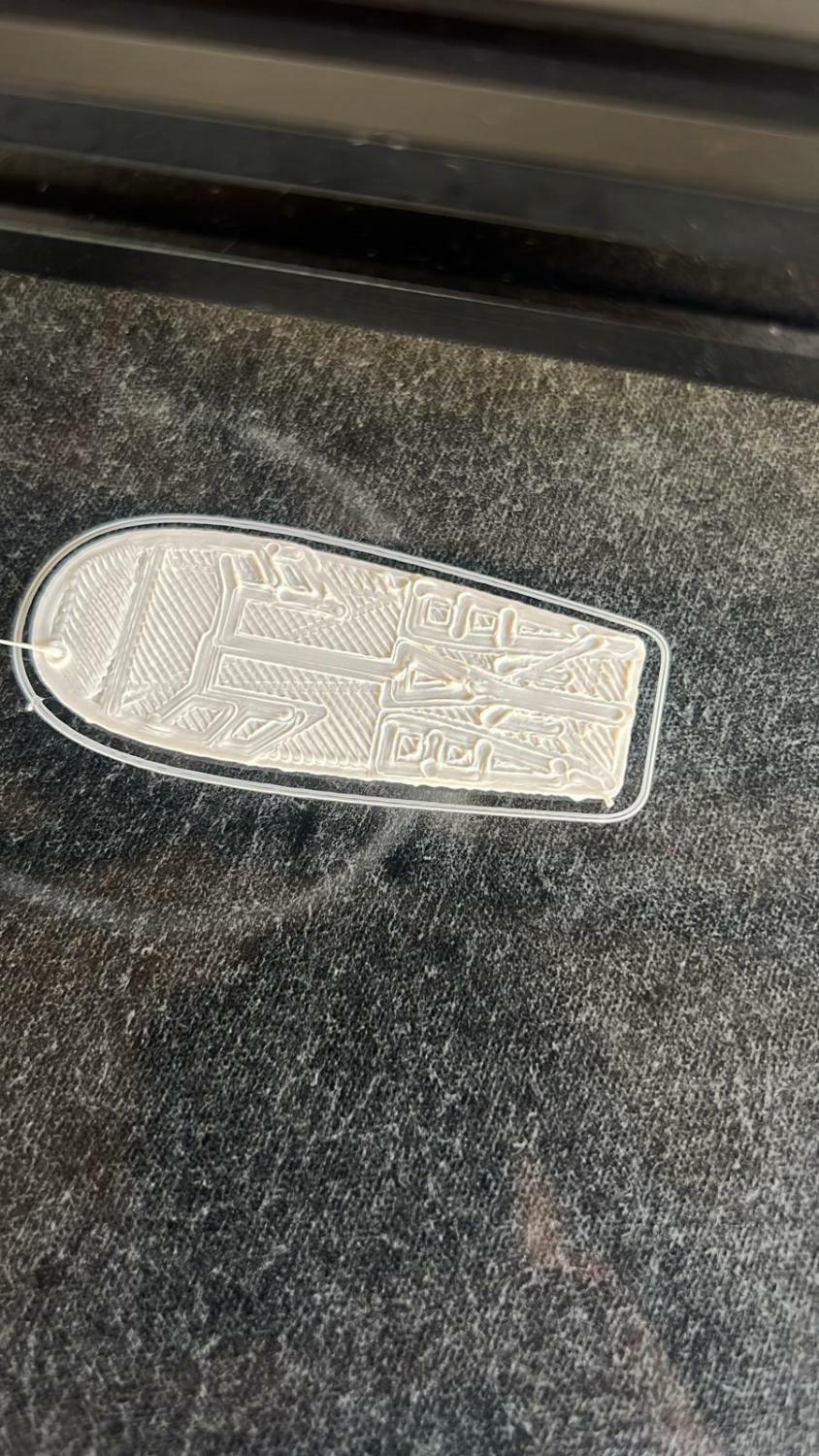

Ciao a tutti chiedo scusa per l'inattività non mi sono dimenticato del post e nemmeno l'ho ignorato ma stavo facendo le varie prove e dopo diversi test sono riuscito a fare un decente bed levelling tanto che la stampa di prova del bed levelling mi viene perfetta ma se provo a stampare altro tipo la barchetta classica di benchmark (con slicer cura con preset normal a 1.5 senza base d'appoggio e senza supporti) il primo strato lo fa perfetto e anche il secondo e il terzo ma da un certo punto in poi comincia a depositare materiale extra rovinando la stampa e andando a sbatterci contro facendo cosi uno schifo.
Ho provato a modificare il parametro fade high di default a 10 portandolo sia a 0 che a 100 ma non cambia nulla.
Qualcuno ha consigli? non riesco a farla stampare e la cosa comincia a snervarmi e sto pensando di abbandonarla ahah

potrebbe essere di tutto, dalla temperatura sbagliata al flusso,agli step\mm,ritrazione...e chi piu' ne ha piu' ne metta....
foto del problema? che slicer usi? che impostazioni usi?
Slicer uso cura con il profilo di stampa base e le impostazioni di stampa standard della versione normal.

Ulteriore aggiornamento sono riuscito a stampare dei pezzi che sono venuti anche bene ma ho dei problemi con la stampa di precisione.
Sto provando a stampare il fischietto (vi metto il link da dove l'ho scaricato poichè il file è di dimensioni troppo grosse per il forum:https://www.thingiverse.com/thing:1179160#Print Settings)  ma nonostante io abbia diminuito il flow rate al 60% e impostato uno z offset di 0.5 la stampante mi boccia contro il suo stesso materiale estruso mentre sale nei layer vi allego una foto sperando si riesca a capire il problema e magari qualcuno di voi ha una soluzione.
  Il 24/08/2024 at 11:09, Killrob ha scritto:
direi che sei sovraestruso, fai un test per il flow rate
Expand
Come faccio? cosa vuol dire sovra estruso? Scusami ma sono proprio nuovo quindi non ho minimante idea di cosa vogliano dire certe cose hahaha
Più che altro ho notato che quando poi sale a layer più alti non ha questo problema
Non lo ha ne nei primi due layer e nemmeno a layer più alti lo ha solo dal terzo fino ad un certo punto che però non saprei indicare che numero di layer si ahahah
